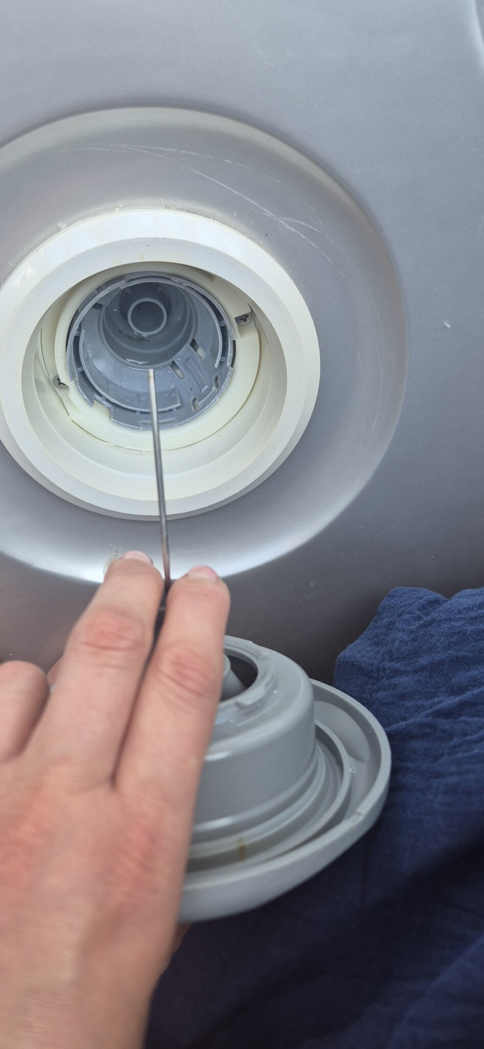

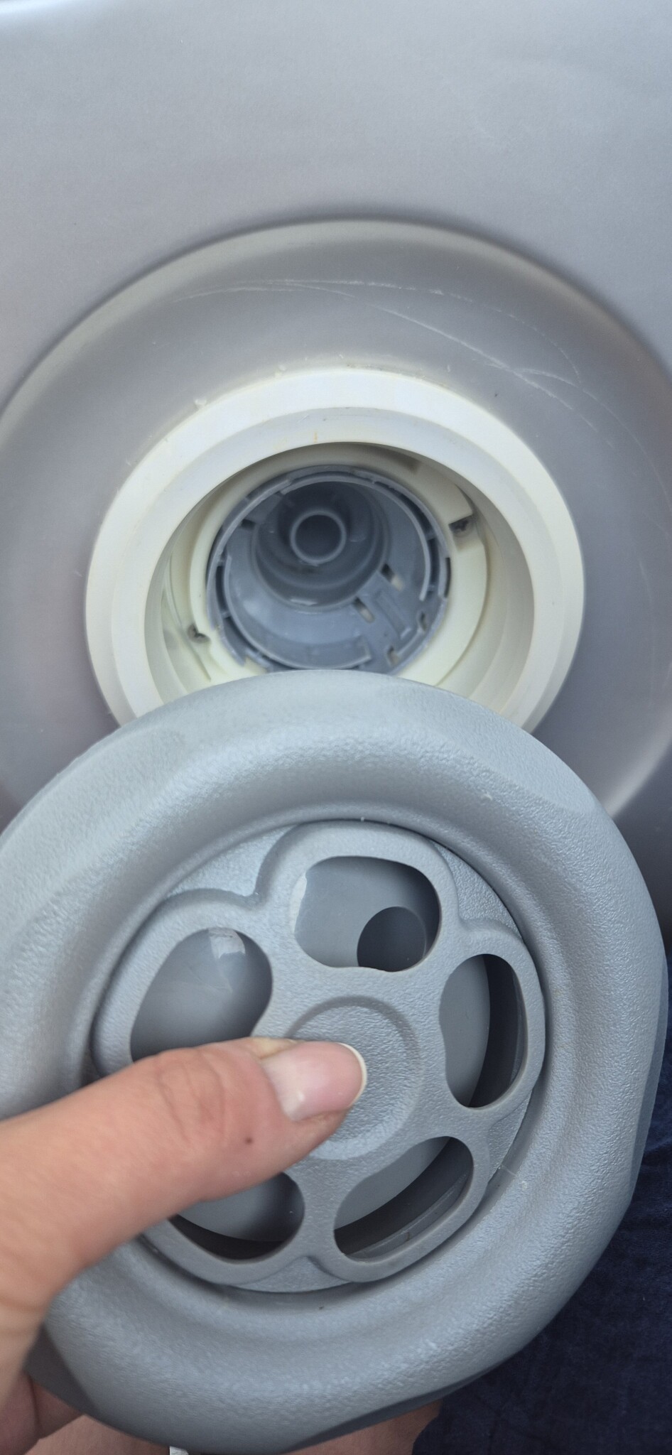

Tog loss denna på vårt spabad. Får ej tillbaka den, någon med bra tips? Vrider, trycker men vill ej förstöra. Och den inre delen tror jag ska vara centrerad men.. Så svårt!
Är en denform spabad

Jag vill påstå (och är väldigt säker) att den delat sig och delen som är grå och sitter kvar egentligen ska sitta på den delen som är lös,

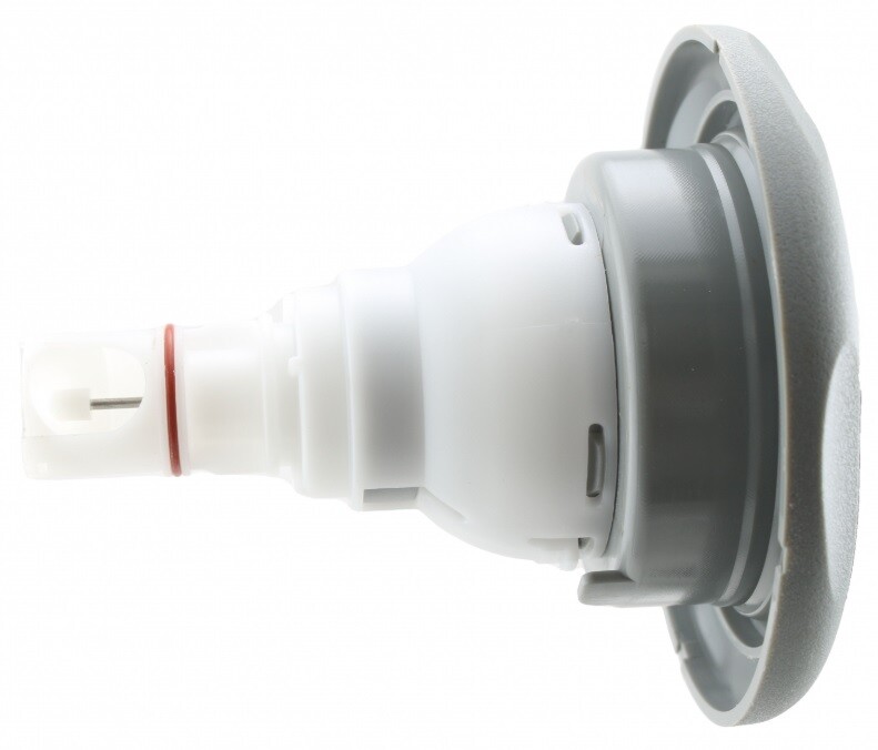

Jag har också en Denform och jag har problemet att de små hakarna som håller kvar allt går av och då lossnar hela munstycket. Kvalitén är inte den högsta...
