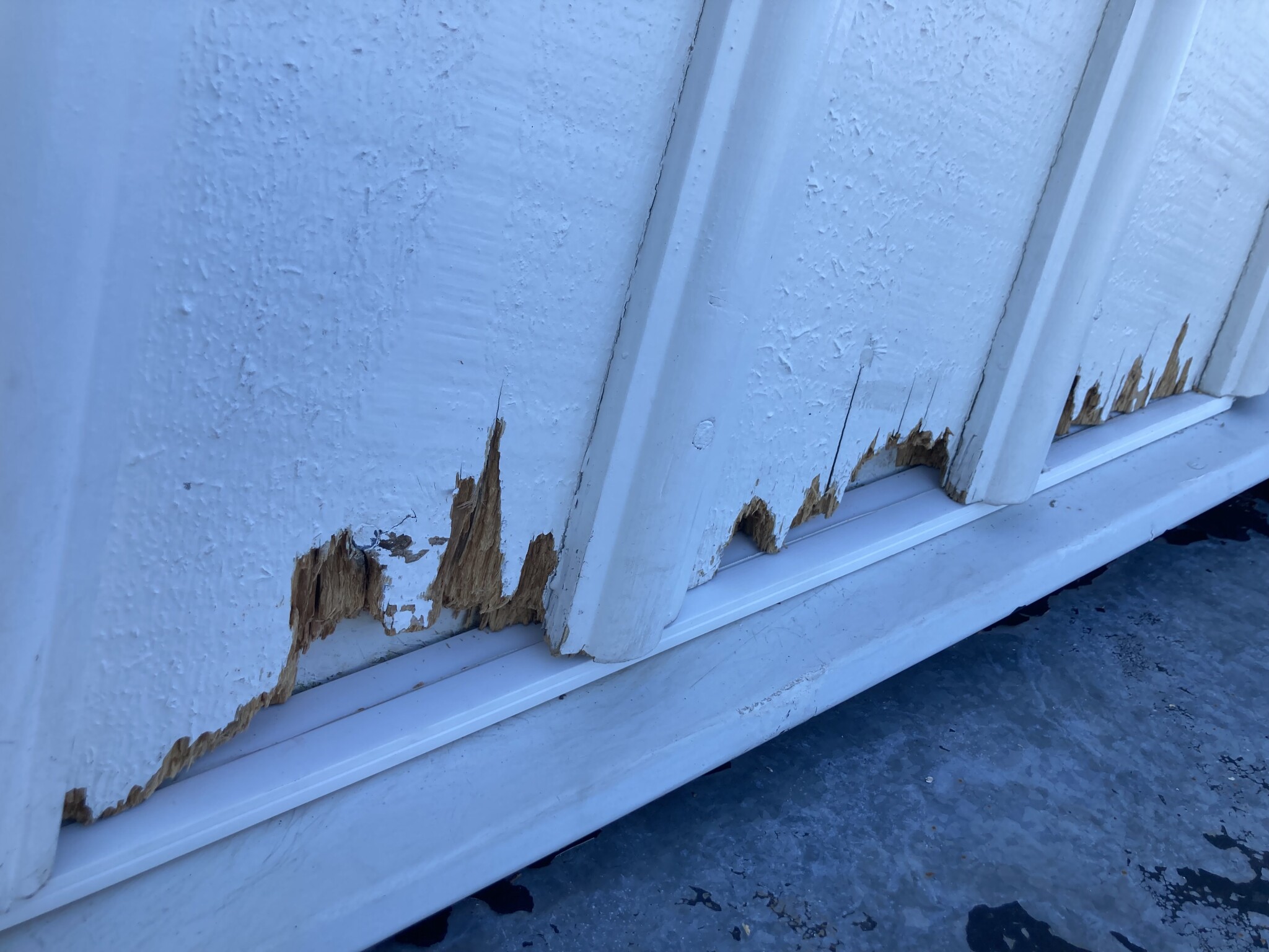

Lite komplettering: vi lagar ändträet på stående panel ovanför bla fönster. Även lockläkt. Sliphuvudet är endast 7x7 cm och smidig att använda just för att den är så liten. Googlade på pad saver men minsta storleken verkar vara 9x9 cm.C Camilla A skrev:Har en hel del lagningar med kemiskt trä att slipa. Har ett multiverktyg från biltema men det är inte mycket man har slipat förrän själva sliphuvudet där kardborrefästningen sitter behöver bytas eftersom slippappret inte längre fäster. Finns det någon annan/bättre variant av multiverktyg? Funkar för övrigt bra för ändamålet men kommer bli dyrt med alla byten av sliphuvud.

Nu blev jag lite nyfiken, du skriver ”Har en hel del lagningar med kemiskt trä att slipa.” och sedan ”vi lagar ändträet på stående panel ovanför bla fönster. Även lockläkt.”
Jag förstår inte riktigt vad problemet är som ni försöker fixa så några bilder vore nog hjälpsamt.
Har ni spacklat fasadpanel med kemiskt trä? Varför?
Sedan kan man väl konstatera att multimaskin — oavsett märke — är ett halvkasst alternativ för slipning om det inte är ”specialjobb” där åtkomst avgör val av utrustning. Annars är väl vilken slipmaskin som helst ett bättre val.

Ja vi spacklar ändträ på fasaden med kemiskt trä. Det har blivit bra, tiden får utvisa om det håller. Jag ska titta på slipmaskin, kanske finns små alternativ.P Pysslarn skrev:Nu blev jag lite nyfiken, du skriver ”Har en hel del lagningar med kemiskt trä att slipa.” och sedan ”vi lagar ändträet på stående panel ovanför bla fönster. Även lockläkt.”
