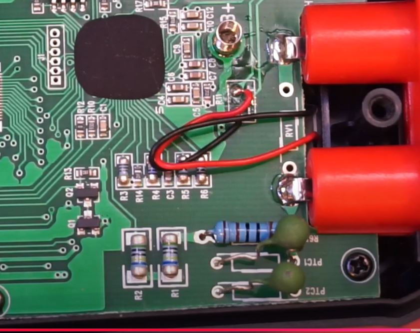

Jag tittade på lite teardowns igår och det är bara att konstatera att Kaiweets Cat-klassningar är tagna ur luften. Den dyrare modell 208 har inte en enda MOV på ingångarna för skydd, Uni-T 210 har 3 st.C cpalm skrev:

Även om Kaiweets 208 är bättre på vissa sätt (t ex kontinuitetsmätningen) så är det no go för mig att köpa fulklassade instrument.
UT210:
Kaiweets 208

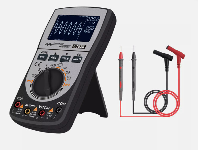

Jag kan varmt rekommendera ett som kallas "ET826", och är någonting som kommer från Kina, med lågt pris.
Men jäklar vad bra det är!
Jag har provat många mätningar, spänning och ström, både lik och växel, samt haft ett Fluke som referens.
Kan säga att det är i princip helt identiskt med FLUKE när det gäller mätkvalitet, kan till exempel skilja några hundradelar av en volt, och det duger för oss flesta.
Riktigt fint med oscilloskopfunktionen.
Så, sök på eBay efter "ET826" så hittar du det.
