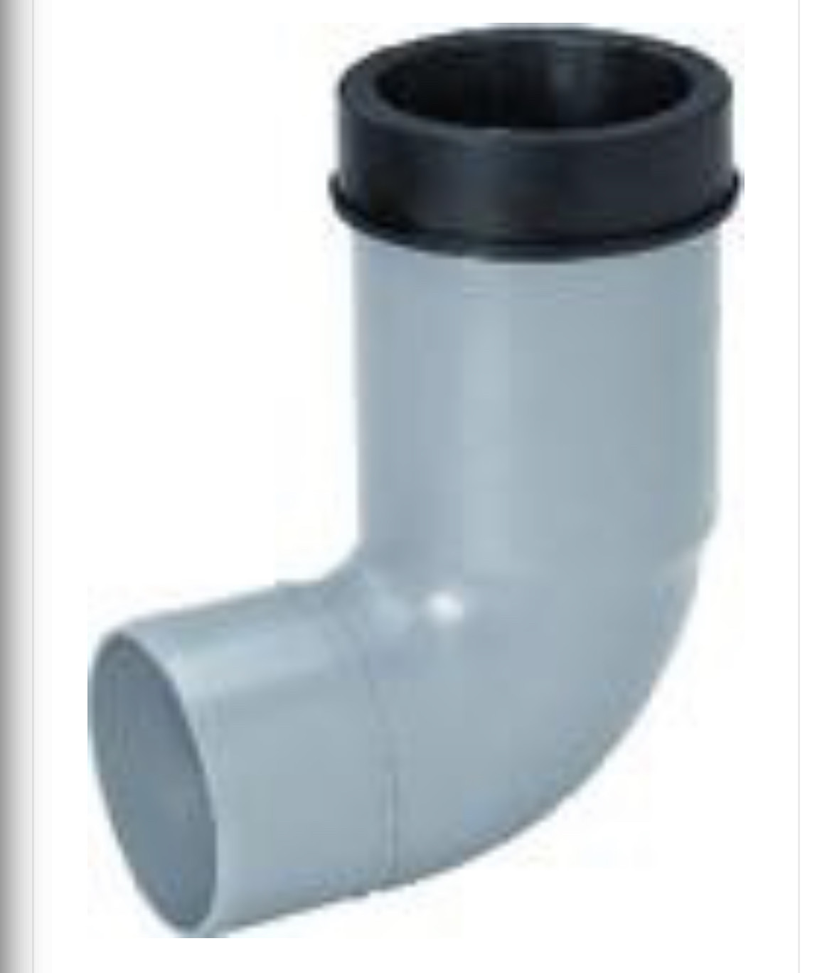

Det är en sån här som kommer upp i golvet:
  • Grå PVC-avloppsrör med böj och svart muff som sticker upp.
ja det är en gammal klassisk toa anslutning. Används vad jag förstår ganska lite idag. Därför blir det väl glest med tillbehör.

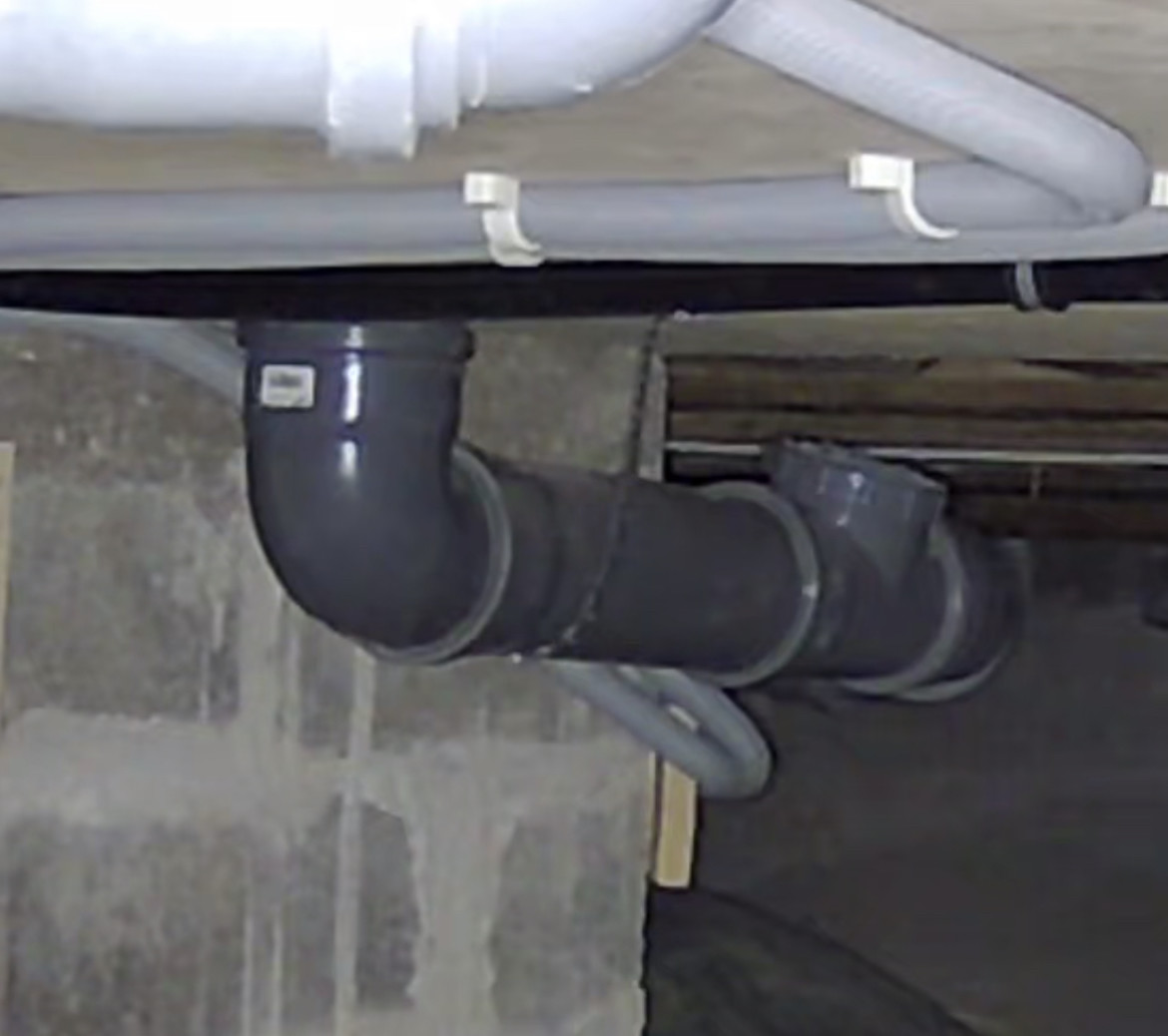

Jag har tre böjar efter toaletten:
2 stycken vertikala, stående (varav en är böjen ovan)
1 stycken horisontell, alltså en liggandes böj.
D
Efter den sista böjen sitter det en renslucka.
D
Det här är den sista böjen.
den är ju ifs också stående
  • Stående böj på avloppsrör monterat under tak i källare.
