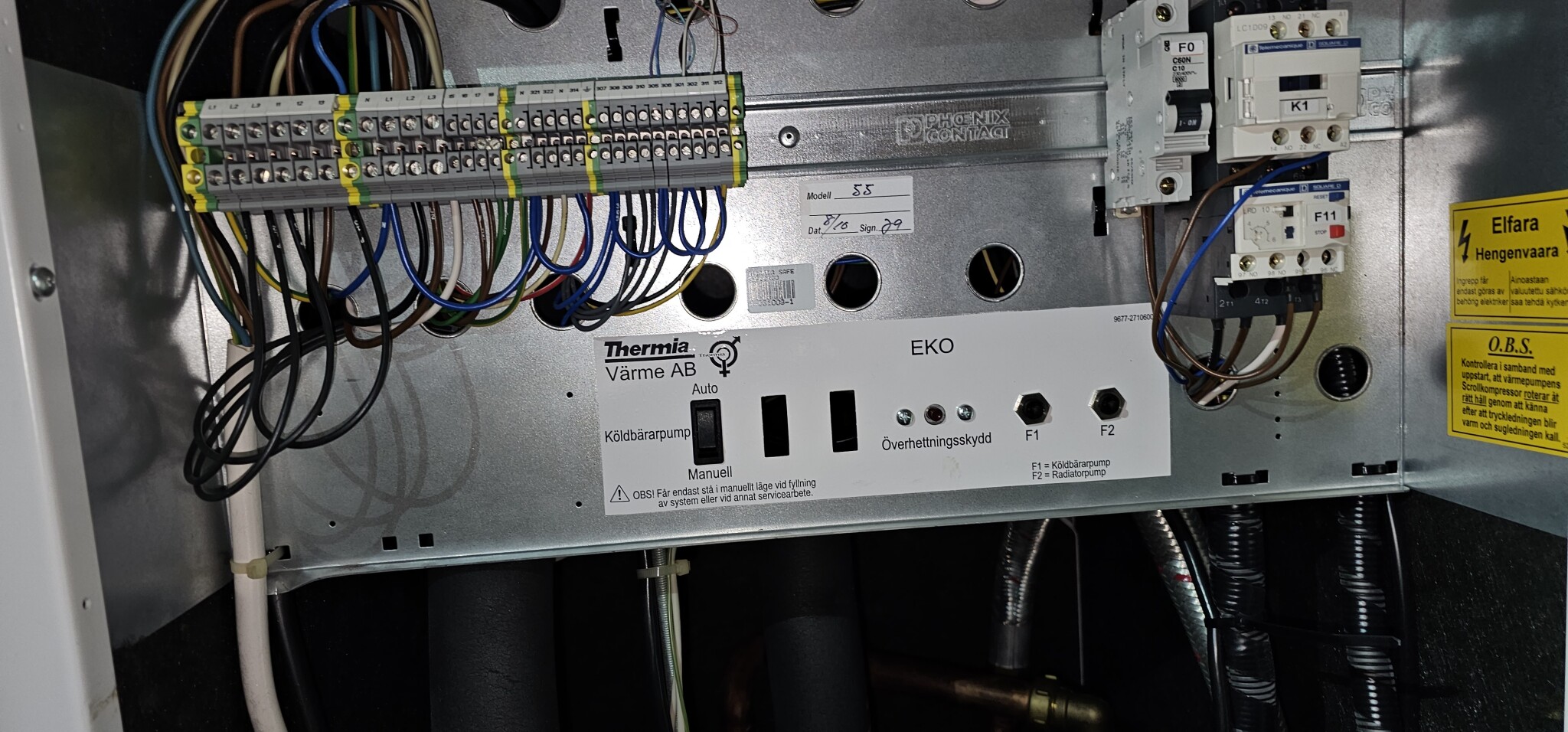

Jag har en Thermia eko bergvärmepump från ca 2004.
Förra hösten byttes trevägsventilen då den gick igång väldigt ofta.
Men efter bytet av denna ventil samt rengöring av alla filter har den gått perfekt hela tiden.
MEN nu när den ska pumpa ut varmvatten till elementen så kommer ett MS larm upp.
Har provat att gå till OFF (är det någon skillnad på att vänta typ 30 s innan man startar om pumpen igen?) och då går den några cykler för att sedan larma på MS igen.
Har ni några tips på vad man ska titta på?
Har bifogat en bild på hur det ser ut på hur det ser ut på insidan.
  • Elektrisk kopplingsskåp, kablar, kylbärarpumpsknapp, överspänningsskydd, varningslappar, värmepumpsutrustning, installationsdatum och signatur.

Om du trycker in den knappen som det står överhetningsskydd på och du får trycka ganska hårt.

Bara trycka in,Vilken storlek på pumpen har du?Larmet står lampan och blinkar eller lyser den med fast sken?

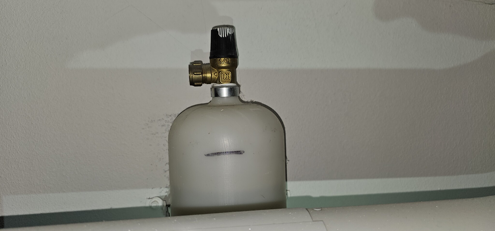

Vanligast när övehetningskyddet löser så löser motorkyddet innan.När du får mototorskyddslarm så löser den antingen på kompressorn eller att din cirkulationspump för ködbäravätskan har lagt av.Brevid knappen överhetningsskydd så har du en återställning på ködbärarpumpen som det står F1 på så tryck in den för att se om den löst ut.Sedan måste du kolla så dina säkringar till huset så alla faser är hela.Har du nu otur så kan det vara din kompressor som gett upp men testa återställ F1 och kolla säkringarna till huset,
PS:Har du koll på att du har sprit i det vita platskärlet?

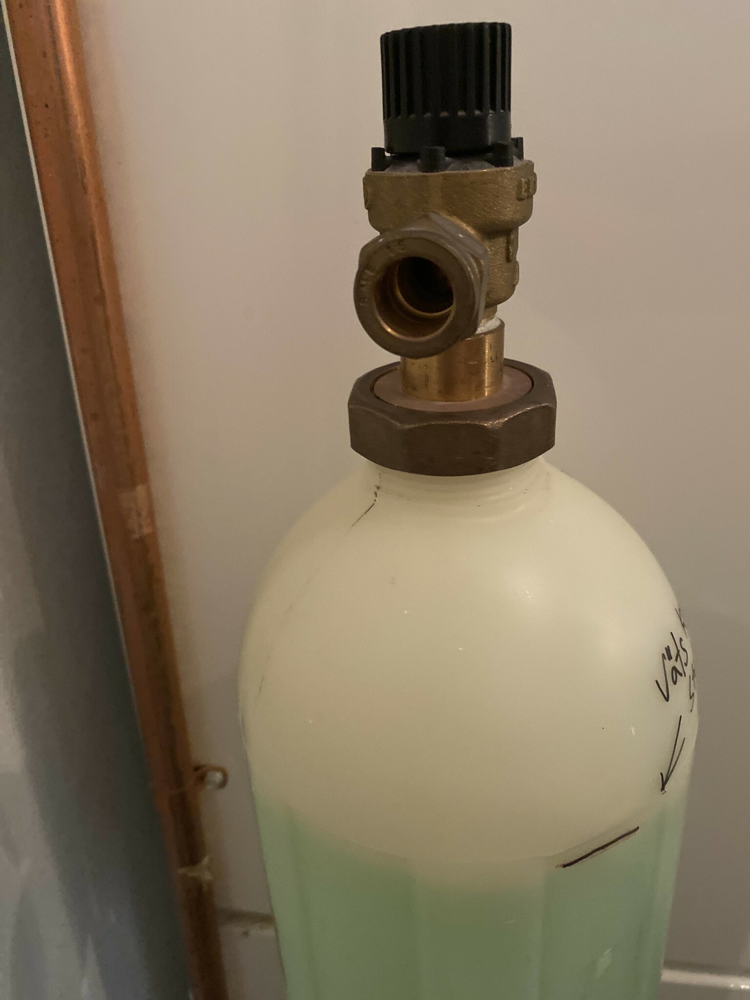

Sådant kärl men du kan även ha ett rött plåtkärl med.

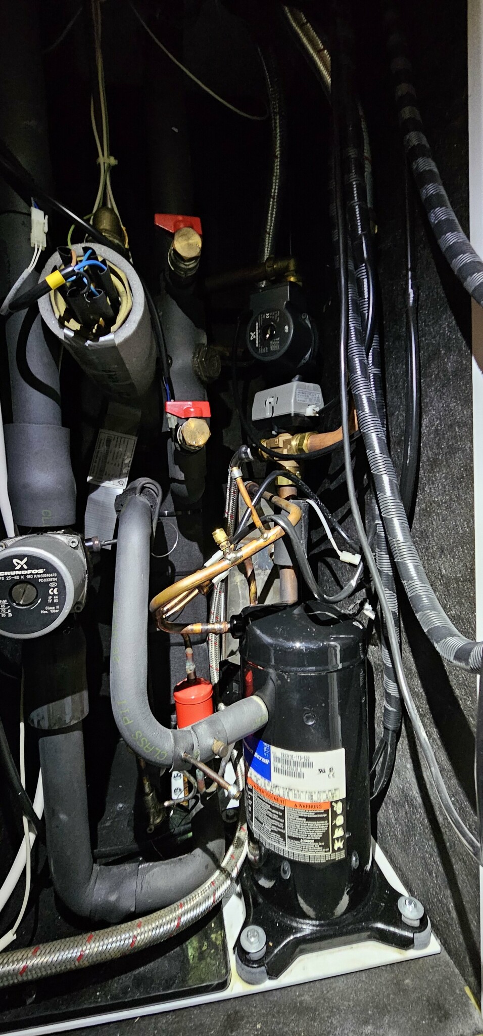

Sitter utanför värmepumpen.Ser växelventilen och ser ut som en honeywell 4012.Den vita armen som som sitter på växelventilen kan du motionera någon gång/år och dra spaken nedåt några gånger och det ska vara motstånd när du drar den nedåt ska den fjädra tillbaka själv.
MS-larm är väl motorskyddet, startar allt efter ett tag, kolla den röda pinnen på motorskyddet som sitter under kontaktorn på höger sida, märkt med F11. När det har löst så ska den tryckas in. Händer det igen så drar kompressorn för mycket ström, allt måste mätas upp av en elektriker om du inte har kunskap.

Hittade denna!
Nivån ligger 5 cm under sträcket.
Hur ska nivån ligga?
Hur fyller man på ?
Är det rödsprit?
  • En expansionskärl för vatten med tryckreglerventil och avstängningskran monterad på vit vägg.
Det är rätt nivå så bry dig inte. Det kan vara lite dåligt tryck men det fungerar även med noll eller något över, så låt vara nu. Har inte med MS att göra. Det är larmet MS som ska undersökas,

Nej det ser lungt ut så du behöver inte fylla på.Kölbärasrvätska kan du köpa hos dom dlesta ÅT-för värmepumpar.Du gängar bara av säkerhetsventilen och fyller på när värmepumpen är avstängd.Men får du ms larm nu med?
