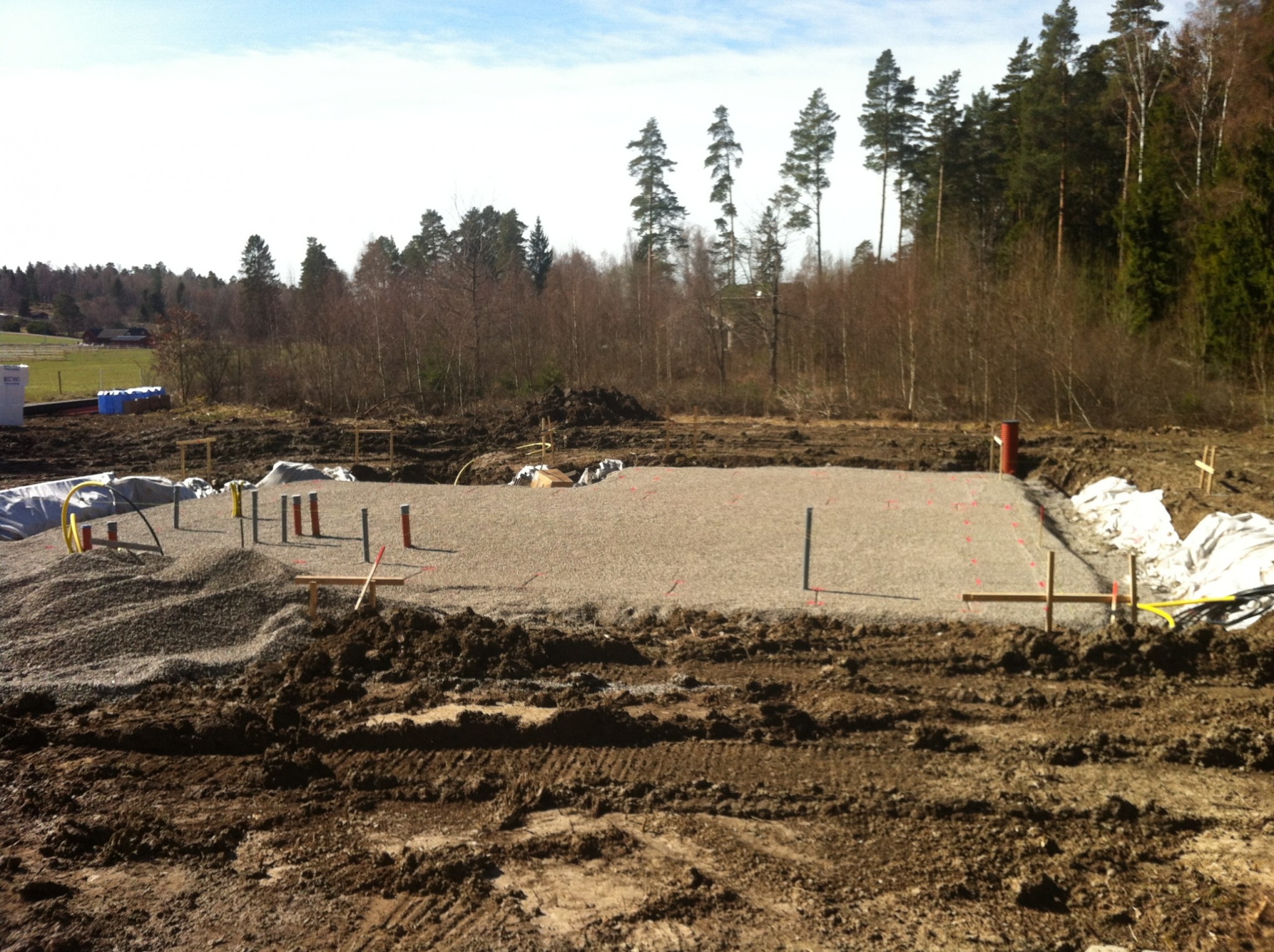

Det är inte ovanligt att man reser hus ett par dagar efter gjutning.
Våran grund kommer stå ungefär 7-8 dagar i väntan på huset
Jag har köpt en avfuktare som jag kommer låta stå och brumma i huset under hela byggtiden.
Dels för att påskynda urtorkningen av plattan, samt själva stommen.
På tal om ytan, när dom hade grusat av ytan och satt it huset så tyckte vi att det såg pyttelitet ut.
Men ta fram tumstocken så ser du att det inte är så litet som det ser ut

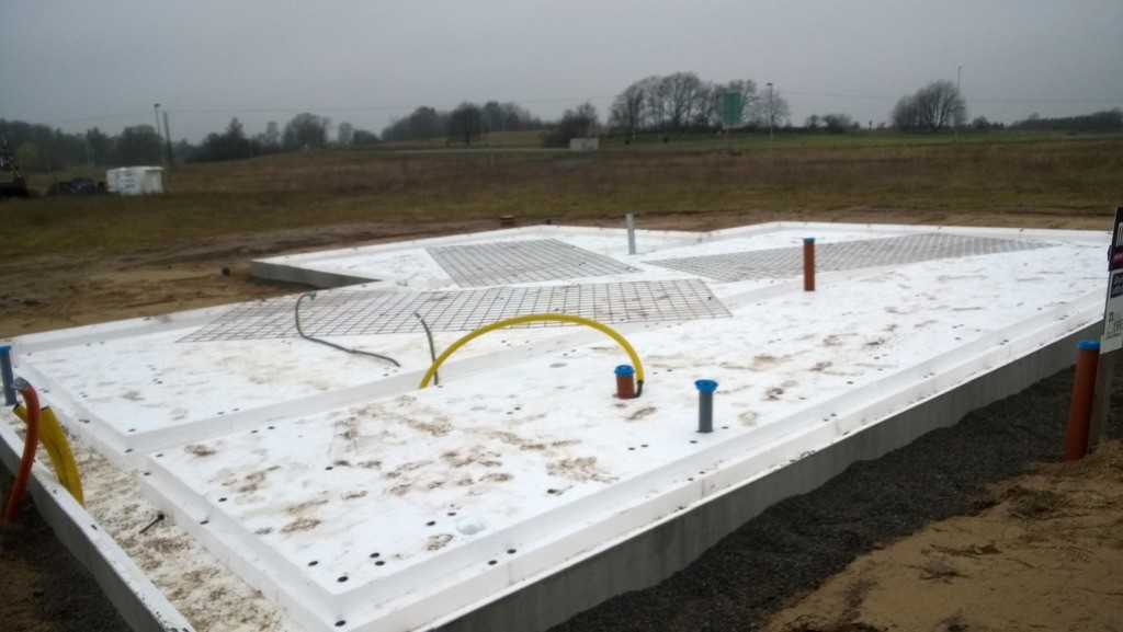

Kul tråd! Håller själv på och bygger hus (inte jag personligen dock, men Hjältevadshus
Känner igen det där med oförutsedda markkostnader. Hade ett pris på 650.000 kr för markarbetet. Det inkluderade priset för grunden, markarbetet med grunden, röjning av tomt samt avlopp. Nu är priset uppe i 740.000 kr och grunden är inte klar ännu. Men nu verkar det inte som att det ska tillstöta mer saker som innebär merkostnader, men man vet aldrig...
Så här såg min grund ut igår:

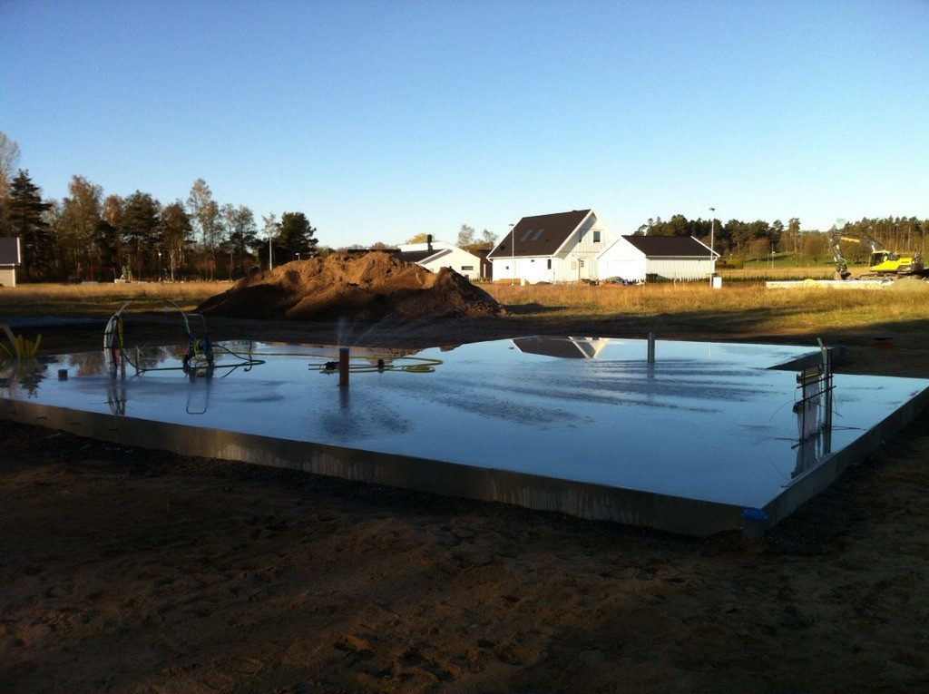

Så har man gjutit vår platta (i måndags). Den står nu med sprinklersystem så den ska torka långsamt. Antar att man undviker att få sprickor i plattan så vis?
En liten besvikelse dock, vi har stirrat oss blinda på kvällssolen och nu när sambon besökte tomten vid 08:00 tiden framgår det att vi inte har någon morgonsol 😢.
Nytaget bild från i morse utan sol 😟
Exakt så. För att själva ytan ska härda rätt och bra är det bra att det nygjutna fuktigt, mest initialt.ChristinaH skrev:
Men sen har det med sprickbildning att göra, precis som du skriver. Man vill få ner tempen lite och förhindra för snabb uttorkning.
Vattna kan vara vettigt att hålla på med en 3-6 dagar som jag förstått. Dag 4 och efter räcker det nog med att bara dra på en ny vattenhinna 2-3 ggr/ dag.
Se även sist på denna sida:
http://www.veingebetong.se/betong/
Solen står dock högre på sommaren, det kanske blir bättre då.

Tack för länken och för bra input, låter ju som det går rätt till 😊.
Ja och det är bara till att hoppas att solen kommer mer till sin rätt när vi närmar oss utesäsongen 😊.
Jag är av den bestämdaste uppfattningen att morgonkaffet/te helst ska intas på trappen i sällskap av morgonsolen ☀️☀️☀️.
