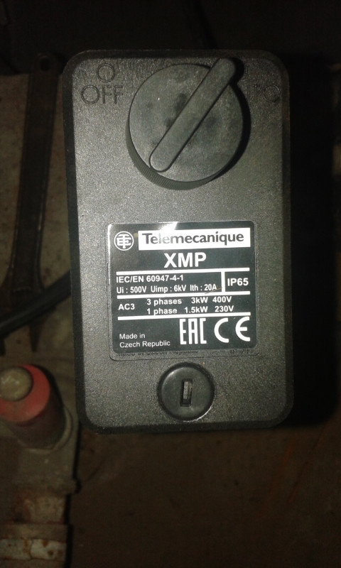

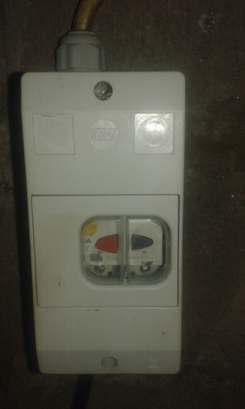

Behöver en enkel beskrivning för en enkel amatör. Ska försöka förklara problemet.
Vattenpump och hydrofor finns under huset och är kopplad till djupborrad brunn en bit utanför.
- vattenpumpen går på så fort man öppnar kranen. Rätt bra tryck i alla kranar inne dock. Eller ja... det varierar men mestadels bra.
- motorskyddet (nytt i somras) till pumpen slår av när pumpen fått jobba för hårt (?). Någon eller några ggr/dygn. En dusch och tvättmaskin samtidigt och det kraschar.
-misstänkte att trycket i hydroforen var kass och tömde (och fyllde) den för någon vecka sedan. Efter det fungerade det bra i ca 1, 5 dygn. Sen började det igen.
Vad händer? Läcker det luft? Är trycket bra enligt mätaren? Tips? Idéer?
Ingen vattenläcka vad vi kan se.

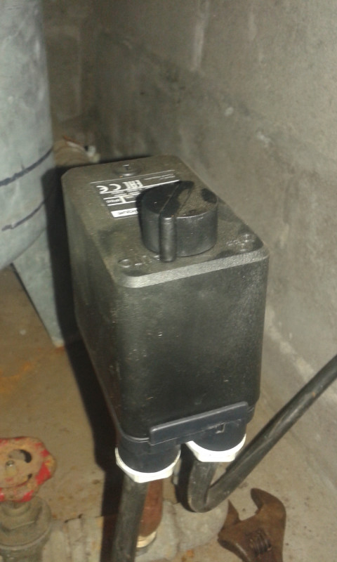

Det där är motorskyddet. Ta något foto som visar lite mer.

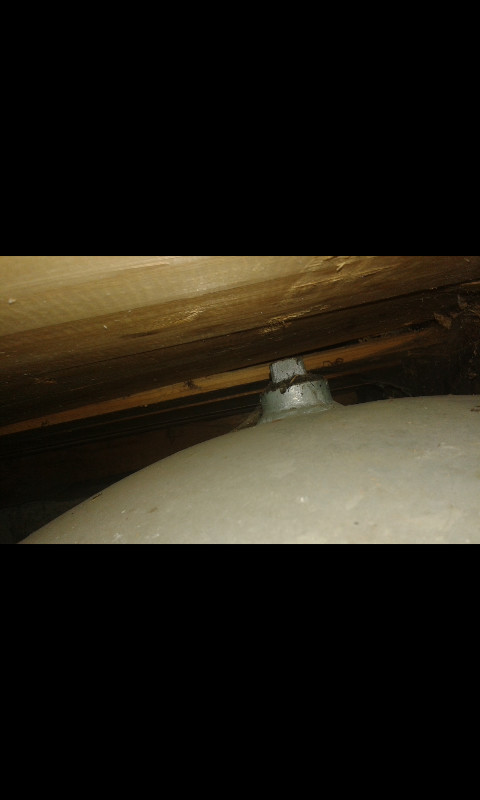

Hur ser toppen ut på den stora galvade tanken? Sitter det någon luftnippel där så att luften läcker ur tanken så kan det bli sådana här problem.
· Västra götaland
· 29 inlägg

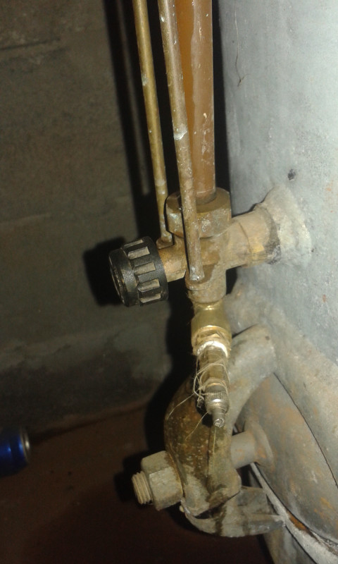

På toppen verkar det inte sitta nån nippel.. men det sitter en längre ner. Den blev ditsatt i somras när motorskyddet blev bytt och vi hade liknande problem... dock var det motorskyddet som var den största boven i dramat då.

När du tittar i siktröret på sidan av hydroforen. Ser du någon luft i den högst upp?
Det bör i alla fall vara 1/4 av tankens volym med luft för att den ska ha något att komprimera och använda som vattenmagasin. Om luften försvunnit eller läcker ut så är det nog dags för en ny tank. Ett annat tips är att tömma tanken ibland och öppna luckan för rengöring. Det kan se riktigt illa ut i botten om det glöms bort några år.

Röret är så "suddigt" att det inte riktigt går att se genom så jag vet inte.
Vi brukar tömma och fylla ett par gånger om året. Det är nog ungefär så länge det brukar vara problemfritt. Men.. nu gjorde vi ju det för någon vecka sen och ändå krånglar det. Suck.

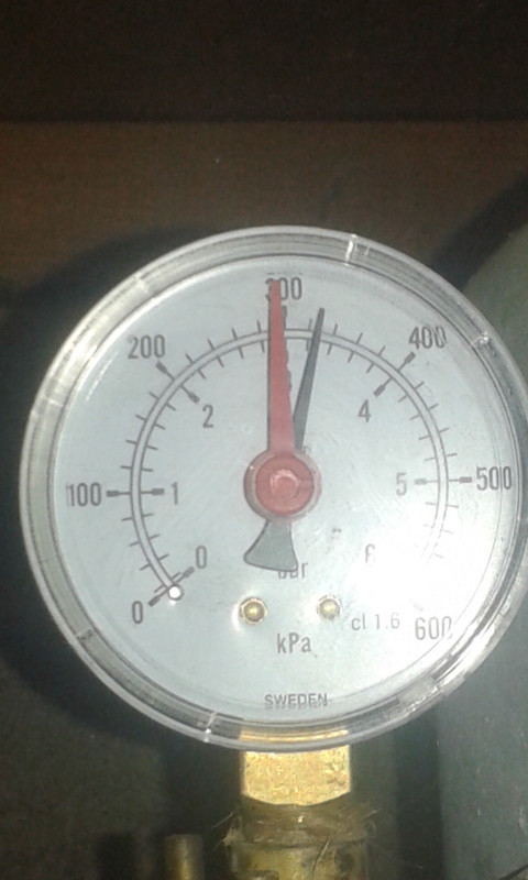

Vad bör trycket ligga på enligt mätaren... Vad den nu kallas? ☺
