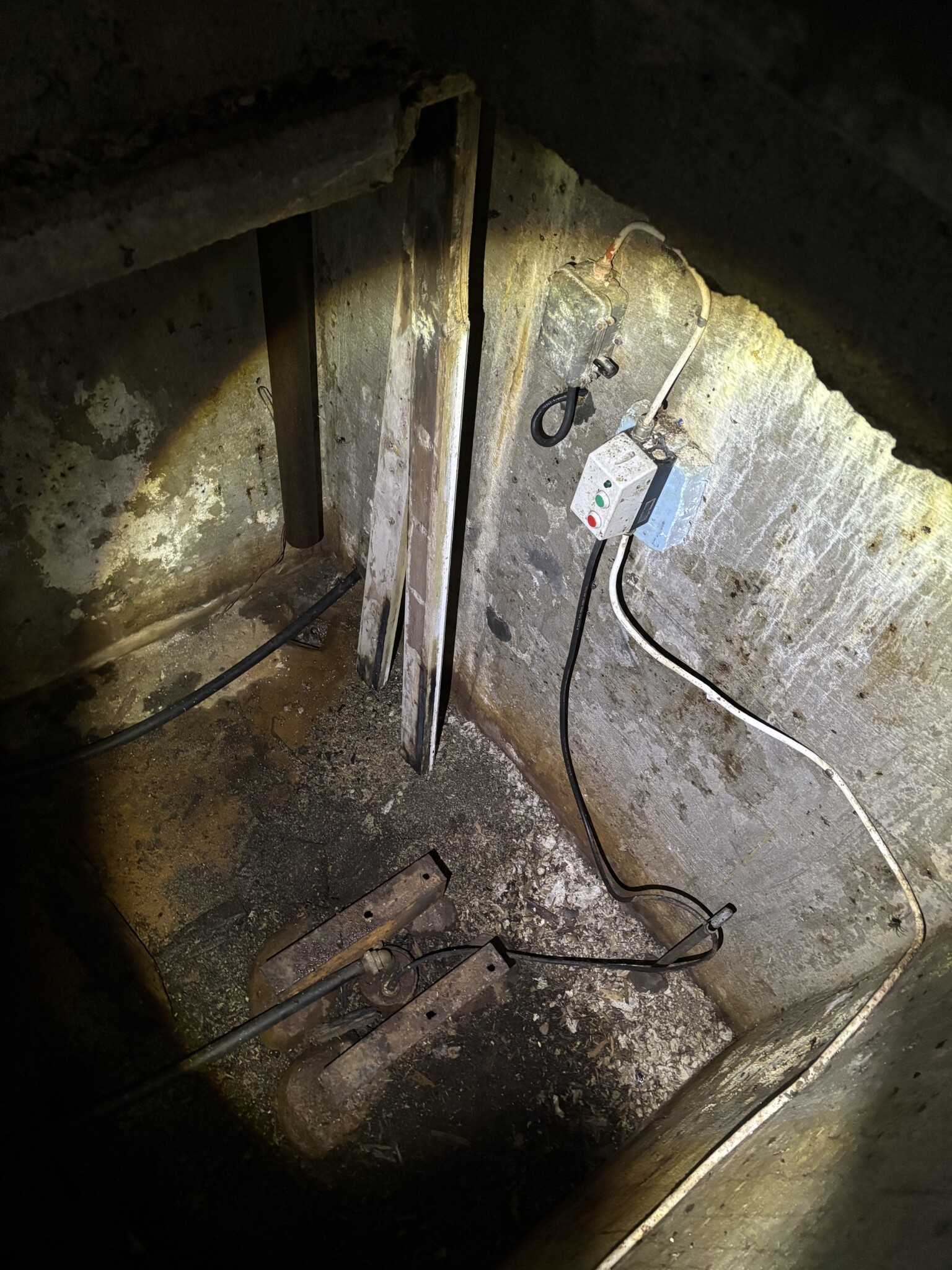

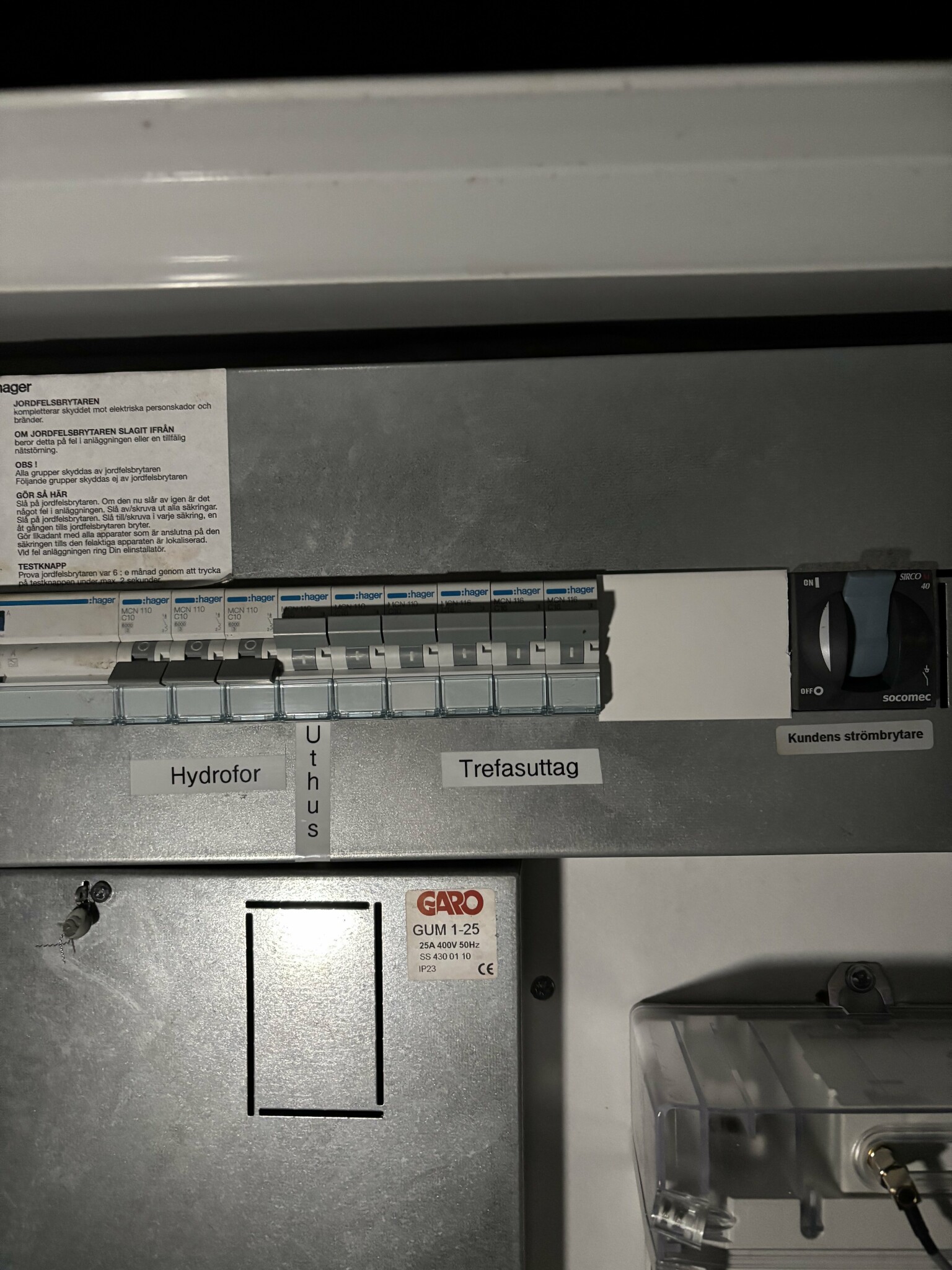

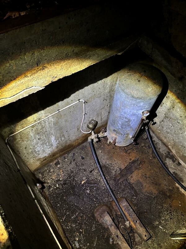

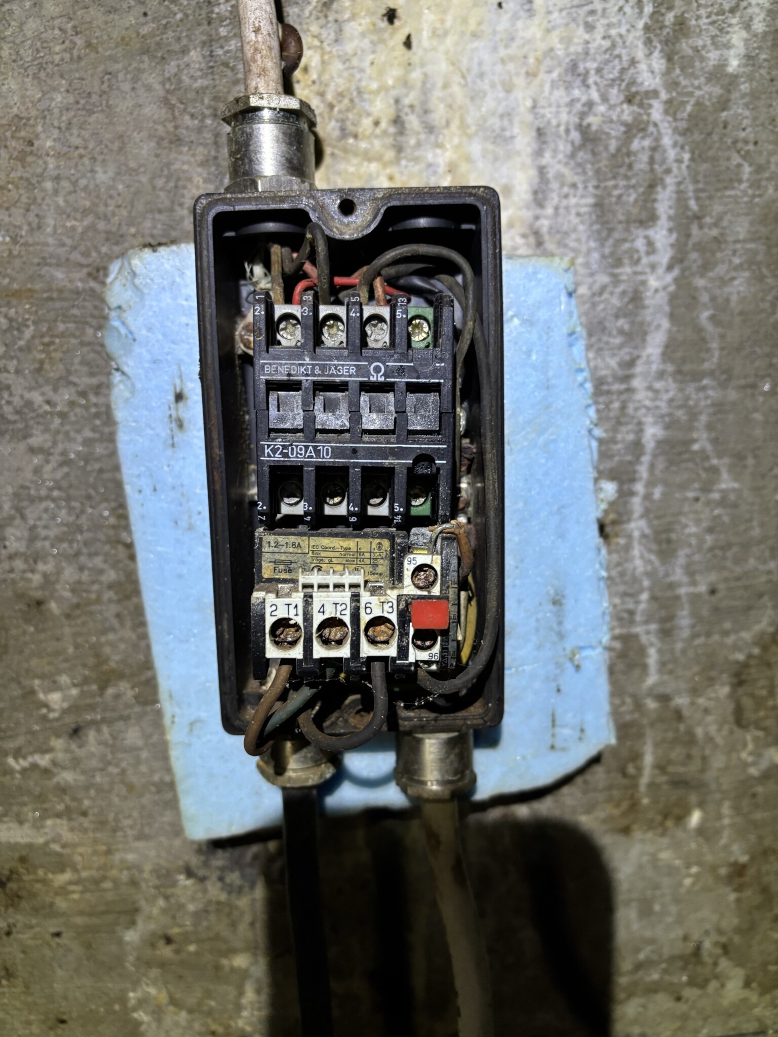

Hej.
Jag har en djupborrad vattenpump som har slutat fungera. Jag lyckades felsöka fram till motorskyddet där jag kunde trycka på reset och sedan slå på jordfelsbrytaren igen. Då hoppade pumpen igår för en sekund, jag hörde hur det "skvalpade" till med vatten sedan klickade det till och jordfelsbrytaren slog av igen. Vi märkte att något var fel då vattnet tog slut. Det som är märkligt är att då hade inte jordfelsbrytaren slagit. Det var först efter vi tryckt på reset i motorskyddet som jordfelsrbytaren slog av.
Jag har läst en del och förstår att det kan bero på motorskyddet, tryckbrytaren eller pumpen. Vad tror ni?
Bifogar lite bilder på jordfelsbrytaren, motorskydded och utrymmet.
Tacksam för hjälp!

Anslutningarna till det gamla motorskyddet är rostiga och ledningarna ser anfrätta ut, så den biten behöver en översyn som minimum. Allt relaterat till vattnet ser rätt gammalt ut även ner vid hydroforen.
Man behöver mäta upp de olika delarna för att veta exakt var felet sitter men med tanke på hur gammalt det är kan nog flera av sakerna utlösa en jordfelsbrytare, särskilt i det fuktiga utrymmet där sakerna sitter monterade.
Där har du en tydlig ledtråd mot att du troligtvis har felet I delen från utgående "halva" i motorskyddet och vidare ner till pumpmotorn. Troligast ledning ner eller motorn. När du har brutit strömmen kan du lossa ledningarna som sitter på 2-4-6 och testa igen. Håller det då har du felet ner mot pumpen.
Och som MultiMan skriver bör du se över helheten oavsett var du hittar felet.

Nu hade dom säkert tryckströmbrytaren direkt mot pumpen och inte som du för manövrering av kontaktor. Prova det jag skrev i #3 så kommer du lite vidare med din felsökning. Har du något mätinstrument kan du även göra lite enkla resistansmätningar ner mot motorn.
