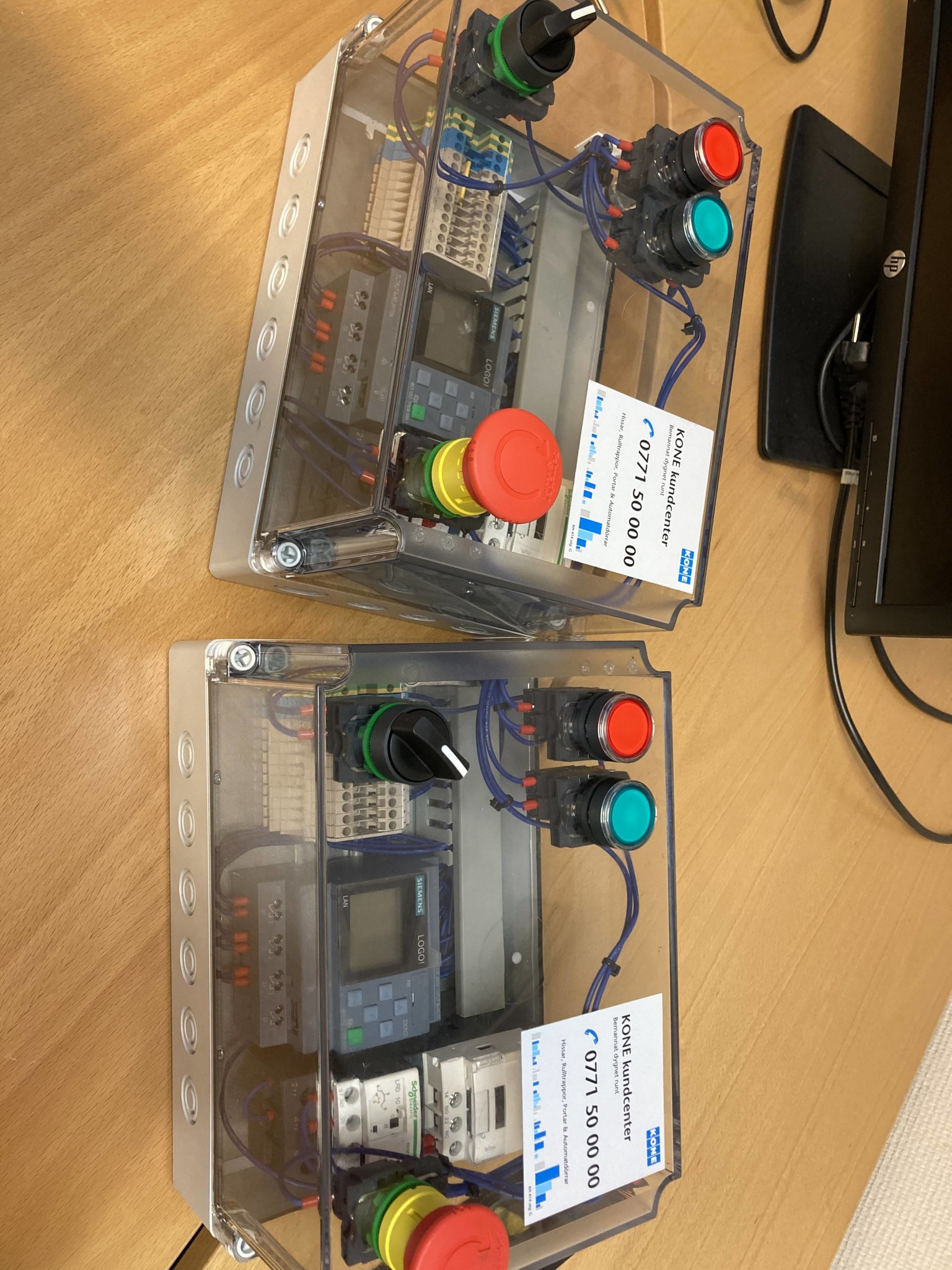

Finns det kapslingar med skena som inte är normkapslingarna och där man visuellt kan se komponenterna?
jag vill ju dels kunna styra kontaktorn med en pushkbapp och dels se indikatorn på den smarta pucken (utan att behöva skriva av ett lock)
det finns. Ensto cubo s (och miljarder andra) finns med transparent lock och möjlighet att montera din-skena i. Det här är en ensto-kapsling jag byggt i.
Ensto-kapsling med transparent lock och DIN-skena, innehållande elektriska komponenter och knappar.

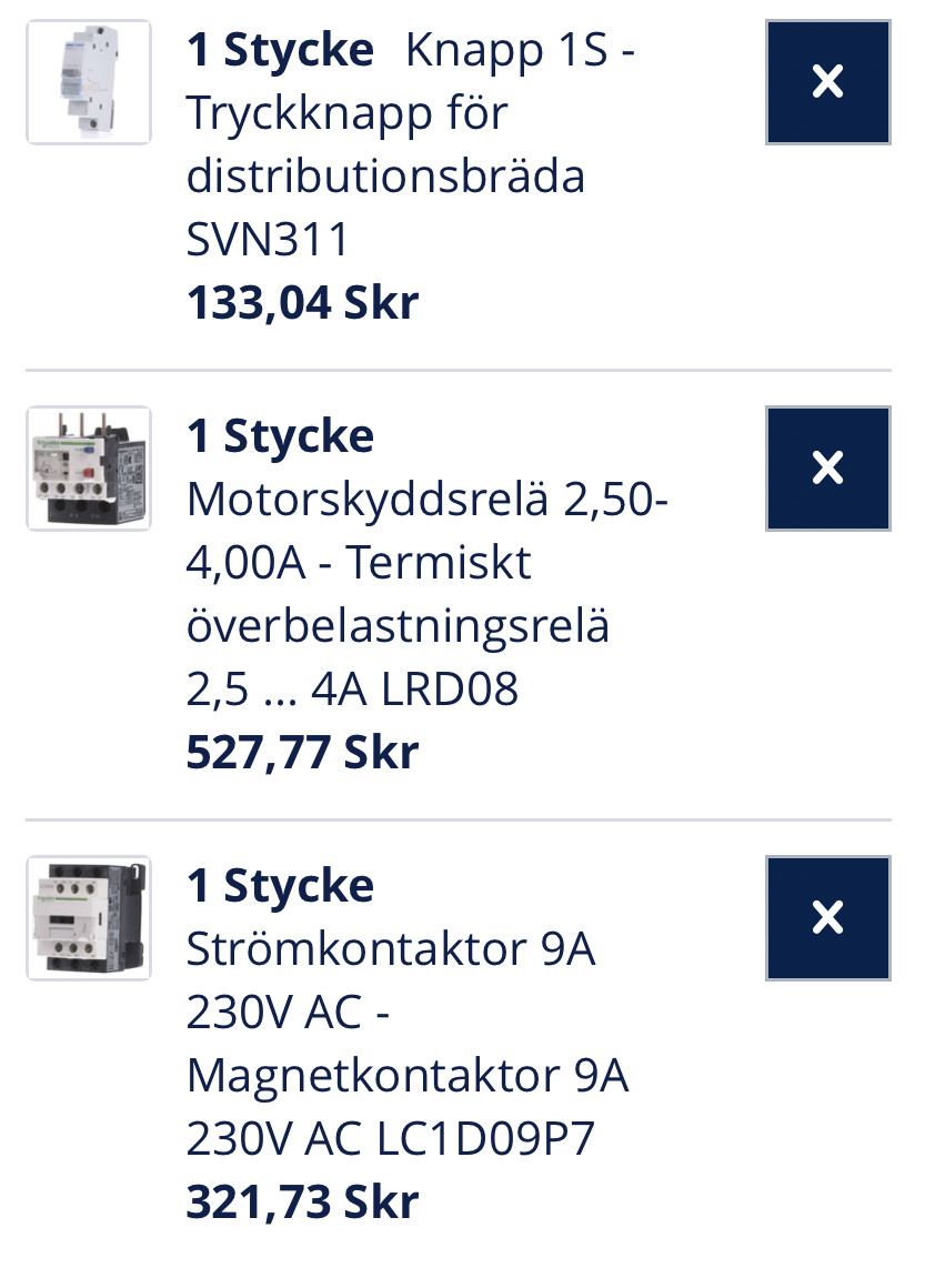

Efter tips på forumet tänkte jag köra:
  • Tre elektriska komponenter för distributionsskåp; tryckknapp, motorskyddsrelä och strömkontaktor, med prisinformation.

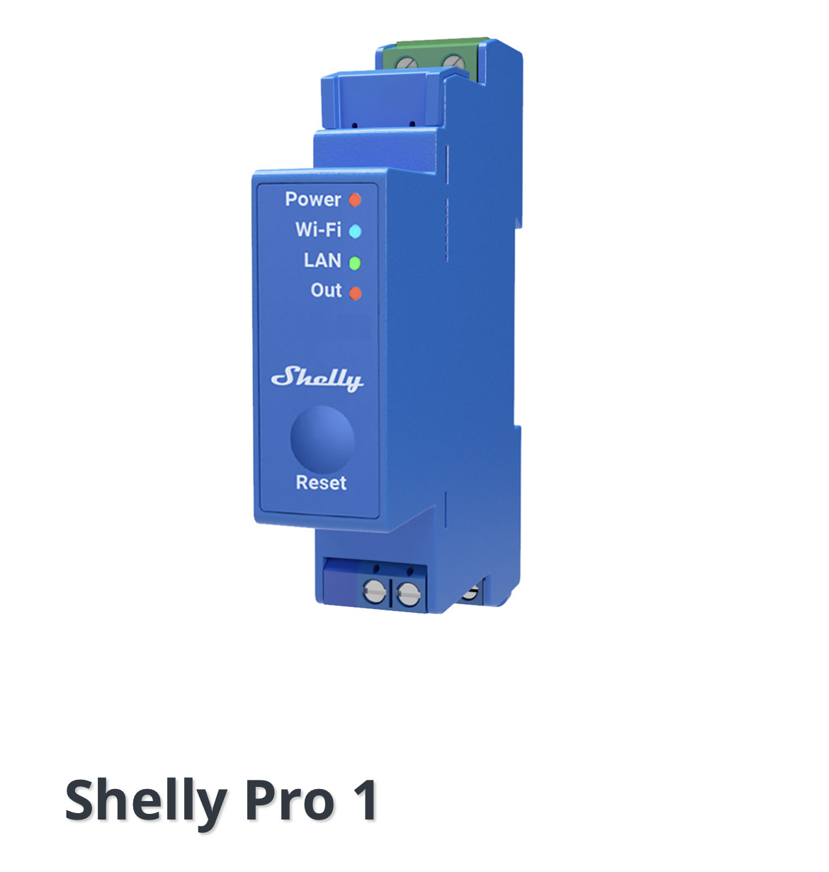

Ja den risken är 100 procent men knappen är bara en reservknapp. Kontaktorn ska primärt styras av en smart puck från shelly.
själva lådan kommer sitta i krypgrunden och vill jag börja pumpa vatten får jag använda mobilen till att aktivera Shellyn.
  • En Shelly Pro 1 smart relä med knappar för Power, Wi-Fi, LAN, och Reset på en blå kapsling.
Du har högt pris på motorskyddet inget konstigt med tanke på att de numera är mindre använda. Du kan ju se på motorskyddsbrytare som nämndes tidigare då får du flera fördelar på köpet.
Knappen kan du om det passar välja en enkel i kapsling så kan du sätta den var du vill.

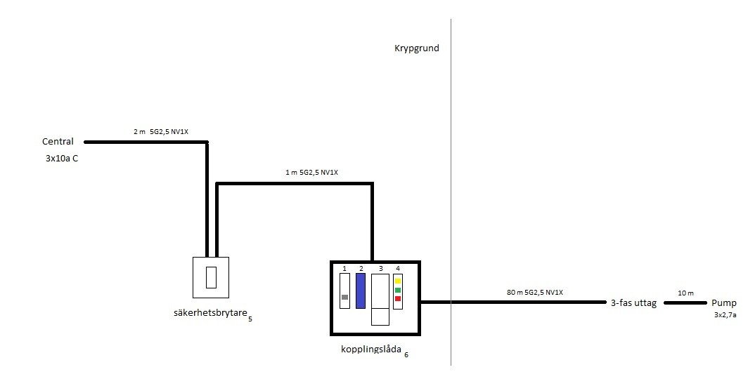

Elektriskt kopplingsschema för pumpsystem med säkerhetsbrytare, kopplingslåda och kabeldragning i krypgrund.
1)
En tryckknapp för montering på DIN-skena. Det ska vara en återfjädrande knapp. Knappen styr relät från Shelly. Knappen används bara om mobilen förlagts eller inte finns tillgänglig. Det är alltså bara en nödlösning och pumpen kommer 99 av 100 gånger startas med mobilen.
Acti9 iPB 1NO single push button grey:
https://www.se.com/ww/en/product/A9E18032/acti9-ipb-1no-single-push-button-grey/
2) Shelly relä 1PM PRO. Relät kan styras via app/mobil eller via en fysisk knapp (se ovan). På Shellyn finns det en LED-indikator som visar om relät är draget. Det går även att lägga in fördröjning vilket i detta fall med en pump ska vara bra och innebär att jag kan lägga in regler som förhindrar att pumpen startas i för när anslutning till att slangarna töms (alltså i för nära anslutning till att jag stängt av pumpen). Tidsfördröjningen för start bör ställas in så att slangarna hinner tömmas innan pumpen återstartas.
https://www.styrahem.se/p/760?gclid=EAIaIQobChMItfu_kN__-AIVR7rVCh2ysw39EAQYASABEgIrYvD_BwE
3) kontaktor och överströmsskydd. Det har diskuterats lite kring om jag skulle ha en sån där gv2me men jag tror (efter vad jag kan läsa mig till) att den här lösningen som också föreslagits blir den bästa:
LRD08 (EAN 3389110346787) + LC1D09P7 (EAN 3389110348903)
Hittade en tysk sida där det var mycket billigare att beställa ifrån än från svenska.
https://www.eibabo.com/en/schneider...r-9a-230vac-lc1d09p7-eb10750093?fs=2852235671
https://www.eibabo.com/en/schneider...y-2-5...4a-lrd08-eb10750104?number=EB10750104
4) Fasindikator som visar om det är ström på repektive fas. Nyttan är att det enklare går att felsöka. Jag kan redan uppe i krypgrunden se om ledningen ner till pumpen har ström.
Signallampa 3-pol 230V Norm 1-modul:
https://www.elbutik.se/product.html/signallampa-3-pol-230v-norm-1-modul
5) Säkerhetsbrytare för att kunna göra hela pumpsystemet strömlöst, tex när vi reser bort. Jag funderade på att sätta en huvudströmbrytare i kapslingen men vill ha brytaren lätt tillgänglig. Brytaren ska alltså inte styra pumpen utan bara göra de efterkommande delarna strömlösa.
Norwesco Säkerhetsbrytare SA 316 IP54 Låsbart vred:
https://www.elbutik.se/product.html...MIlMbGgt7_-AIVUeh3Ch0BHQVREAQYASABEgJt4vD_BwE
6) Jag tänker mig en vanlig kopplingslåda med transparent lock som skuvas fast. Finns på Biltema för dryga 100-lappen. Eftersom kapslingen sitter väl skyddad i kjrypgrunden känns det som att det inte behövs något premium.
https://www.biltema.se/bygg/elinstallationer/eldosor/kopplingsdosa-130-x-220-x-140-mm-2000047447
D
Vad tror ni?

Tänker att jag sätter ett kombiuttag nere vid sjön. Då har jag möjlighet att driva typ en AP eller något annat som drar lite ström. Jag antar att överströmsrelät drar i bromsen om jag kör något som drar över 2,7 amp.
D Derbyboy skrev:
Vad tror ni?
Ja, det funkar.
Förutsättning för kombiuttag är jordfelsbrytare OCH 3-polig säkring (osäkert på ritningen)
D
Tusen tack snaggle…
Det finns jfb och 3x10a C dvärgbrytare ska inhandlas.
