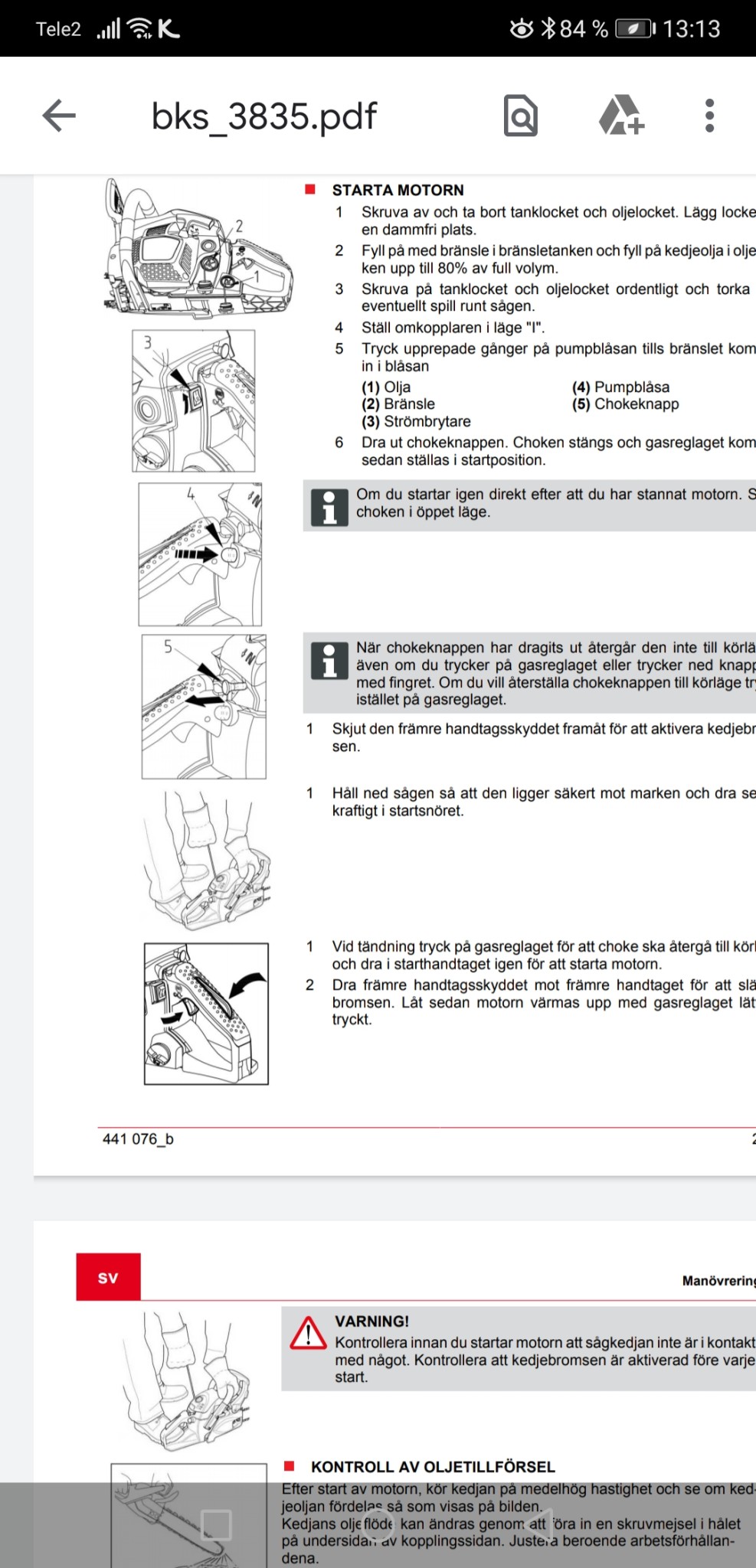

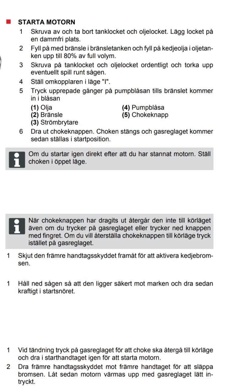

Köpte en al-ko 3835 på på rea för ett halvår sen. Packade upp först idag för att lära känna den.
Har gjort enligt instruktionerna nedan men får inte igång den. Jag har inte blandat olja/bensin själv utan kört på aspens färdigblandade, är det däri problemet ligger?

Du är säker på att du monterat allt rätt och följt alla anvisningar före start, inklusive broms?
Bensinen bör inte vara problemet tycker jag. Händer det ingenting? Staartar den och dör direkt?
Jag har aldrig kört den sågen, men de flesta nya sågar brukar starta lätt. Jag har en enkel Stiga som lämnar en del i övrigt att önska, men får jag rycka 3 gånger för att starta har jag missat något, för normalt startar den på första eller andra rycket.

Det händer ingenting, det låter som att jag drar runt en motor för hand och det är väl det jag gör. Montagemässigt så var det bara svärdet som skulle monteras och kedjan spännas, och den går att dra med handkraft fint runt. Bad en motorsågande granne kika på kedjespänning och så och han tyckte allt såg bra ut.Fairlane skrev:

Bromsen fungerar, åtminstone i avstängt läge
Japp den är på. Olja och bränsle på rätt ställe. Det stod inget om antal tryck i manualen, jag ska pumpa tills det kommer bränsle i den. Choken skall iaf som jag förstår det dras ut (stängas) och sedan dra i snöret. Jag har efter en stund prövat med choken öppen också utan resultat.C cpalm skrev:
Är det kanske läge att tömma drivmedel och låta den stå en stund?
Är det fuktigt så kommer det fram bränsle, men det kanske är för lite?
Om du har startgas kan du spraya lite i tändstiftshålet för att se om den alls tänder.
Eller sprayar du en rejäl dos in i luftfiltret o testar att starta såget.
Då bör det tända till.
