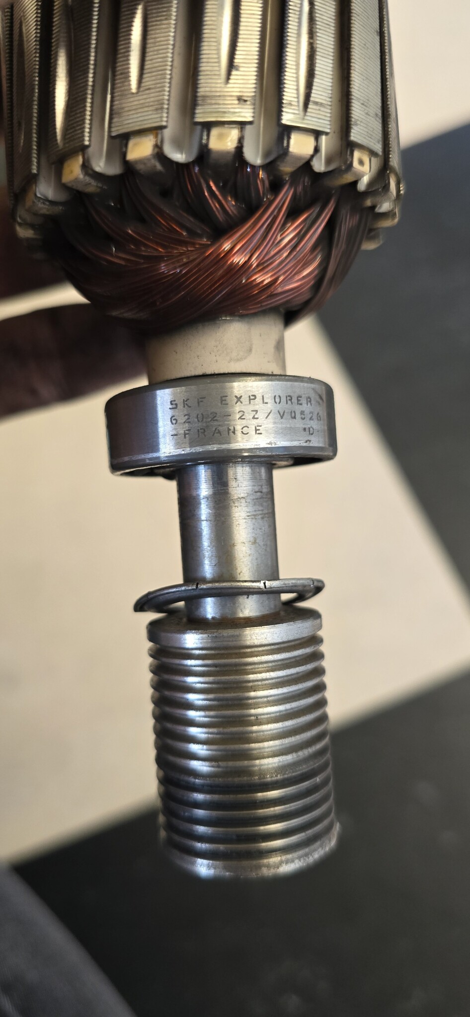

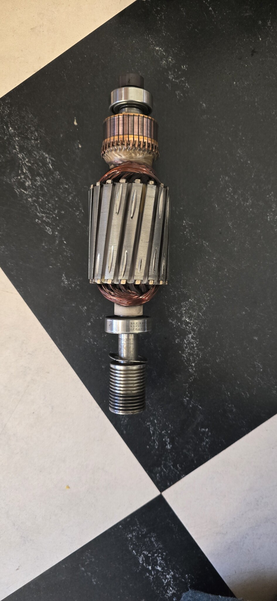

Hej. Exakt samma problem med min Cylinda FT46. Efter att ha öppnat bakluckan gick det inte att vrida motorn. Det visade sig vara ett fel på lagren i motorn – de hade helt enkelt fastnat. Främre lagret är ett SKF Explorer 6202-2Z/VQ526, och det bakre är ett NSK 6201Z. Med rätt verktyg skulle det räcka att byta ut lagren

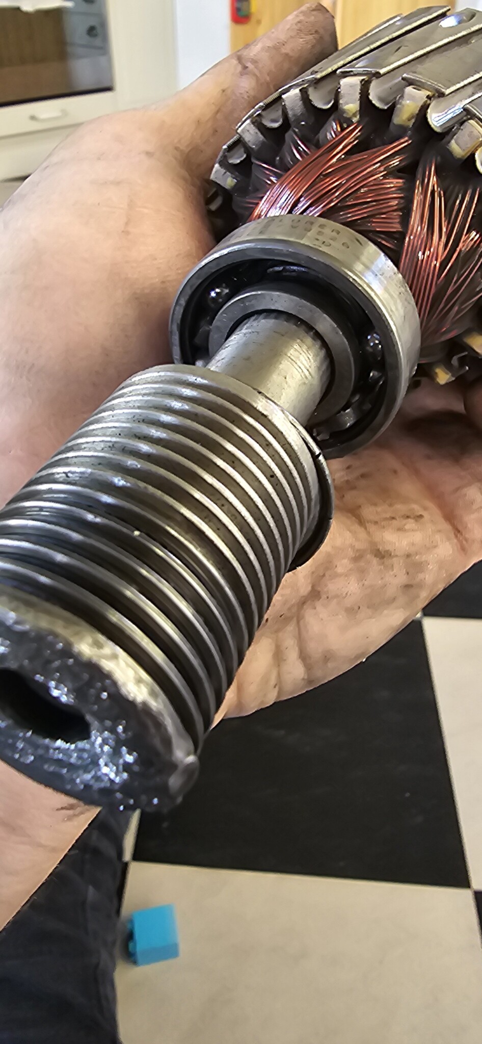

det svåra är att få bort remskivan utan att skada den för det är alltid lagret på den sidan som skär
kollektorsidan håller hur länge som helst
de nya motorerna som du kan köpa (250844) (vilket maskinen är värd) är tyvärr gjorda i kina och passar inte 100%
dessutom håller de inte lika länge utan lagret på kollektorsidan skär i stället, vilket i sig är lättare att byta om det inte var för att motoraxeln är gjord i blötjärn så den deformeras när du ansätter avdragare med handkraft
MultiMan
Kan induktionsvärmare fungera för att värma så att remskivan lättare går att få loss med avdragare? Den värmen är ju lokaliserad också utan att annat skadas.
Hela spektra finns allt från att remskivan lossnar hur lätt som helst via värme till att inte ens en 50-tonspress med värme fungerar.
så jag skulle börja med bara en avdragare och se om den "snäpper loss" kanske lite värme
säkrast annars är att spräcka remskivan och slå en ny i en svarv
