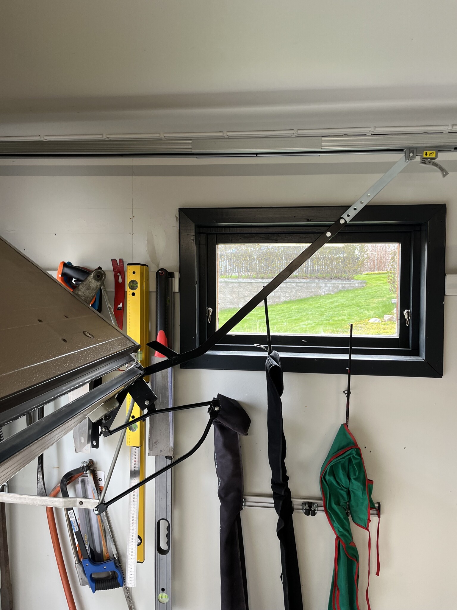

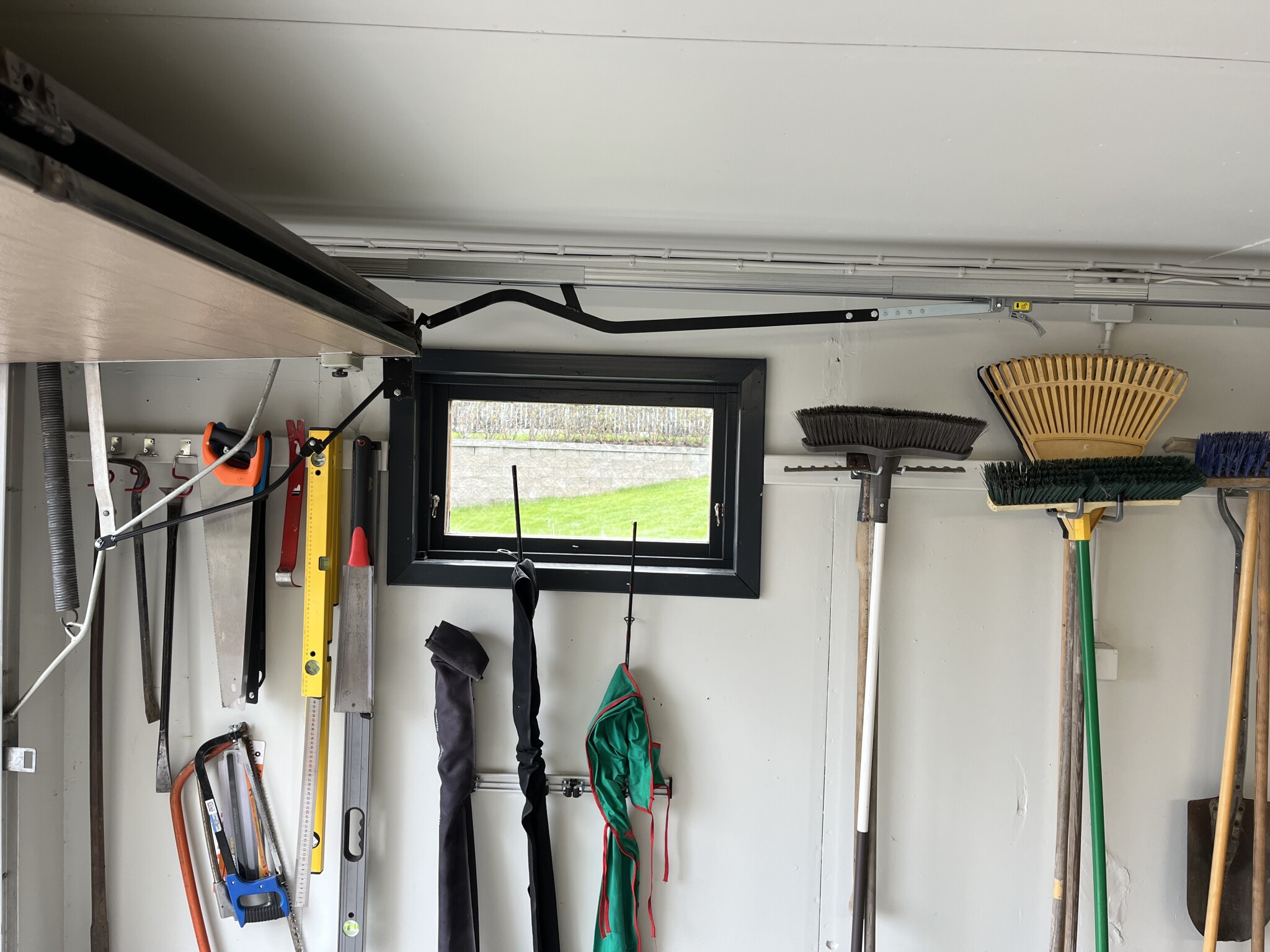

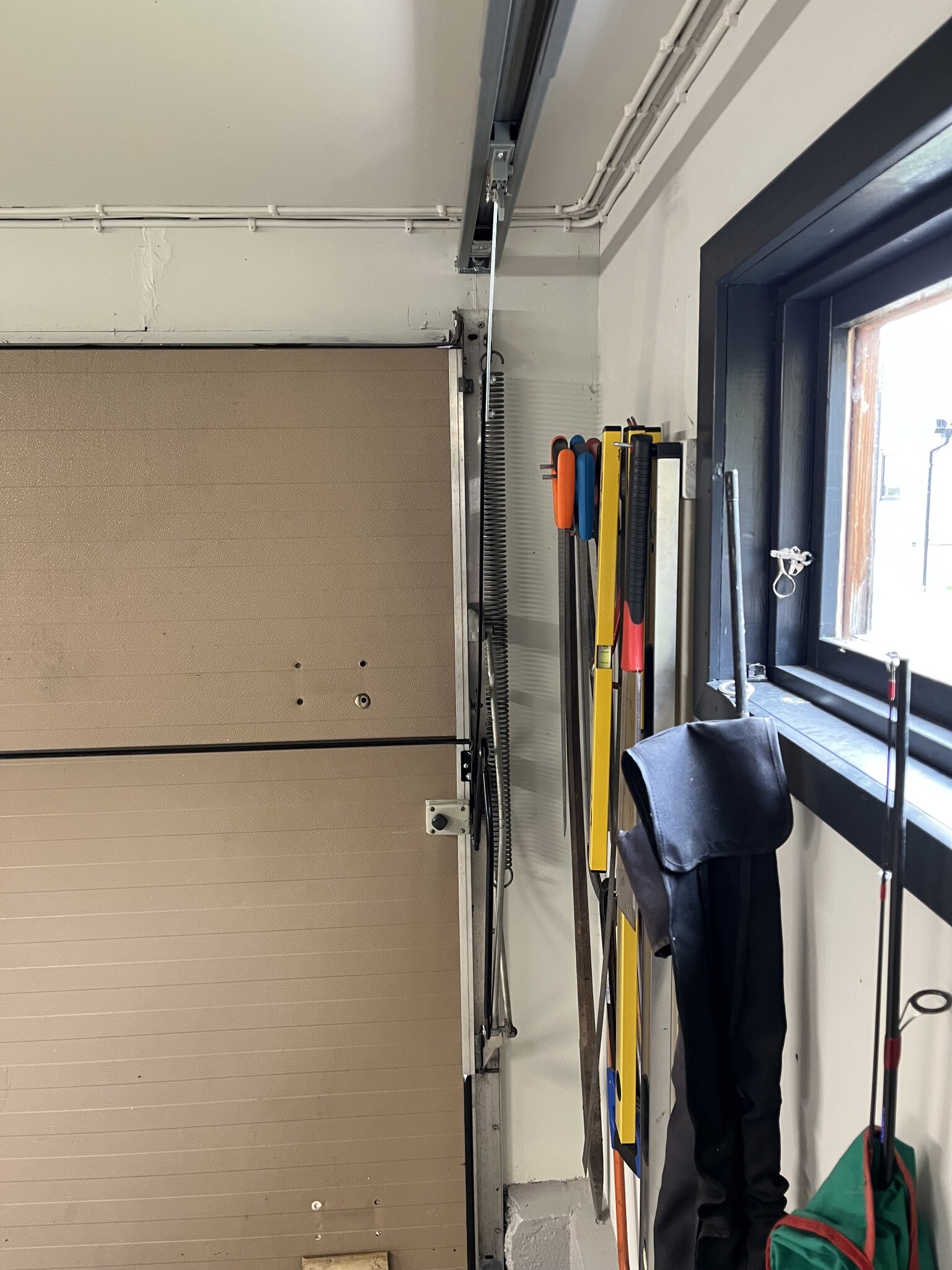

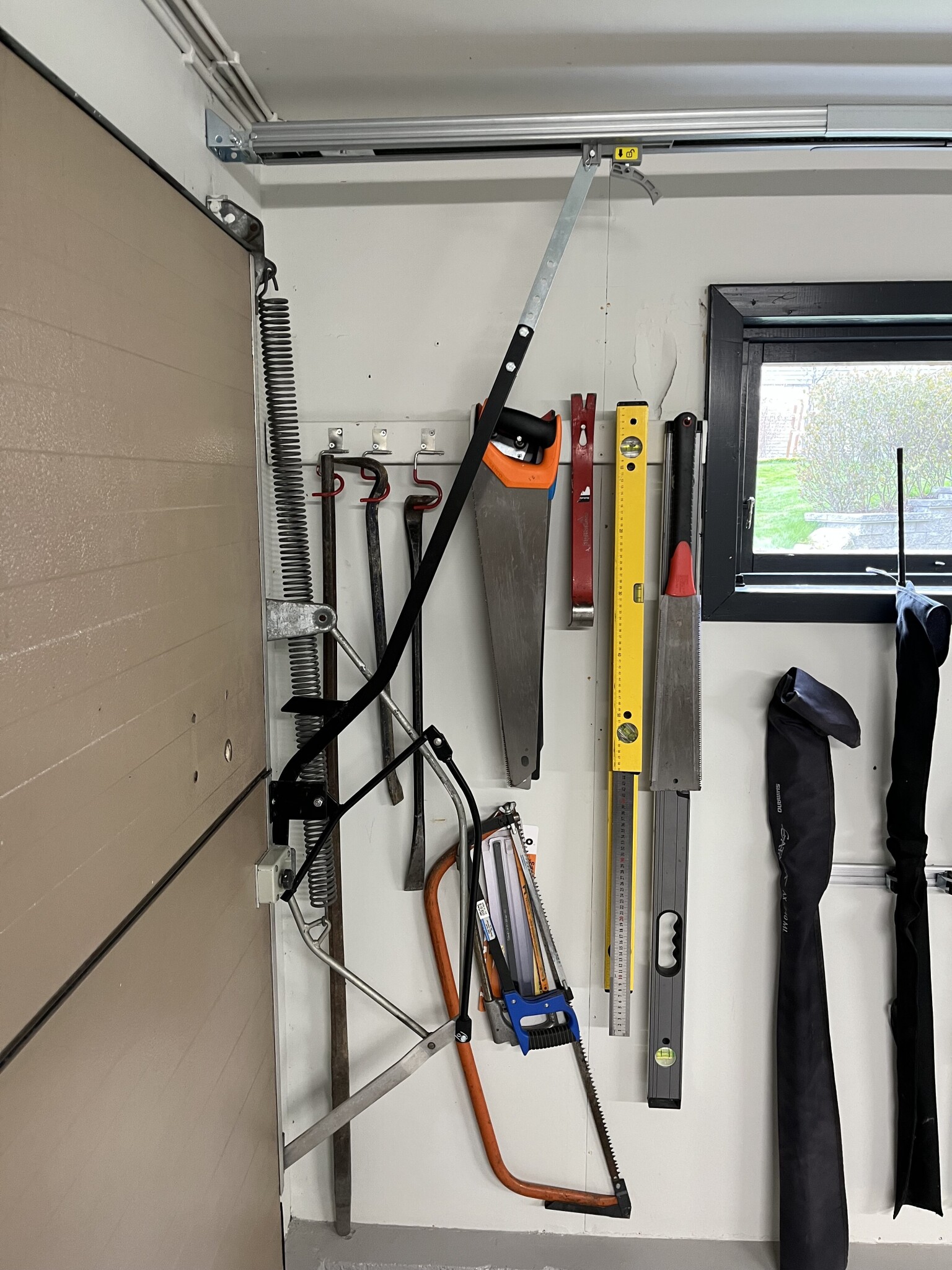

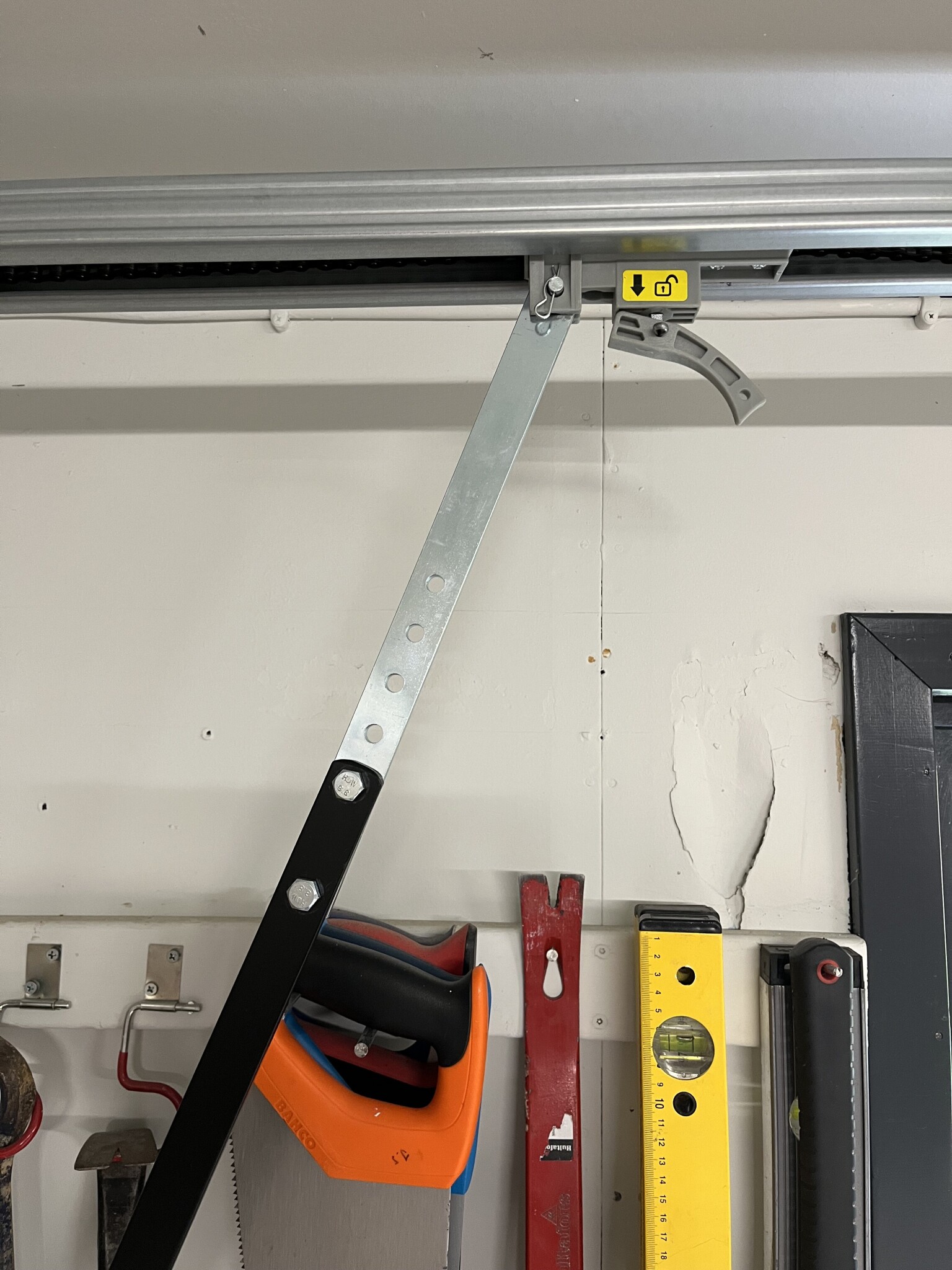

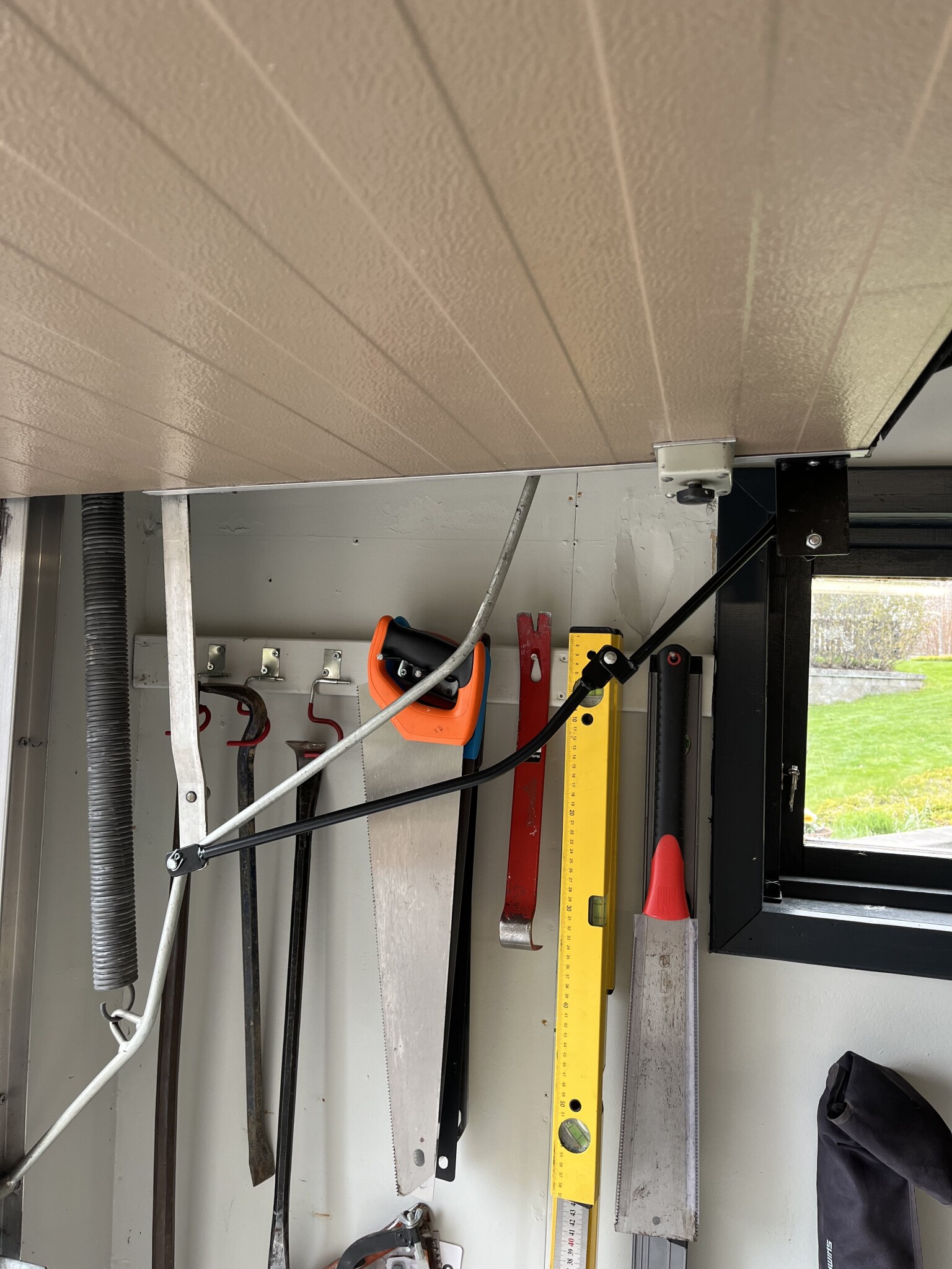

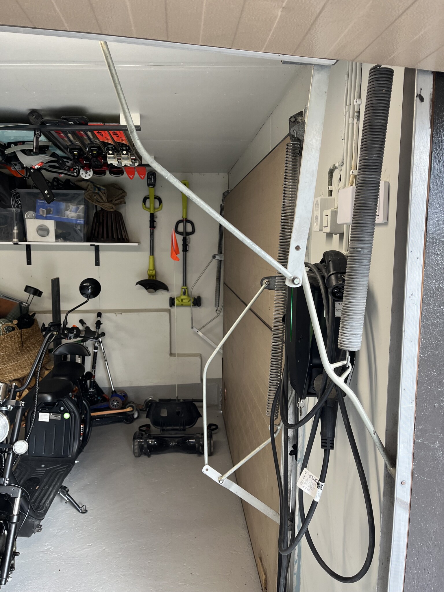

Här kommer några bilder, jag tog även med en bild på den andra porten så ser ni hur det såg ut innan jag bytte.

Hej allesammans. Jag snubblade över denna tråd och bestämde mig för att jag vill också ha en automatisk port till mitt gamla garage. Igår skruvade jag ihop allt, det var lite pilligt men det funkar.
Jag beställde länk-satsen från Accessa. Med detta inlägg vill jag bara informera om att det funkar.
Jag delar gärna bilder och mera info om någon efterfrågar. Tack till er som har bidragit till denna tråd

Se tidigare inlägg med bilder, kan ta flera. Är det något speciellt som du vill se?

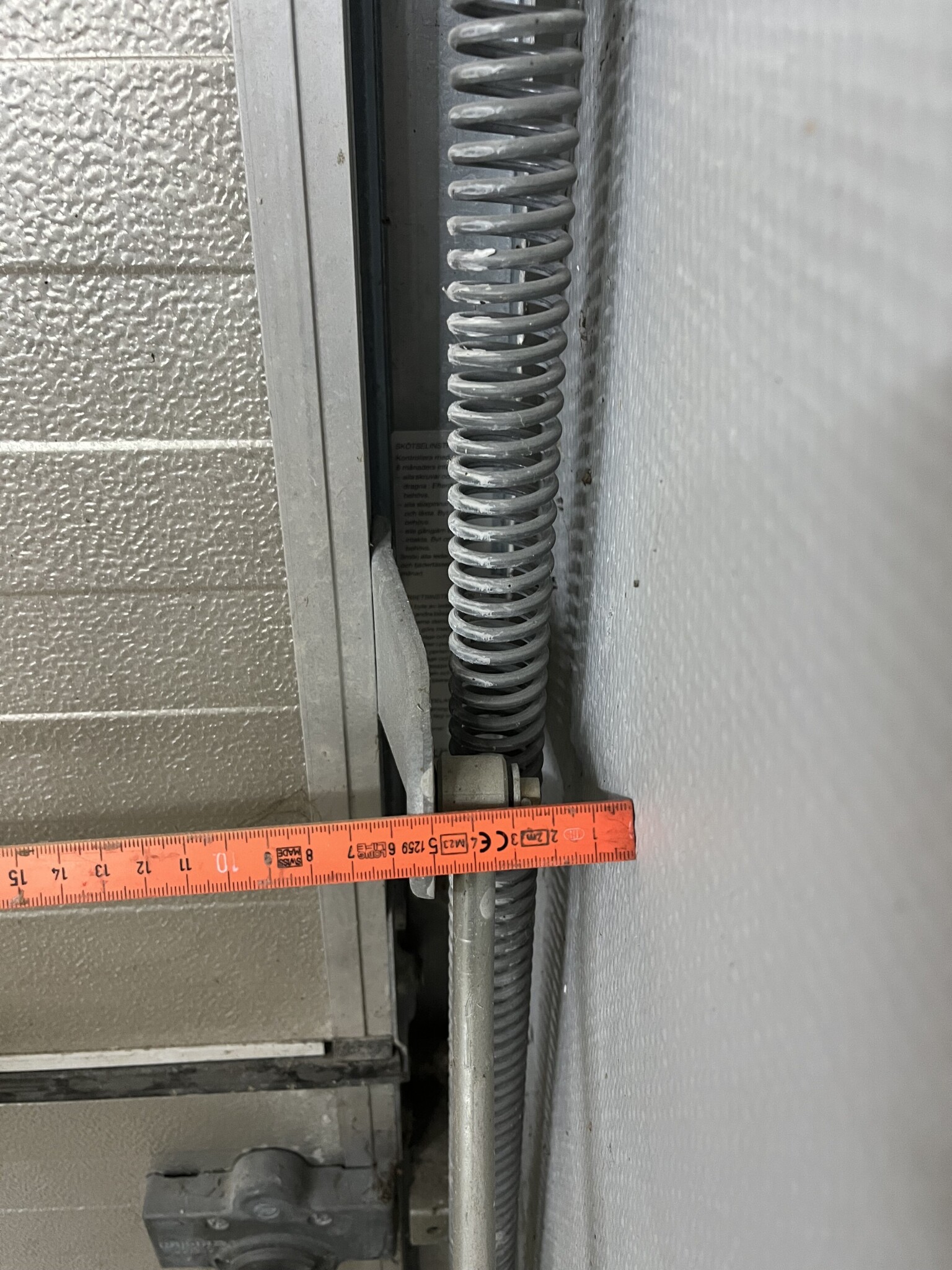

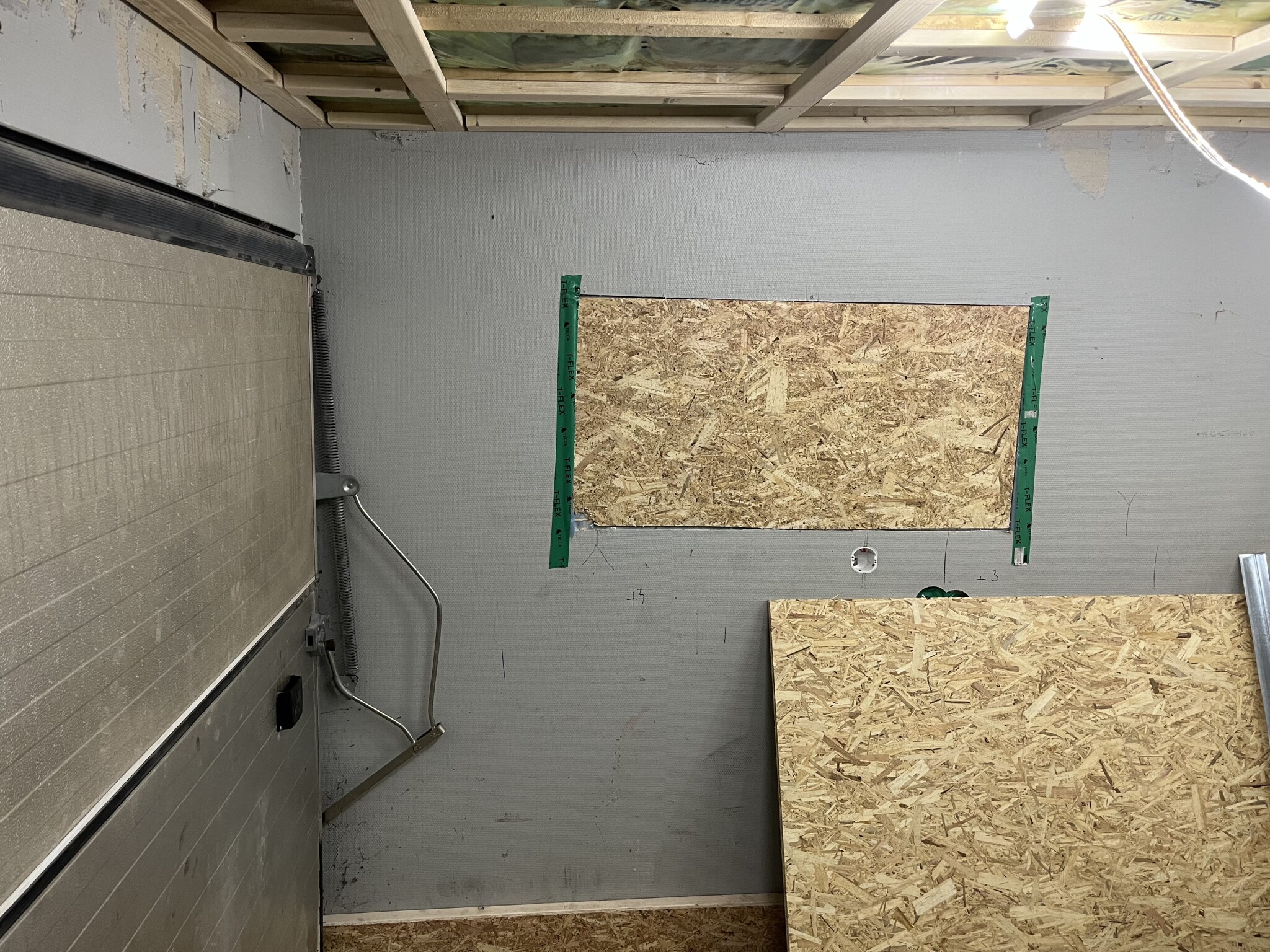

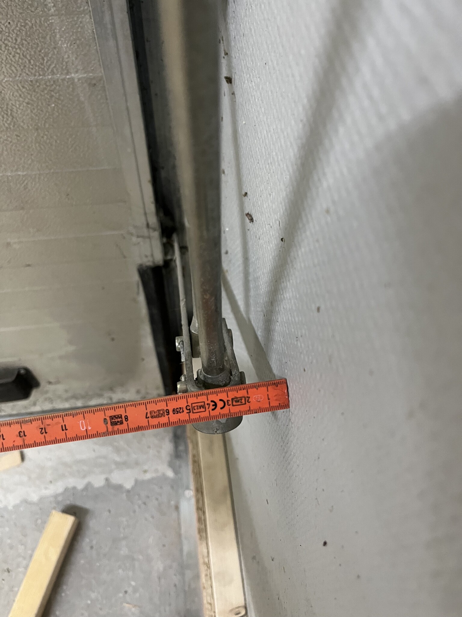

Hej, Jag funderar på att sätta in en liknande, hur långt ifrån porten sitter centrum på motorn.
Min garageport sitter så nära väggen så jag får inte plats med motorn om den ska vara i linje med stagen ifrån porten.
Är det någon som har någon smart idé hur jag kan montera.
  • Garagevägg med monterade träskivor och en metallarm kopplad till garageporten i en renoveringsmiljö.
  • Mätning av avstånd mellan garageportens stag och väggen med hjälp av ett måttband.
  • Måttband mäter avståndet mellan garageportsfjäder och vägg.
Jag har inga bra förslag. Men dragskenan på min Boxermotor är 3500mm lång. Hoppas det hjälper
