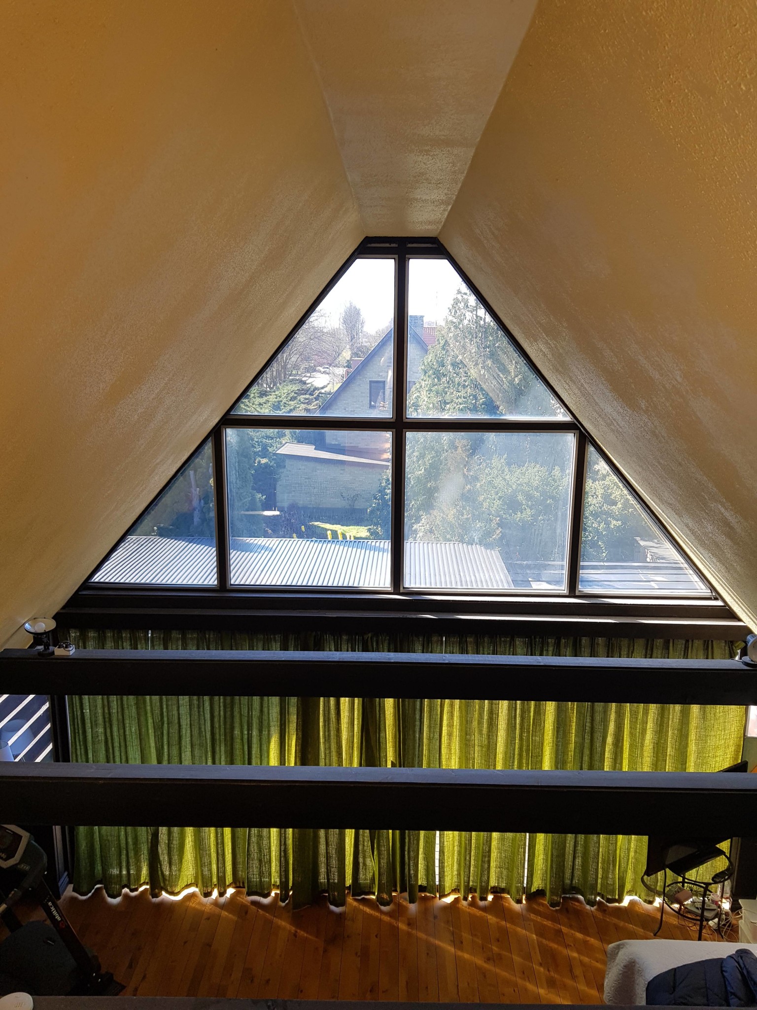

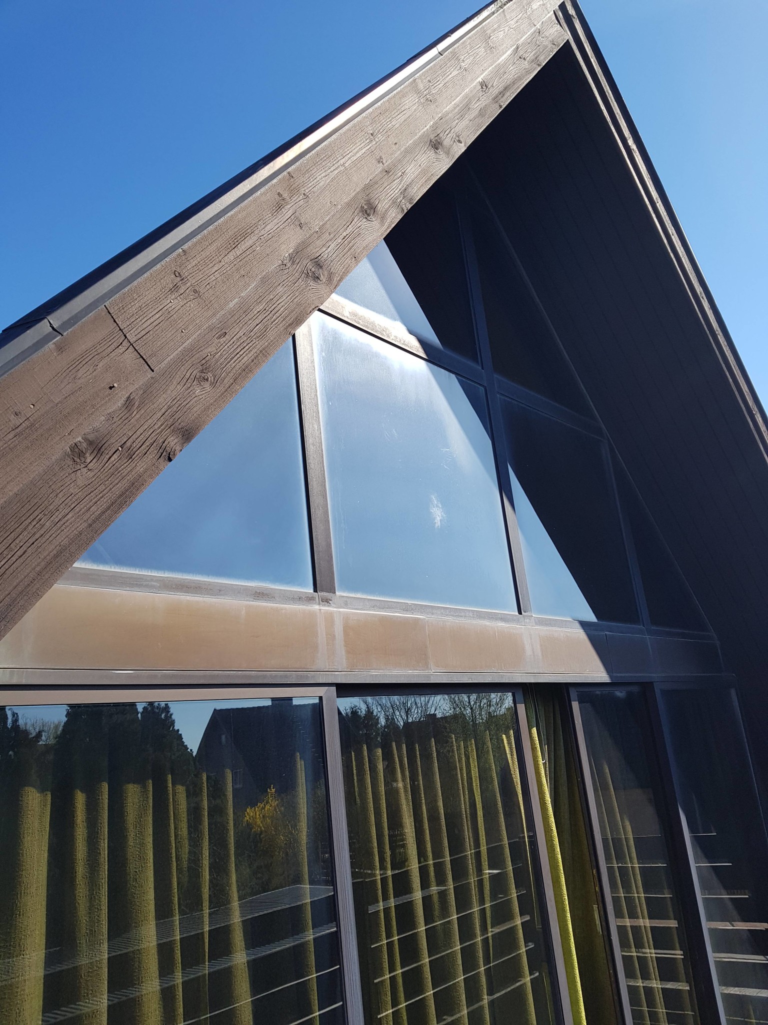

Har precis köpt hus och behöver få till ordentlig mörkläggning i sovrummet eftersom det saknas idag.
Det stora problemet för mig är de översta fönsterna som jag egentligen skulle vilja sätta igen. Kan man bygga in de två fönsterna med regel och gips eller skall man bygga på panel utifrån. Har inte hittat någon solfilm som helt tar bort ljuset nämligen, kan man måla dem svarta på insidan? Många tankar och har inte kunskapen vad som är möjligt.
Blir det billigare att bara ta bort fönster och bygga vägg?

Åt vilket väderstreck, åt vilket håll är dessa jättefönster?
Och ett konkret svar på din fråga: Jag kan tänka mig att snabbt och billigt sätta upp en plywood/MDF-skiva cirka en decimeter innanför glasytorna. Häng upp enkelt i krokar/öglor i taket. Och måla skivan vit på utsidan, och kanske mörkare på insidan i en kulör som passar er smak.
En sån fräck feature bör du behålla tycker jag. Vad sägs om "teatergardiner"? Vänstra gardinen fästs med högra hörnet i plattaket där högra snedväggen börjar. Ovansidan skärs till så att den följer plattaket och vänstra snedväggen ner. Vice versa för högra gardinen (överlappet gör att glipor undviks).
Öppna gardinerna genom att fästa vänstra gardinerna nedre högra kanten i vänsterväggen, och tvärtom med högra gardinen i högerväggen. Kvällstid släpper du på dessa fästen.
