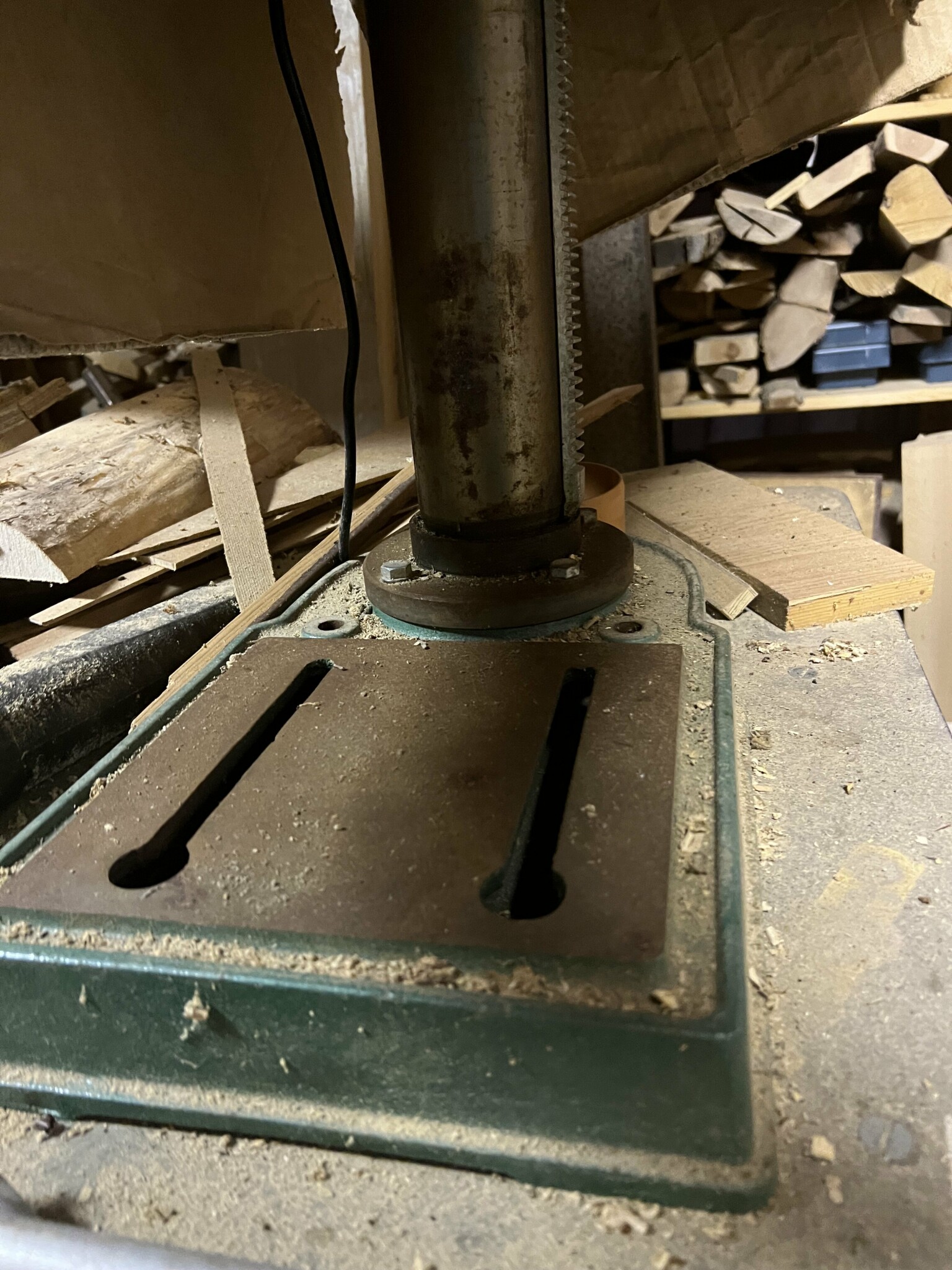

Under en av flyttkartongerna finns en pelarborr.

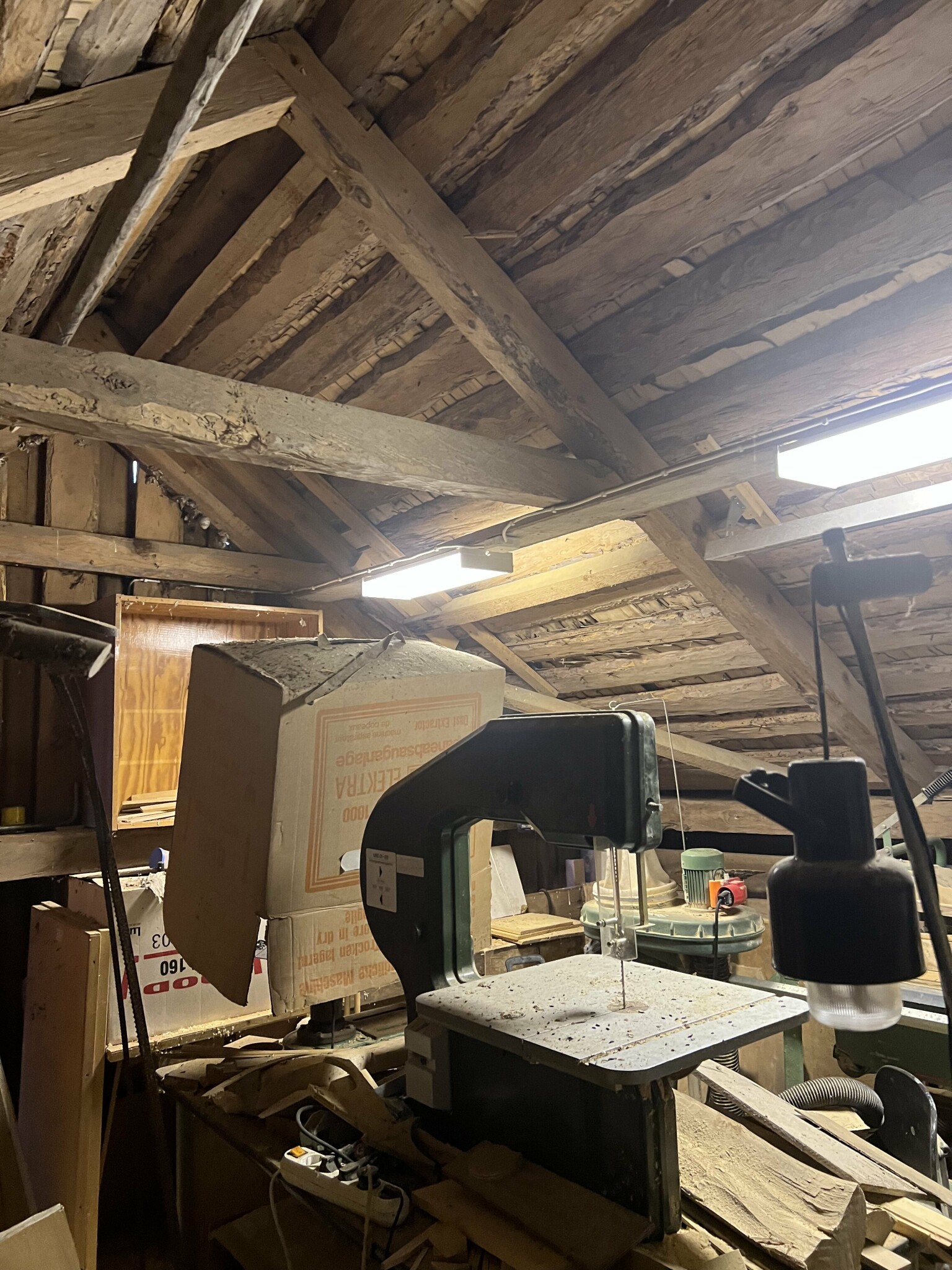

Bordsågshuven ser ut att tillhöra en Serva. Så kanske 1-2k för bordsågen. (Är mer åt byggaågshållet än finsnickeri)

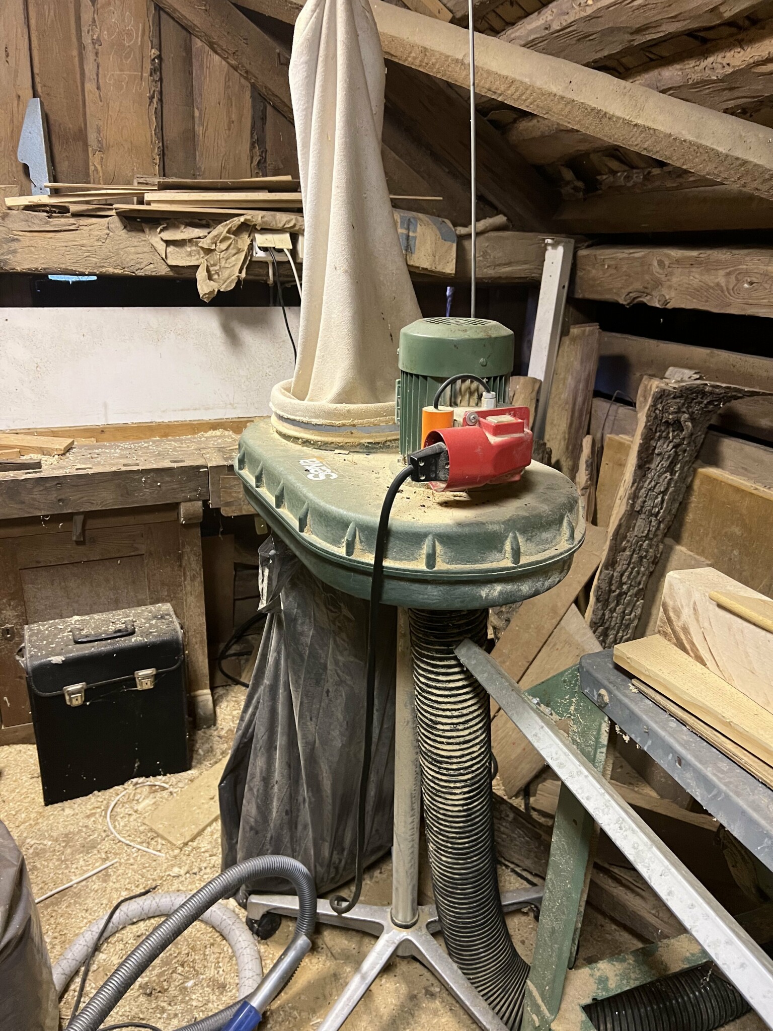

1k för bandsågen och lika mycket för spånsugen.

Pelarborrmaskiner av vettig sort brukar ju gå för 10-15 tusen nuförtiden ...
Är det helt uteslutet att du själv inte kan få nytta av dem, kanske inte idag men om "några" år?
En perfekt början med lite snickerimaskiner med de på bild.
Men runt 10 000 kr tycker jag det är värt i klump.

På bandsågen så går det att läsa ut modellbetekningen UBS 01-EN
Söker man på detta får man upp åtminstone en träff på en avslutad auktion på klaravik. Sågen i auktionen har annan färg, men ser i övrigt ut att överensstämma med sågen hemma hos TS morfar.
Ta reda på modellbetekningar på maskinerna, och sök på nätet, det ger åtminstone en indikation på vad maskinerna kan vara värda.
