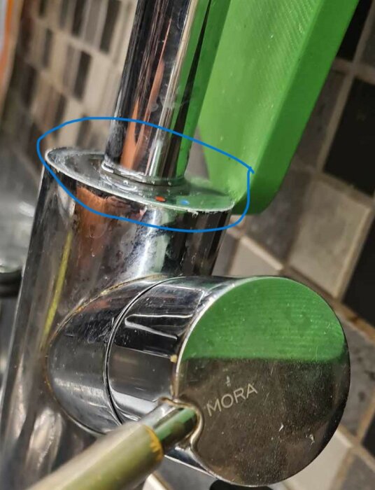

Jag tror det är en MORA INXX och den installerades 2006 som har börjat läcka där pipen ansluter till blandaren (se inringt område på bild).
Går det att byta någon packning eller är det ny blandare som gäller?

Det går att byta men en blandare som är nära 20 år gammal brukar vara ganska sliten så kanske bättre att byta hela blandaren.
https://www.moraarmatur.com/sv/köksblandare/mora-inxx
https://www.moraarmatur.com/storage...a/2d0bf14a05de4964ad76d216fd0f3fec/890727.pdf
https://www.rinkabyror.se/artikel/ma-packningssats-m-insexnyckel-1-5-mm-till-pip/
"Passar till INXX A1, A5 pip." står det hos Rinkaby så kolla lite grundligare före beställning
