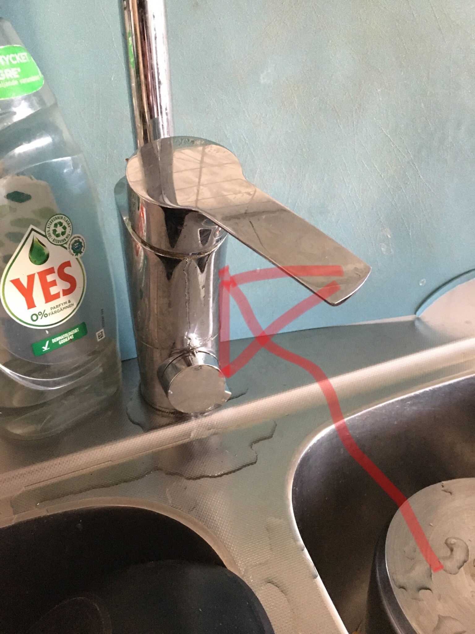

Daydreamer #1 Medlem · 418 inlägg 13 nov 2024 20:11 Daydreamer Medlem 418 inlägg 13 nov 2024 20:11 #1 Hej, tror det är en Mora köksblandare, den läcker precis under vredet, vid pilen, men bara nör man öppnar kranen. Vad behöver jag byta? Vad heter Moramodellen? Inloggade ser högupplösta bilder Logga in Skapa konto Gratis och tar endast 30 sekunder

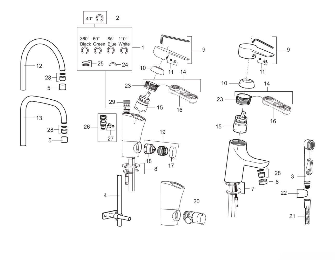

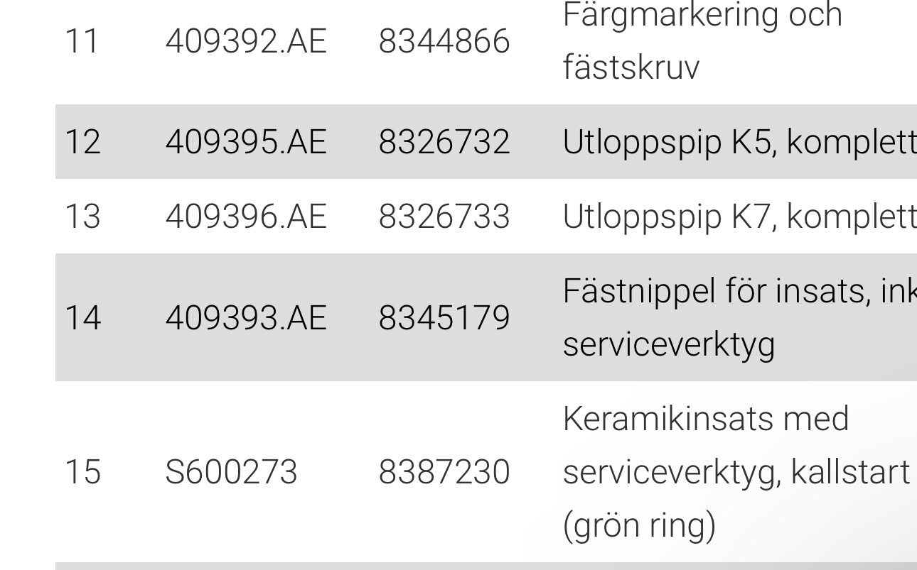

S0MMER #2 Verktygstokig · Stockholm · 1 051 inlägg 13 nov 2024 20:35 S0MMER Verktygstokig Stockholm 1 051 inlägg 13 nov 2024 20:35 #2 Mora cera va? Del nr 15 i så fall. Inloggade ser högupplösta bilder Logga in Skapa konto Gratis och tar endast 30 sekunder Inloggade ser högupplösta bilder Logga in Skapa konto Gratis och tar endast 30 sekunder
Daydreamer #3 Medlem · 418 inlägg 13 nov 2024 22:26 Daydreamer Medlem 418 inlägg 13 nov 2024 22:26 #3 S0MMER skrev: Mora cera va? Del nr 15 i så fall. Tack, Sommer !!
