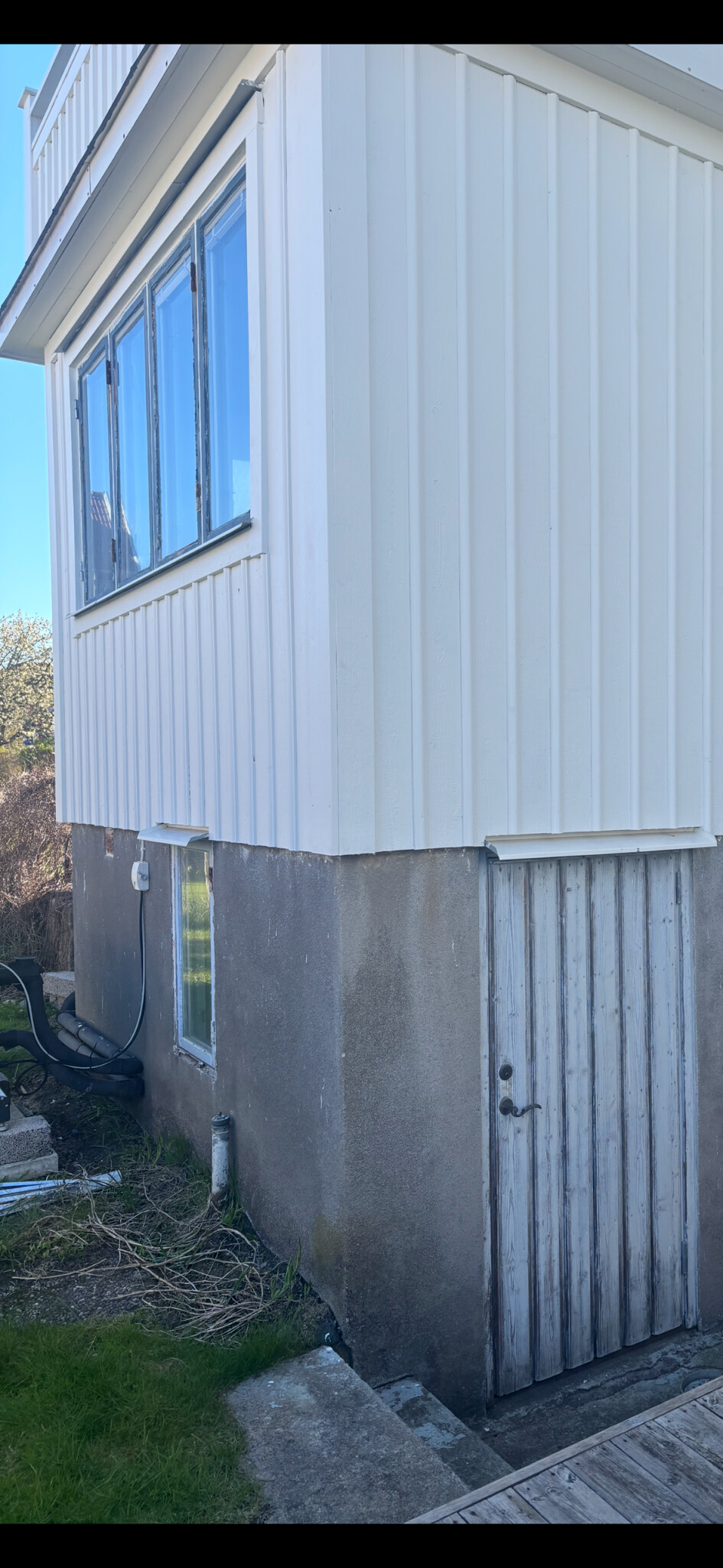

Har en utbyggnad på sommarhuset som har bandplåtstak (tror jag det heter). På denna en balkong med trall. Enda bilden jag hade tillgänglig visar att plåten går ner en bit.
Jag vill sätta en hängränna och avleda vattnet från taket till stuprör på hörnet. Hur fäster man bäst rännkrokarna och vilken typ av rännkrok är att rekommendera?
Borrar jag i plåten och skruvar (med förhoppning att det finns trä bakom)? Om, hur tätar man skruvhålen och/eller behövs någon speciell skruv?
  • Utbyggnad med vit panel och bandplåtstak, balkong ovanpå. Gräsyta och en trätrall syns vid basen av byggnaden.
Du behöver nog så kallade kompaktkrok där,eftersom plåten inte sticker ut så mycket från brädan.
Dom skruvas i takfotsbrädan
Ok. Men ”takfotsbrädan” är i detta fall plåt. Möjligen med trä under. Är det ok att skruva rätt i den? Och behöver man inte täta genomföringen?
