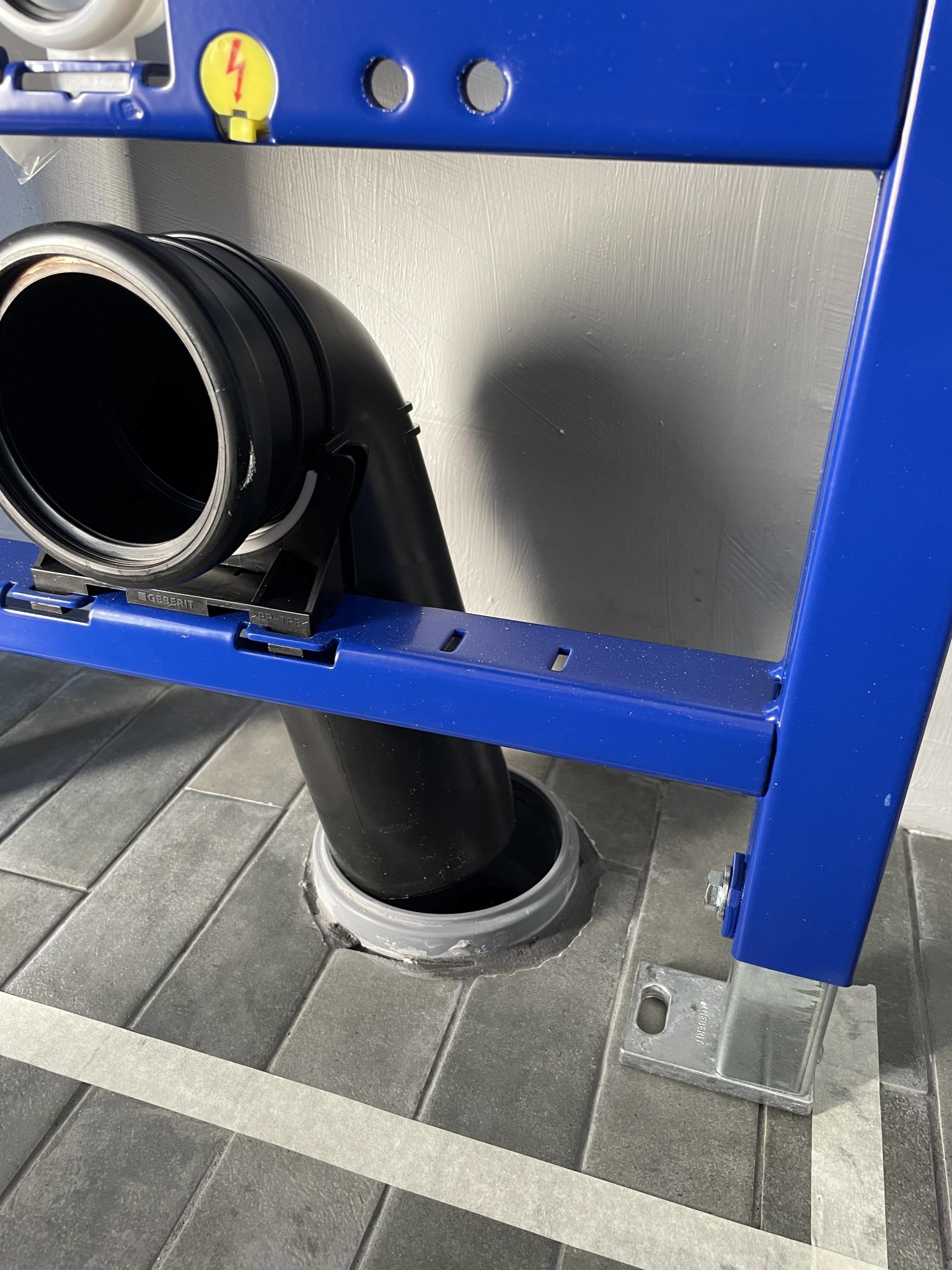

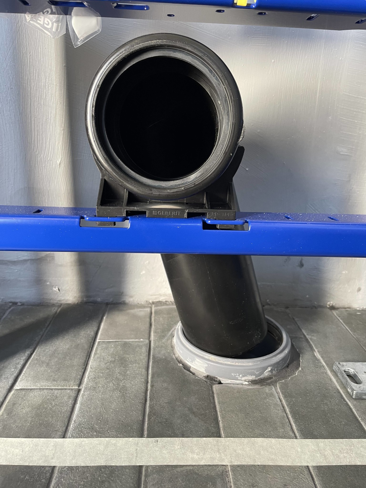

J Jool #1 Medlem · 16 inlägg 5 jun 2022 16:18 Jool Medlem 16 inlägg 5 jun 2022 16:18 #1 Hej, Någon om har tips på hur detta monteras ihop på bästa sätt? Fixturen behöver förskjutas i sidled jämfört med avloppet som är en 110 muff. Kanske har tur att en 30graders böj passar, men om det inte gör det? Inloggade ser högupplösta bilder Logga in Skapa konto Gratis och tar endast 30 sekunder Inloggade ser högupplösta bilder Logga in Skapa konto Gratis och tar endast 30 sekunder #fixtur #geberit #montering
ådal #2 Renoverare · Göteborg · 884 inlägg 5 jun 2022 16:42 ådal Renoverare Göteborg 884 inlägg 5 jun 2022 16:42 #2 Det finns flexibla böjar som man kan välja vilken vinkel som helst inom vissa intervall, tex. https://www.biltema.se/bygg/vvs/rorinstallationer/avloppsror/avloppsboj-flex-med-1-muff-2000044011 Kanske går att hitta en sån variant mellan 0-45 som inte bygger så förskräckligt på höjden?
