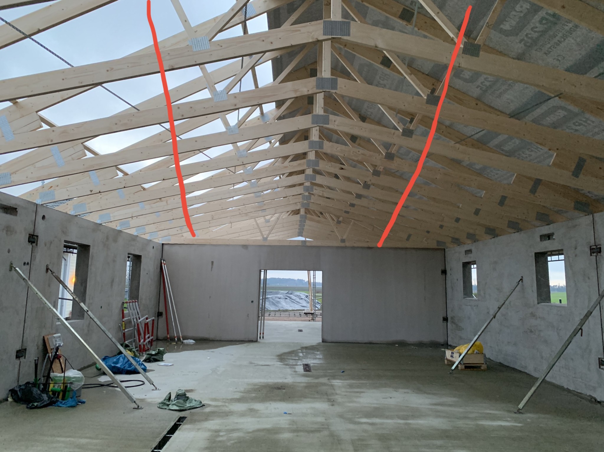

Vi håller på att bygga ett häststall och det är strax tid för att få upp belysning osv...
En elektriker ska självklart koppla in allt, dock ska vi försöka göra så mycket vi får själva för att hålla ner kostnaderna. Det jag funderar på nu är att få upp lysrörsarmaturerna snyggt.
Vi har saxtakstolar och öppet upp i nock. Armaturerna ska sitta enligt bild. Det jag funderar på är hur man snyggt ska dra kablarna mellan lamporna. Mer så det inte hänger kablar mellan takstolarna. Funderar på kanske någon sorts monteringsskena i metall som sitter mellan takstolarna hela vägen. Så kan man fästa både lampa och sladd i den. Någon som vet om det finns? Eller andra tips på hur man kan göra :)
tack!

Spika upp en bräda MEN innan du sätter igång så PRATA MED ELEKTRIKERN så blir det inga problem i framtiden. Det är lite mer att tänka på i ett djurstall. så den timmen som det tar att gå igenom jobbet och få bra råd är helt klart värt pengen.

Varför som tidigare sagt inte en bräda men uppepå takstolen så att armaturerna blir ”infällda” mellan takstolarna?

Jag menade att du ”lägger” brädan på ovansidan av takstolen..... sen sätta armaturerna mellan taktolarna lite mer skyddade......

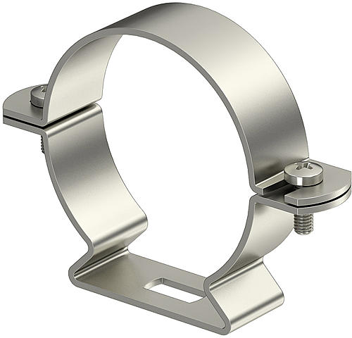

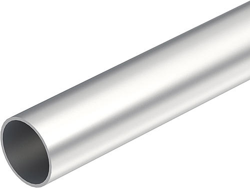

Klamra 16mm alu rör mellan takstolarna (ovan), lämna öppet där kabeln ska vända ner i armaturen.
