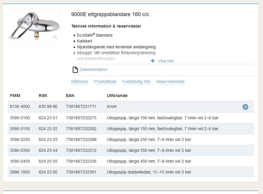

Det är denna kranScouten skrev:
https://www.rskdatabasen.se/kategori/blandare/koksblandare/koksblandare-ettgrepp/9000e-8309002-10
Det vore verkligen toppen om det gick att byta pip till en kortare
