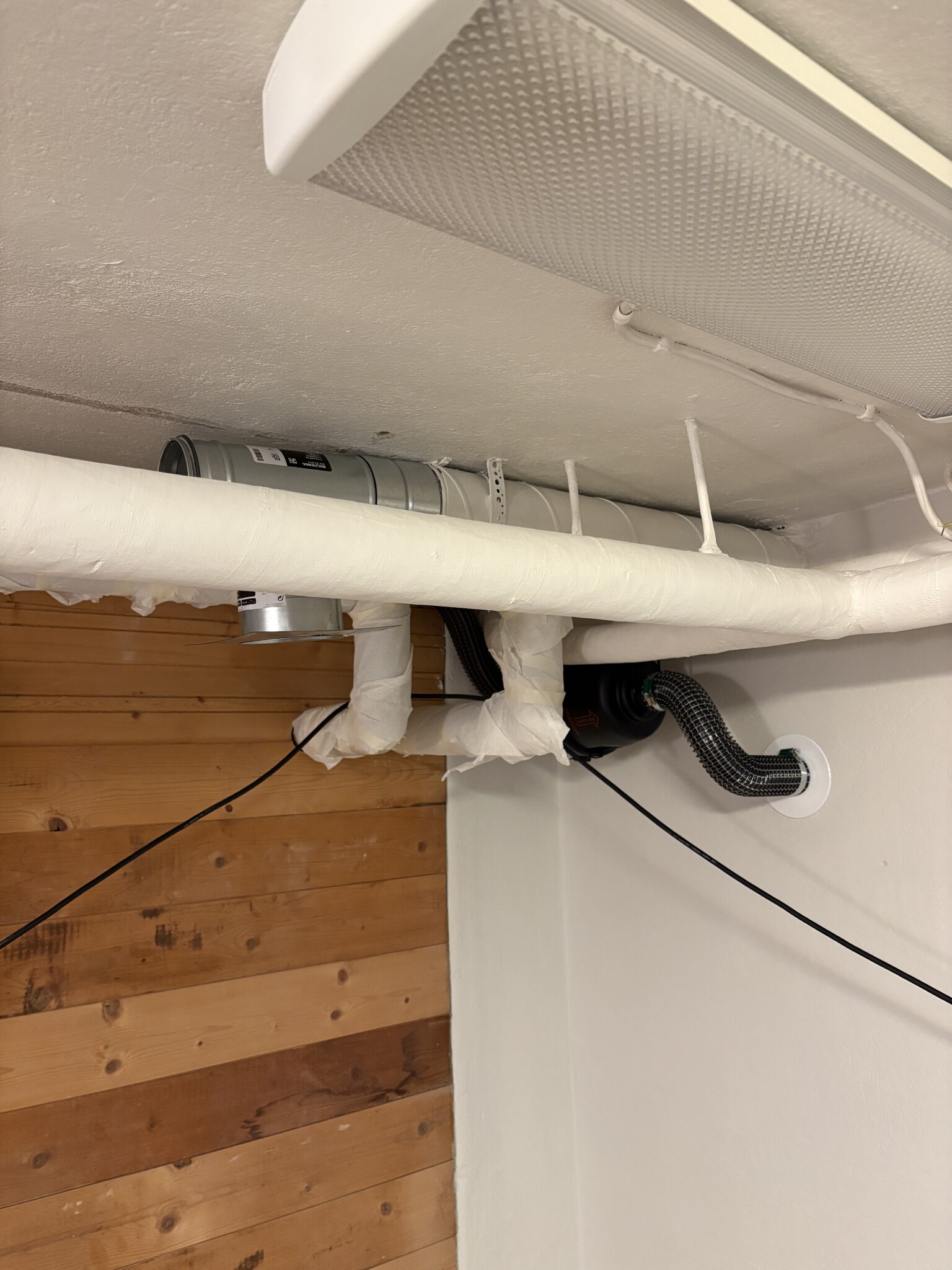

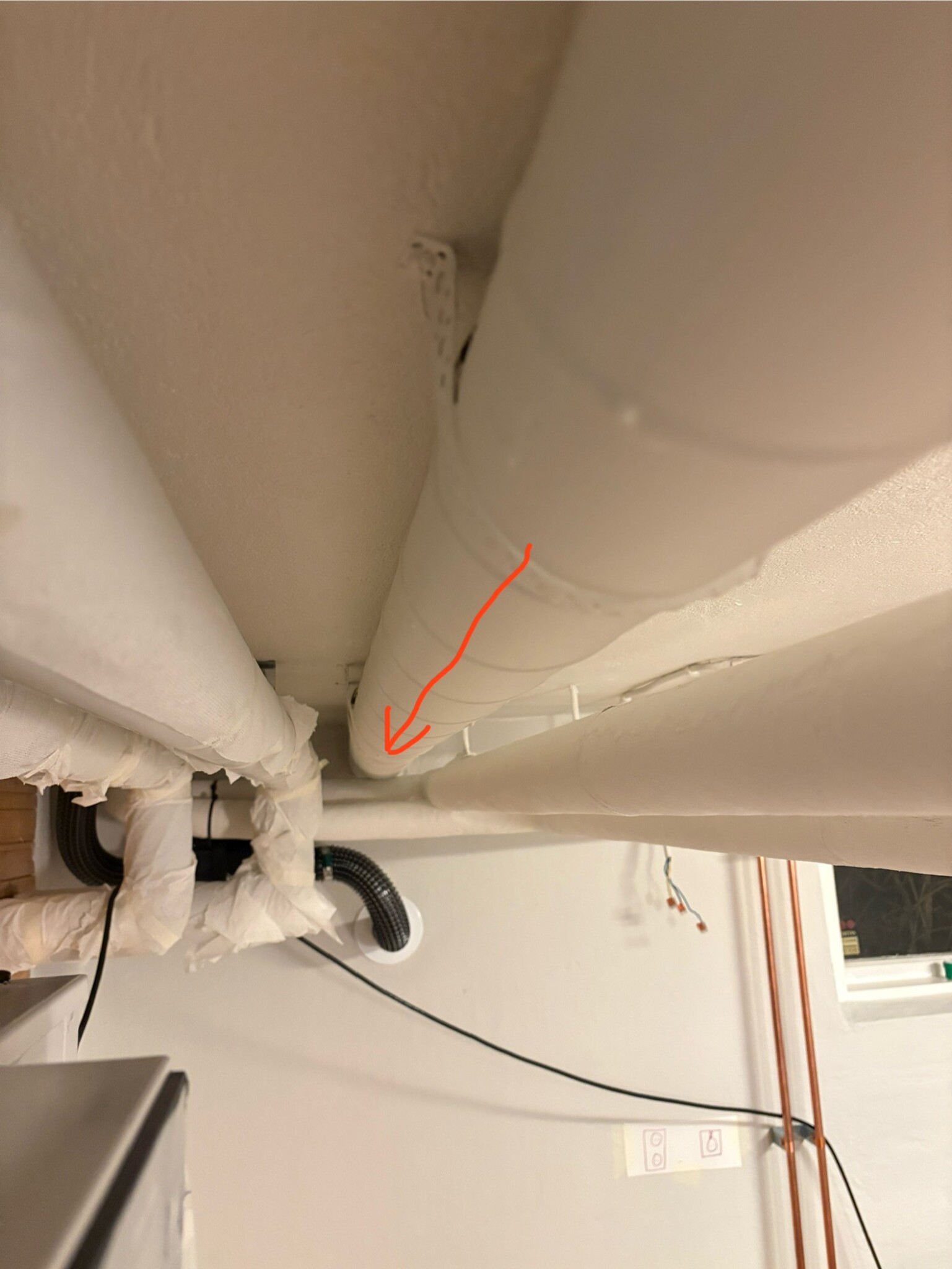

I vår tvättstuga vill vi installera en pax-fläkt för att ventilera ut fuktig luft rakt ut genom väggen till det fria. Tanken är att sätta fläkten direkt mot väggen, vilket verkar vara standard. Vi har en håltagning i ytterväggen sedan tidigare, som har använts som utblås från torktumlare via ett spirorör på 100 mm diameter. Röret sitter dikt an mot taket. Och därmed är även hålet i muren precis under takets nivå. Det finns även en del andra rör i närheten. Se bild. Vi vill gärna använda det hål som redan finns eftersom vi inte har behov av ett separat utblås från TT i framtiden. Rumsluften är alltså tänkt att ventileras ut i riktningen som den röda pilen visar.
Nu när vi ska installera en pax-fläkt (Calima) ser jag att fläkten inkl. ram är 177 cm i diameter. Jag inser att det inte kommer fungera med bef. håltagning som bara är ca 50 mm under taknivå. Hur kan jag lösa detta?
Funderade på om fläktens ram kan modifieras genom att man kapar av ena sidan, lite som de röda strecken i bilden. Och att man då monterar fläkten med den avkapade sidan upp mot taket. Men detta känns inte som en bra lösning, om det ens är möjligt.
Har någon löst en liknande situation? Kan jag på något sätt kapa spiroröret och slarva på en böj, och sedan montera fläkten direkt mot röret? Hittar inga sådana lösningar..

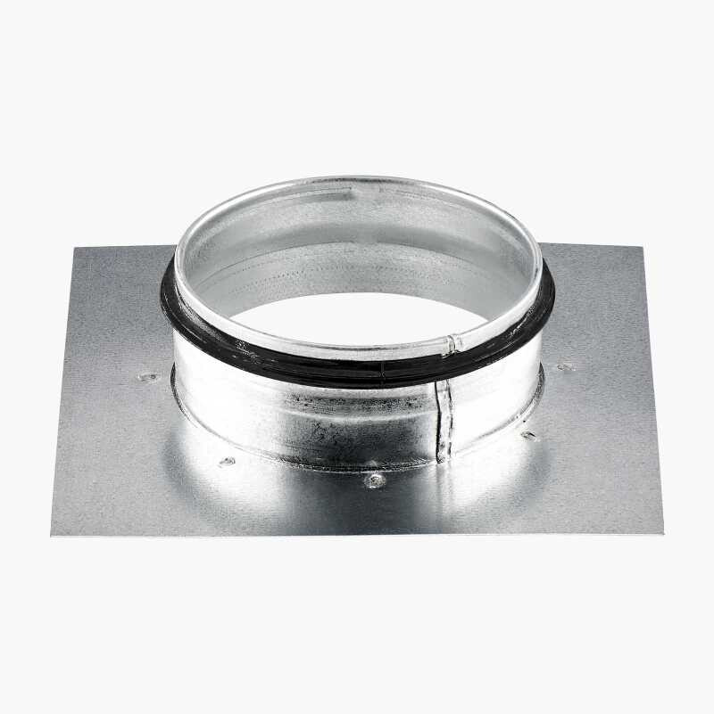

Borde funka o montera fläkt på en takstos och sen kapa befintligt rör o montera en 90 böj med takstos+fläkt som pekar nedåtJ JAVA_ skrev:Hej!

Hej och stort tack! Jag inser att jag var otydlig i min beskrivning. 100-röret sitter alltså dikt an mot taket. Håltagningens centrum är då ca 50 mm ned från taket. Det borde jag ha skrivit ut. Hade hålets kant varit 50 mm från tak så hade det absolut gått att lösa på det sätt som du visar.D datja skrev:
Ok, då blir det lite knepigare. Ja i så fall en kanalfläkt på utsidan kanske?J JAVA_ skrev:

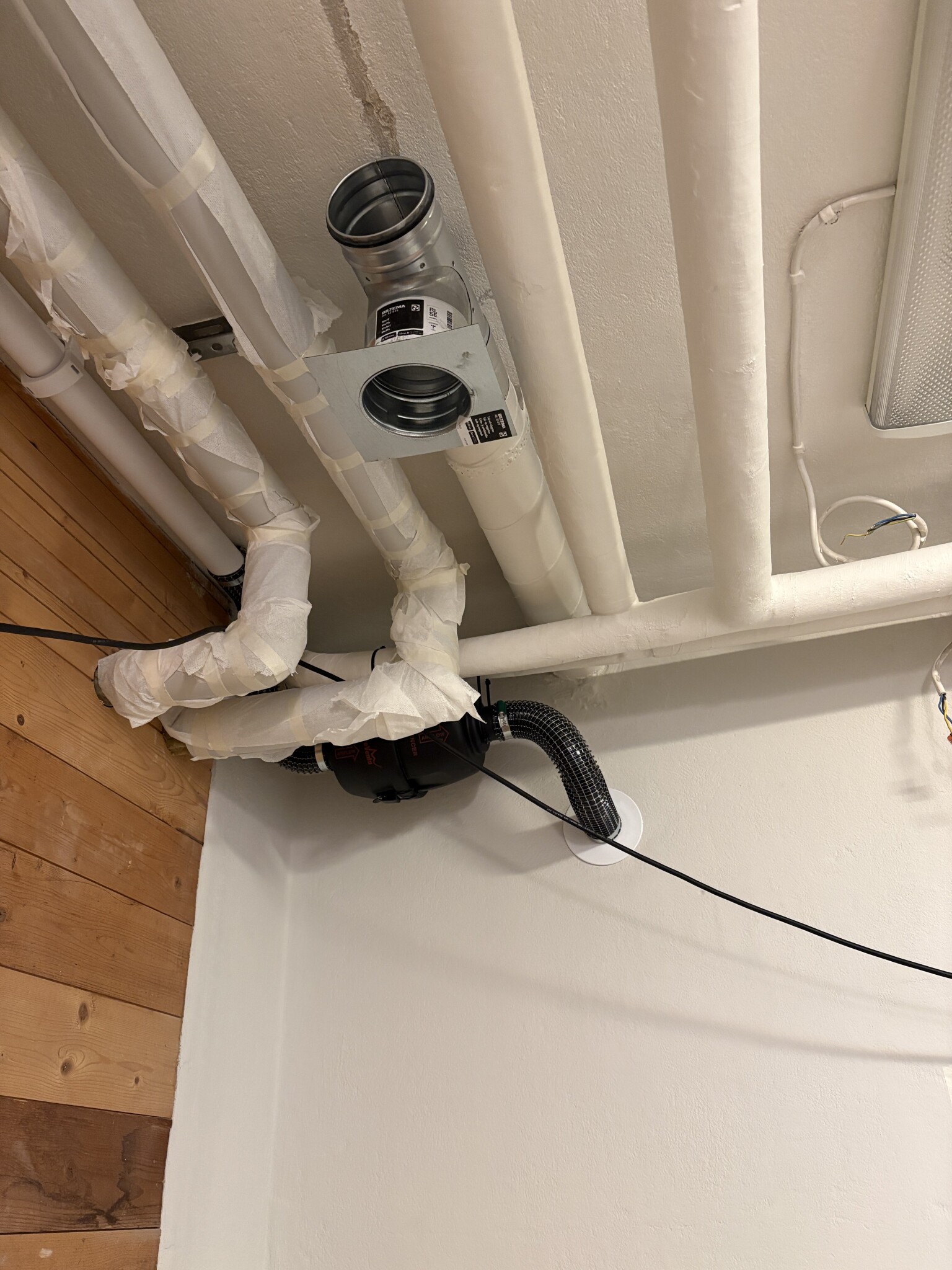

Tack för bra och kloka kommentarer. I mitt fall blir det nog en lösning enligt bilderna nedan. Dvs. ett T-rör med takstos nedåt för att montera en nedåtriktad pax-fläkt. Den öppna änden på T-röret tänkte jag sätta ett lock på ifall man behöver rensa röret någon gång.
Valde T-rör eftersom ett vanligt 90 rör hade kommit längre ned från taket. Kortböj fanns inte på något av de lokala byggvaruhusen. Håller tummarna för att detta ska funka.
Det verkar vara lite olika skolor när det gäller sammanfogning av spirodelar. Många rekommenderar tre skruvar per skarv, men det känns onödigt med vassa skruvspetsar invändigt i röret om man kan undvika det. Därför funderar jag på om blindnitar är bättre. Hittar dock inga täta sådana att köpa i handeln, tror ni att det funkar det lika bra med ”otäta” blindnitar för detta ändamål?
