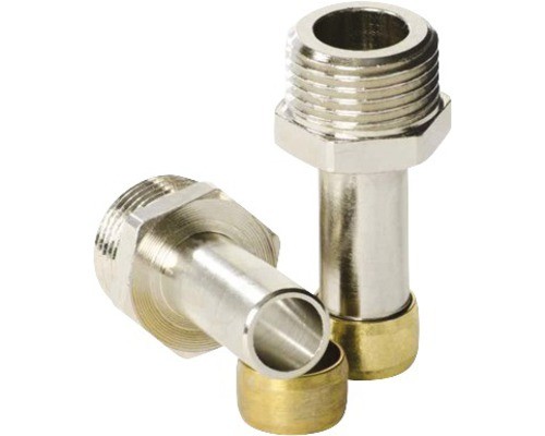

Som synes är det en klämringskoppling och gamla blandaren har kromade kopparrör. Diametern på rören i båda ändar är 10mm. Problemet är att den nya blandaren har mjuka pex rör med lekande muttrar med invändig gänga G 3/8 enligt skissen vilket ska vara 15.25 mm enligt konverteringstabellen jag hittade på Google. Så hur får jag på denna blandare's muttrar monterad på befintlig klämringskoppling?

Det får du inte, eller åtminstone ska inte. Ändarna på dom kopplingarna är koniska, gjorda för att möta en klämring, alltså inte slätändar och riskerar att skära sönder gummipackningarna. Du får byta ut kopplingarna till följande så ska det funka, skulle även passa på att ta med kulventil om du hittar, så får du avstängning lättillgängligt.

Jasså så det finns inga övergångsnipplar eller nått sånt som löser biffen? Så jag måste alltså byta ut hela kopplingarna för att få till detta? Kan jag montera den nya kopplingen på befintlig klämring som ju blir kvar på de nedre rören som går mot golvet? Eller måste jag kapa röret och montera ny klämring där? Vad ska jag sedan använda i den andra änden som går till blandaren? Ska det vara gängtejp eller lin där?S0MMER skrev:

Du behöver kapa röret, främst för att det finns olika klämringar och det inte är säkert att det som sitter passar den koppling du köper men också för att muttern måste på röret först, och det går inte när det sitter en klämring i vägen, du får kapa rören strax under klämringen som sitter. På blandarens lekande muttrar ska det sitta packningar som sluter tätt mot kopplingens slätända.
Så det behövs alltså inget extra, räcker med blandarens o-ring/packning? Förlorar jag nått på att sätta fast gängtejp där för extra säkerhet? Kan det sabotera tätningen med o-ring? Är det bågfil jag ska ha för att kapa röret? I så fall måste jag köpa sån.S0MMER skrev:
Du behöver kapa röret, främst för att det finns olika klämringar och det inte är säkert att det som sitter passar den koppling du köper men också för att muttern måste på röret först, och det går inte när det sitter en klämring i vägen, du får kapa rören strax under klämringen som sitter. På blandarens lekande muttrar ska det sitta packningar som sluter tätt mot kopplingens slätända.![]()
Vad gäller länken du posta så verkar den gälla en koppling med 10mm i båda ändar och ser inte likadan ut som bilden du posta? Var det rätt länk?
EDIT: Kan jag använda denna från Bauhaus: https://www.bauhaus.se/rak-10xr15mm-utv-fkr ?
Gängtejp behövs inte, gör ingen nytta, packningen räcker gott.
Du kapar röret med en: https://www.jula.se/catalog/verktyg...tallverktyg/roravskarare/roravskarare-012741/
Skruva åt (inte för hårt) rotera ett varv, dra lite till, snurra ett varv, dra lite till osv osv.
Länken stämmer, bilderna kan ibland vara lite missvisande, men det viktiga är att du får 10mm i ena änden med med klämring, det vill säga hålet i muttern samt klämringen passar precis över ett 10mm rör, och en 3/8 gänga med slät ände på andra sidan.

Det kan finnas fler möjligheter om du vet vilket märke det är på nuvarande koppling; det kan anges på muttrarnas ändar eller nedtill på sidorna. Om man bara använder rätt märke på nya klämringar, så kan det vara enklare att använda adaptrar med 10mm-rör i ena änden och 3/8-gänga med planände i den andra (googla på "anslutningssats för blandare"). Jag har själv inte använt sådana, men det verkar ju fiffigt.
Det kanske kommer med klämringar på köpet, men det är inte säkert de passar för dina kopplingar, så se till att ha rätt märke. Det kanske är Conex-kopplingar du har, och då borde även Admiral-klämringar passa.

Du! Hörde talas om det i en annan tråd, planadapter!
https://www.jula.se/catalog/bygg-oc...ar-nipplar-och-bussningar/planadapter-434515/
Dock osäker på huruvida alla fabrikat är kompatibla men det kanske kan vara något att testa först?

Jag beställde i förrgår en sådan här men ännu har de inte skickat ut den. Skulle behöva installera blandaren till helgen då jag även ska installera toalett. Så i händelse av att kopplingen inte kommer fram till på fredag undrar jag om du tror jag kan lösa det med dessa delar från mitt lokala Bauhaus varuhus:S0MMER skrev:

Klämringar bör hänga med kopplingarna, men annars ja, det går att få ihop med dom delarna.
Avlägsna gamla kopplingarna, sätt på de nya, anslut adaptrarna på de nya kopplingarna och anslut sedan blandaren på adaptrarna, var noga med att packningarna sitter i blandarens lekande muttrar.
Kopplingarna skulle jag byta mot kulventiler, exakt samma sak fast med en ventil. Jag skulle även sätta stödhylsor i rören, inte alltid det behövs beroende på rörtyp, men går dom i så gör dom mer nytta än skada.

Frågan om sista delen, ja det är samma.
