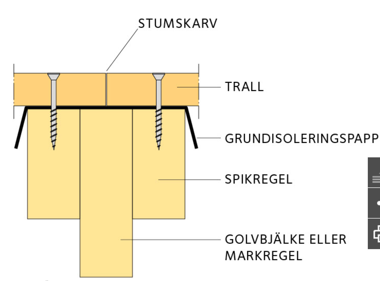

Såg på Svenskt Träs hemsida att de rekommenderar att man vid skarvar stärker upp med 2 st spikreglar på var sida om mittenregeln. Så att trallen alltså bara vilar på mittenregeln men fästs i spikreglarna. Hur många av er har gjort på detta sätt? Förstår att det minskar risken för sprickor men är man lite skön med sin precision borde det duga utan detta, eller tänker jag fel?

Jag skruvade mitt trädäck utan extra spikreglar. Jag skråade in skruvarna för att få så mycket material som möjligt mellan skruvhålet och änden. Det betyder ju också att alla mina skruvskallar är lite sneda, så om man inte vill att de ska sticka upp får man då dra in dem lite i träet. Jag har 28mm vanligt tryckimpregnerat virke.
Det här var förra sommaren för mig, så jag har nog inte sett slutresultatet riktigt än, men än så länge så är det väldigt lite sprickor i ändarna.
Jag hade heller ingen grundisoleringspapp mellan trall och regel, som det är i skissen. Det vore iofs lite intressant att höra om det är någon som gjort det (och varför).
Om jag väldigt gärna hade velat ha skruvskallar i höjd med ytan på trallen (istället för de små hål som det blir med det sätt jag gjort på), så hade jag nog använt spikreglar.

Använde du sådana ”invisible”-skruvar eftersom du skråade eller helt vanliga?Tswl skrev:

Man borde egentligen följa Svenskt Träs rekommendation. Annars måste man skråskruva lite lätt och dra ner skallarna extra mycket. Men det är farligt mycket extraarbete. Ett alternativ kan vara att förborra. Då vågar man sätta skruven närmare skarven.
Jag gjorde enligt bilden. Tog inte jättemycket extra tid att kapa till ett gäng klossar och skruva på plats vid skarvar.Flysnapper skrev:
