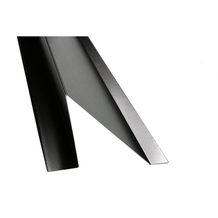

Jag köpte snörasskydd av denna variant:
http://www.fresks.se/sortiment/tak/taksakerhet/315712

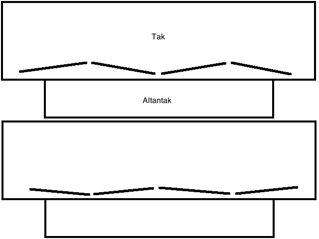

Tänkt montera dem ovanför en altan som är lite känslig för snöras.
Men är lite osäker på hur jag ska montera dem.
Är rädd att det kommer samlas vatten i övre kanten om jag sätter dem för rakt och t.ex. lite omlott.
Köpte 4st om jag ska sätta dem med lite med fall? och inte så tight ihop?
Typ som jag ritat så fint? :) 2 olika alternativ.
Eller ska jag bara lämna tillbaka och köpa nåt annat? :D

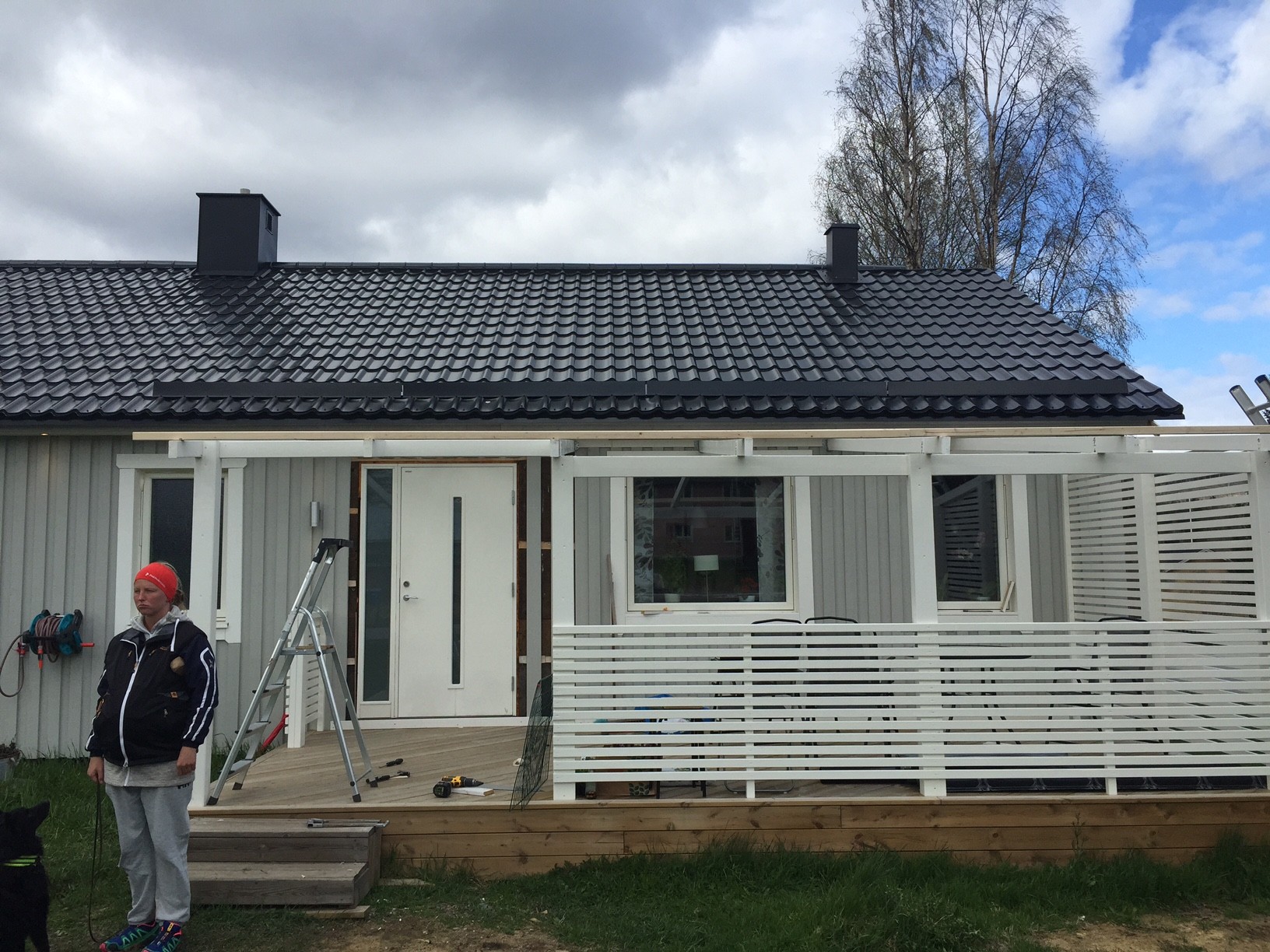

Såhär blev det efter lite fundering.
Som det nedre alternativet på min ritning.
Några centimeters skillnad (3-4cm) i övre och undre kant, borde göra några millimeters skillnad i fallet.
Även några centimeter mellan varje snörasskydd så att vattnet kan rinna mellan.
