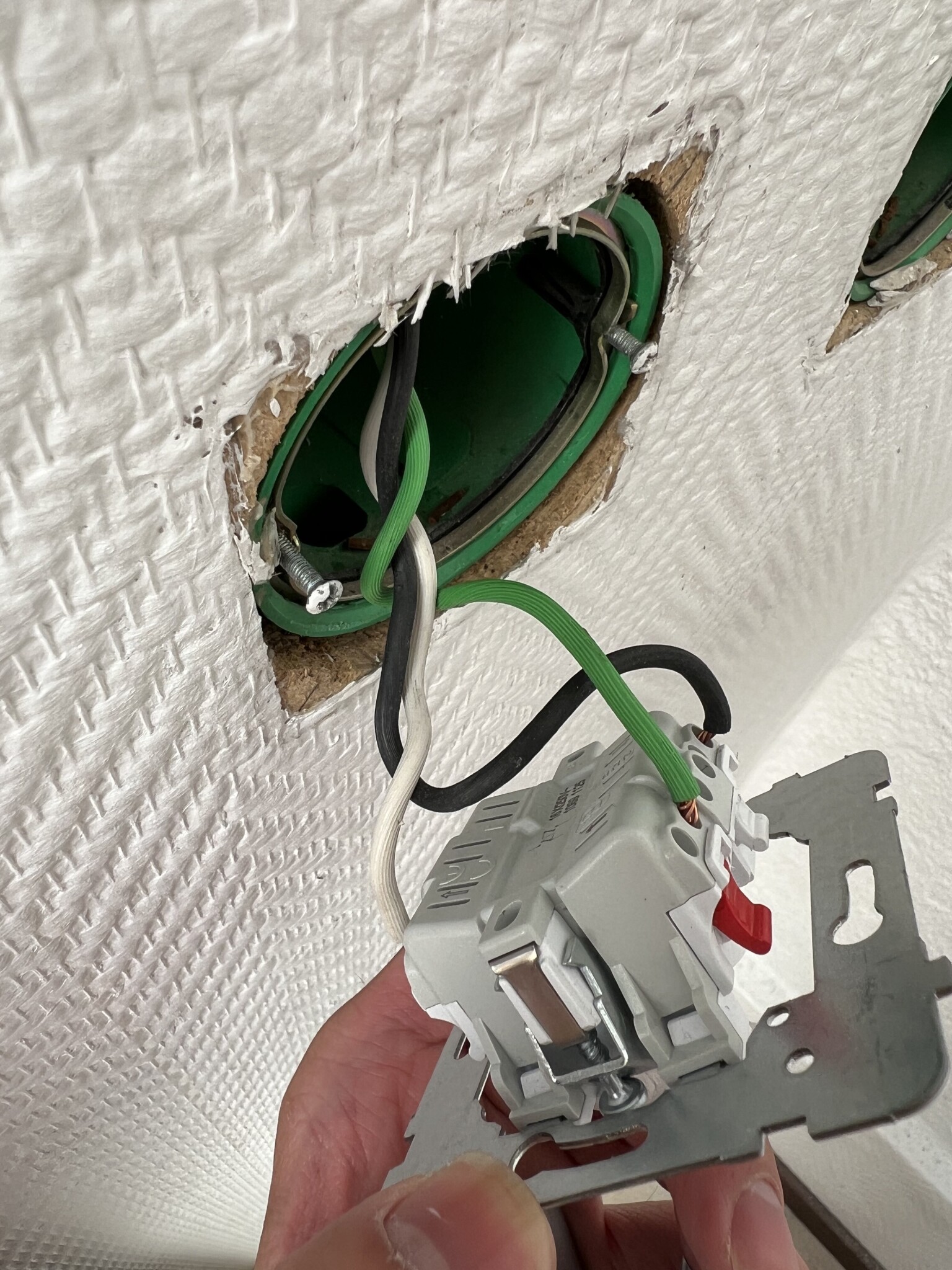

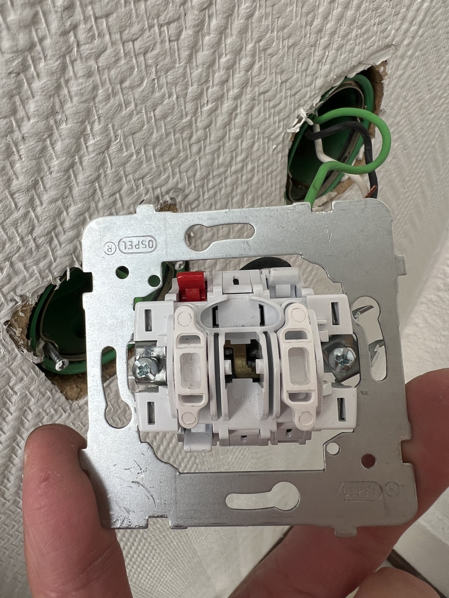

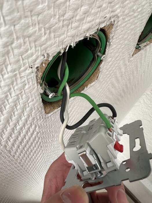

Vill någon bekräfta att jag installerat korrekt med alla 3 kablar, det är exakt samma position som det gamla som jag bytt ut.
När jag startar elcentralen så funkar allt felfritt men vill dubbelkolla så inga överraskningar dyker upp.
Tack på förhand!

Det går inte säkert att svara på då vi inte vet hur den gamla var kopplad och/eller inte heller vet funktionen för de olika ledarna. Färgerna kan ge viss ledning men det behövs mer än det.
Med det sagt så om du utfört funktionskontroll så får du anta att det är rätt kopplat, du ska dock inte ha skalat så långt att det är synlig koppar i anslutningsplintarna.
Fungerar det som förut är det inga problem så långt. Verkar vara en trappkoppling av spartyp duhar där dvs det går att tända-släcka från flera platser.
Som mexitegel skrev bör du klippa och skala lagom på nytt det verkar vara gammalt trassel och tvinnat du fått in där nu. Det är enkelt gjort så inget att tveka på.
Kablar brukar också sitta och ge bättre kontakt om de inte är tvinnade när man sticker in dem i brytaren/uttaget eller vad det nu är man monterar.
Tacksam för alla svar, ja det är trappkoppling.. Vet dock endast var ena av knapparna leder till men de andra har jag ingen aning då vi precis köpt huset.
