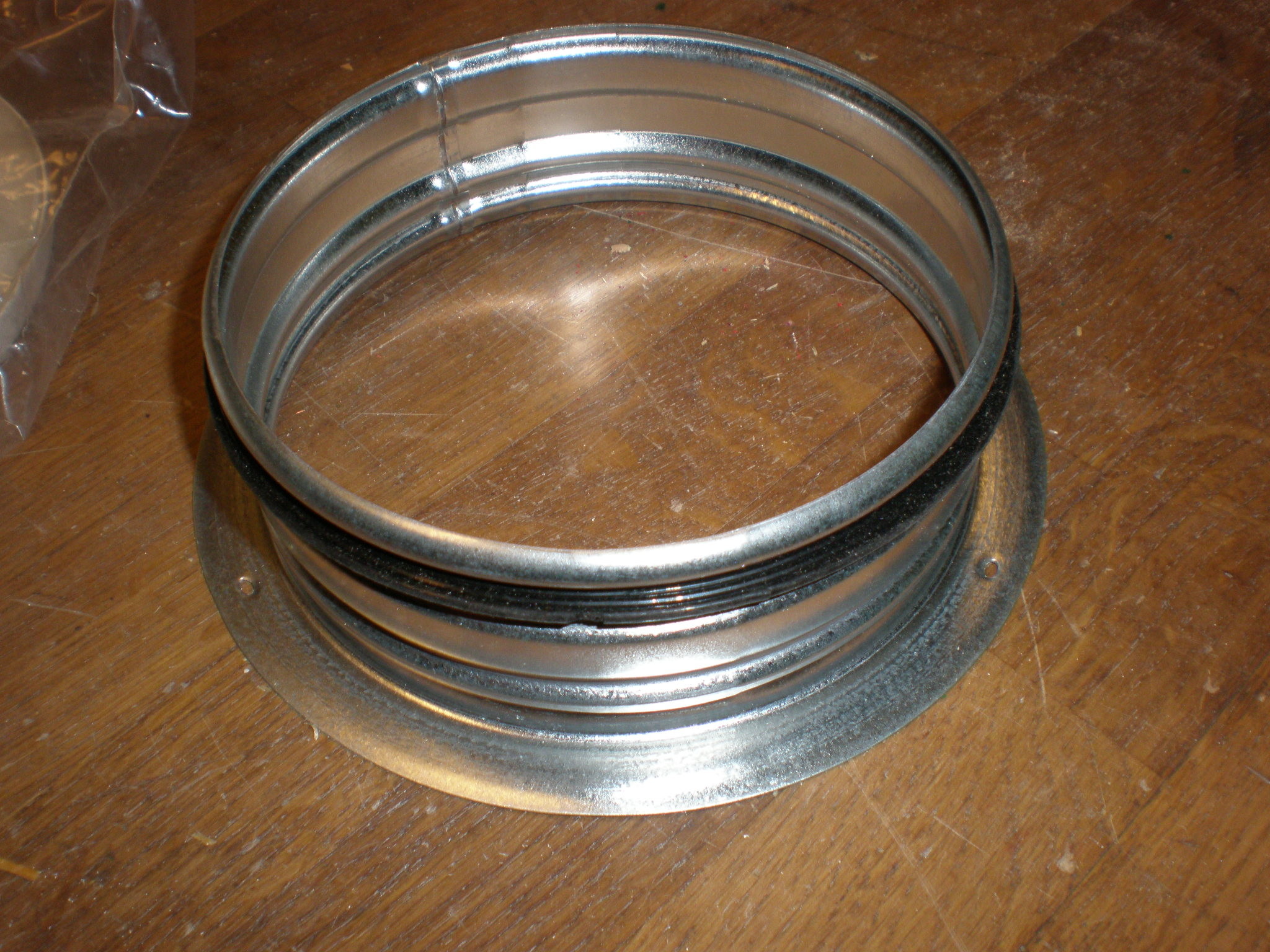

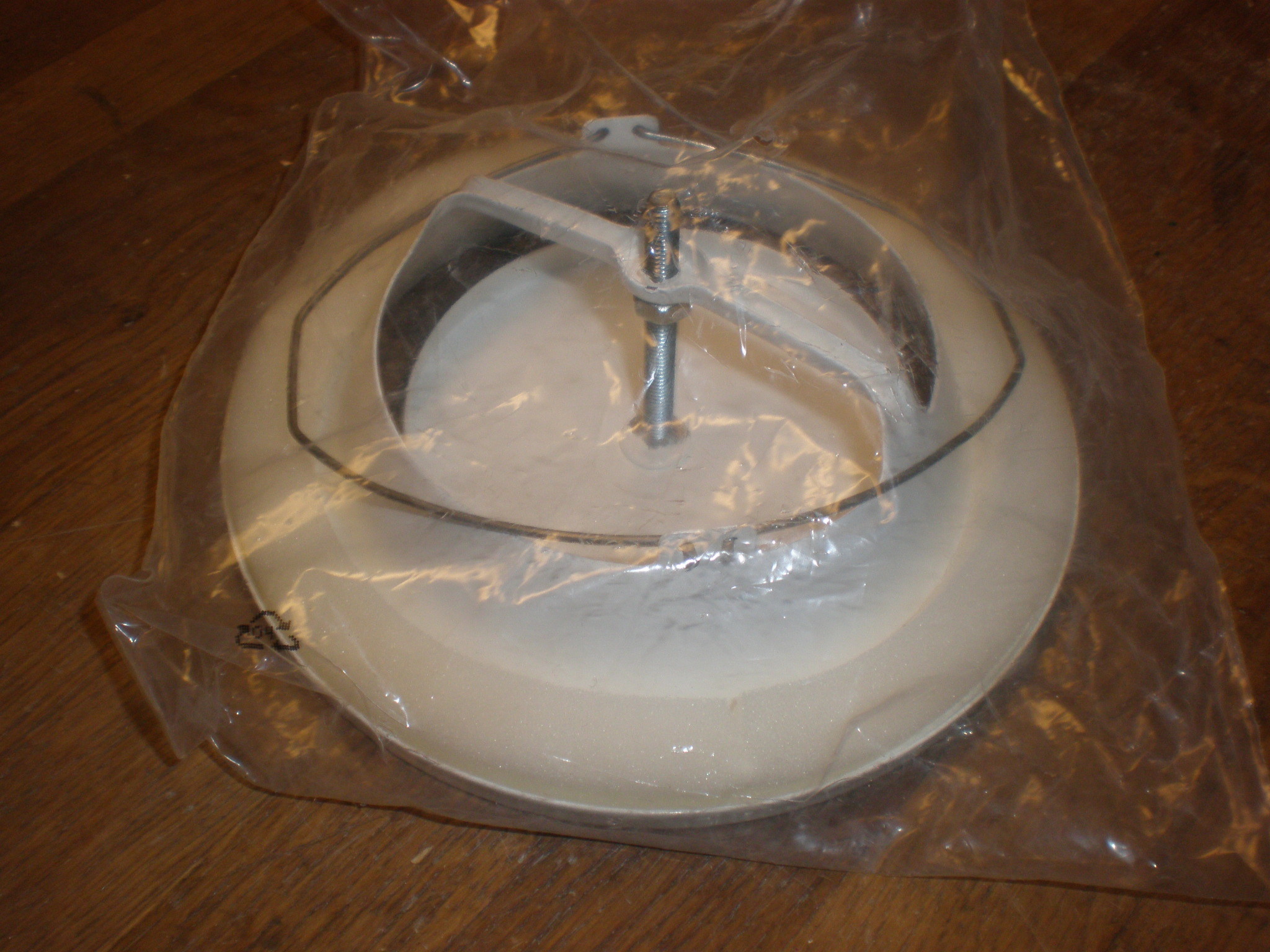

En nybörjarfråga men man måste ju börja någonstans.
Jag vill montera frånluftsdon från Fresh (enligt bilden) och vad jag förstår av installationsanvisningarna skall det bara vara att trycka upp/in donet i ventilationsröret (som slutar jäms med taket) och sedan skruva fast donet i taket. Så långt är jag med. Men, bör det inte vara någon form av tätning mellan don och rör? I alla andra ventilationsdelar finns det ju gummipackningar som sluter tätt. Borde det inte vara det här med?
Vad missar jag?
Vad missar jag?

Såvitt jag minns så skall det vara en gummitätning runt röret.
Längst ned mot skumgummipackningen så har du en metallfläns med 3 hål i (2 synliga) Visst är denna avtagbar? Den skall väl skruvas i taket, sedan trycker du dit den vita delen(donet)
Såg att mitt svar inte var så relevant.. jag är osäker på om det behöver vara en tätning där, den är inte lika relevant som tätningar mellan rördelar i övrigt.
Byggveteran
· Åland
· 2 075 inlägg
Just så som Manberg skriver skall det vara. Men, det skall vara tätning mellan rördelarna.
Du ser ut att sakna en gummipackning på "stossen" och mellan själva donet och stossen så tätar skumgummit.
Kontrollera också att du har båda fjädrarna som håller upp donet mot taket.
Olika tillverkare kanske har olika lösningar?
Jag har inga fjädrar på min utan där gängas själva donet på stosen så det verkar helt okej. Ingen av stosarna hade någon gummipackning i sin platsförpackning (för jag kollade) och inte verkade det gå att köpa löst heller. Nu var jag i och för sig på Bauhaus men det var ändå ett rekorderligt utbud. Jag får helt enkelt köpa en nätt liten tätningslist av lämplig sort och gör en egen tätning.

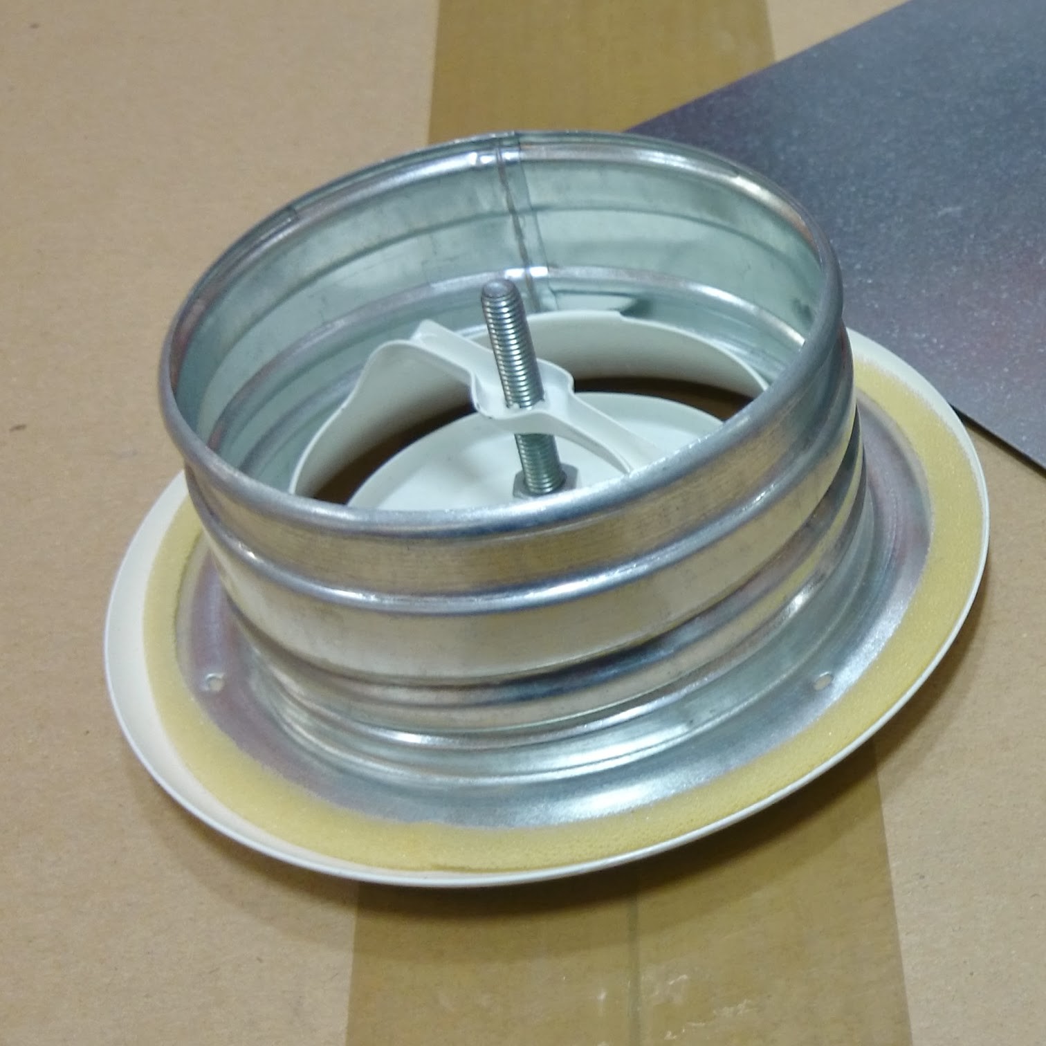

Fick svar från en på Fresh:
" Det skall inte vara en gummitätning mellan fästramen och spiroröret eftersom det helt enkelt inte behövs.
Det sitter en skumtätning på baksidan av donet som tätar mot fästramen/taket, och om du tittar på donet så ser du att luften "sugs in innanför" fästramen och sedan upp i spiroröret."
Gäller även tilluftsdon. Där ser man!
