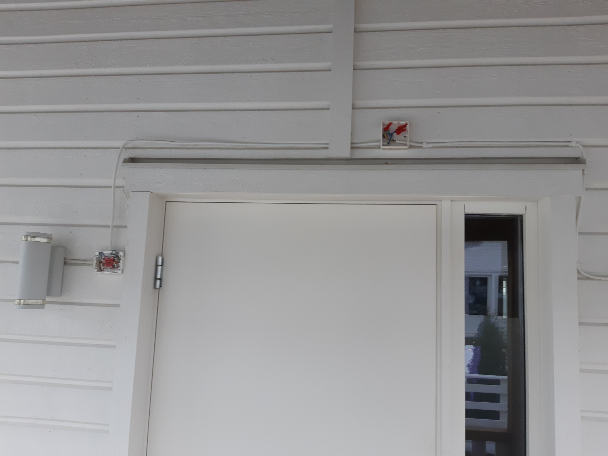

Monterade dosa och uttag utomhus. Ingen elektriker kunde hjälpa mig så jag tog saken i egna händer.
Hur ser det ut? Aldrig kopplat in ett uttag tidigare så jag var lite osäker på den biten. Jorden kan kopplas in på 4 ställen. Två på varje sida. Jag satte den överst på båda sidorna.
Ovanför dörren är dosan och bredvid lampan sitter uttaget.
Obs. Wago var slut så det fick bli hattar.

1. Jordledaren ska alltid vara den längsta kabeln. Om någon rycker i kabeln, så ska den lossna sist.
2. Sedan ska biledaren helst inte kapas.

Det gäller bara vid installation av gummikabel etc där man har en dragavlastning i änden, tex i en stickkontakt.

Jag rekommenderar starkt att du tänker estetiskt för detta se fördj"#¤%&/(/&%¤#¤%&/ ut! Gör om, gör det snyggt. Folk kommer att peka finger, göra narr av dig och ropa hempul.
Ledarna i uttaget och kopplingsdosan är överlag för korta. Det är bra om man har mer spelrum för framtida omkopplingar.
Kablarna sticker in för långt i kopplingsdosan (ja, även det som inte direkt syns är bra att göra rätt). Kabelmanteln ska sticka in några mm på sin höjd.
Tomtehattar på EK kräver yrkeserfarenhet. Jag rekommenderar att du köper Wago 773 eller 221.
Vad finns till höger? Hade kabeln gått att byta så att du slipper en skarv ovanför dörren?
Kablar ska klamras rakt och snyggt, med rät vinkel in mot dosor och uttag.
Annars är det rätt kopplat. Men lampan måste vara tänd för att uttaget ska ha ström. Är det så du vill ha det? Det kanske går att byta kabeln som sagt, då till en fyrledare.

Som jag skrev så letade jag Wago men de var slut överallt.

Till höger finns en annan lampa. Anledningen till skarven ovanför dörren är att det kommer ledas en annan kabel vidare därifrån till annan ytterbelysning.

På bilden är ingenting klamrat ännu så den biten är ordnad.
Japp

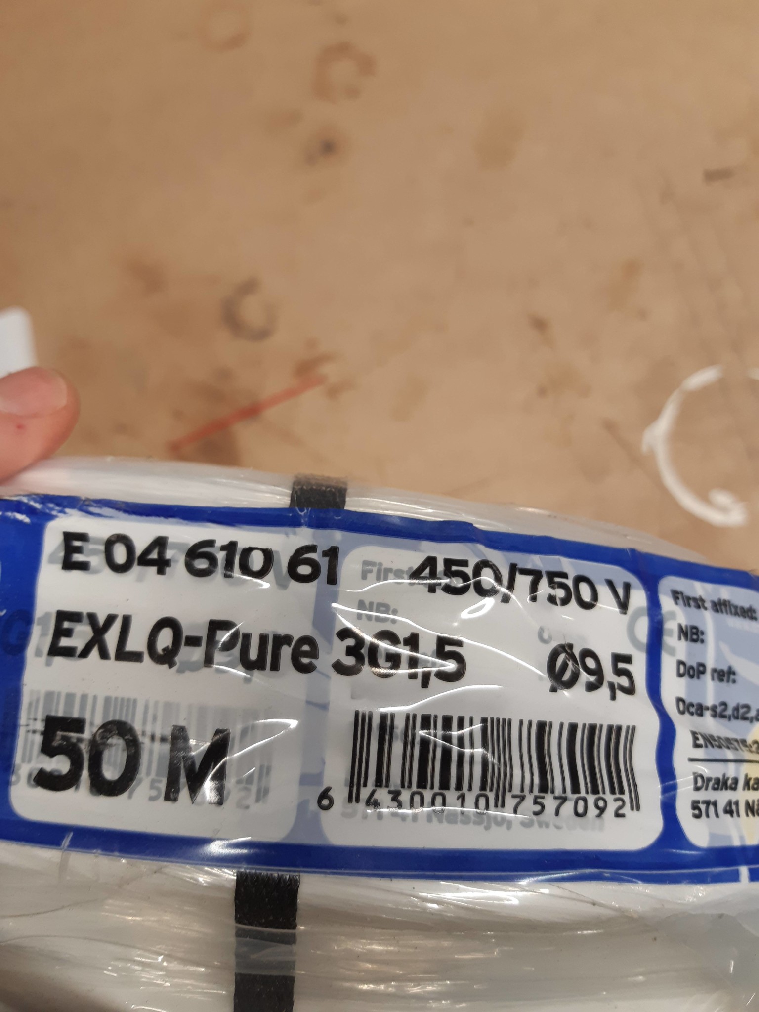

Utöver allt som redan nämnts, vad är det för typ av kabel?
På diametern ser den ok ut (typ EQLQ) men är det "Kulo" (EQRQ) så är det fel för den får ej användas utomhus.
Sedan så ska skärmen jordas i minst en ände via biledaren (eller har jag missat något på sistone?).

Kabelvalet är ok (y)
Men du måste jobba på allt det andra innan du blir godkänd, så gör om och gör rätt.
