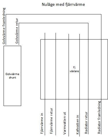

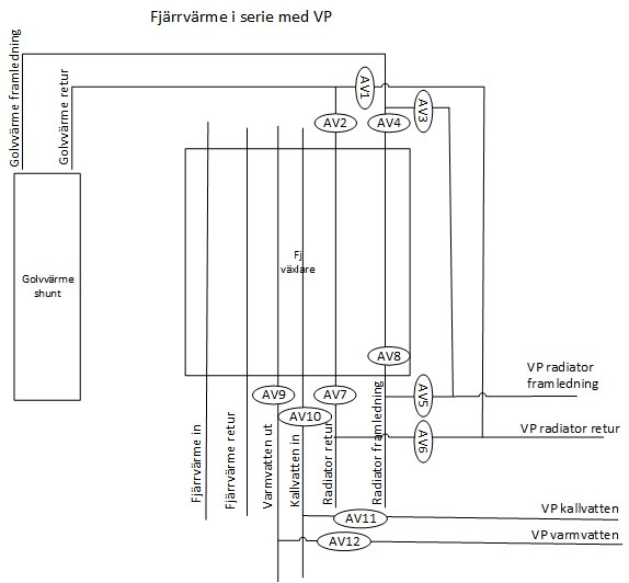

1. Finns det någon anledning till att ha kvar fjärrvärmeväxlaren? Man skulle kunna installera värmepumpen i serie med fjärrvärmeväxlaren så man kan välja om man ska köra värmepump eller fjärrvärme.
Sätter jag in värmepumpen så kan jag ändra fjärrvärmeavtalet så jag inte har någon årsavgift men betalar lite dyrare per kWh. På så sätt så har jag en backup på värmepumpen skulle strula. Däremot så blir kanske inkopplingen lite krångligare (?) samt att fjärrvärmeväxlaren gissningsvis roterar lite fjärrvärme i sig så jag får betala det lilla som passerar mätaren.
Är lite osäker på hur en sådan inkoppling i så fall ska se ut, men har gissat mig till följande. Är det rätt uppfattat? AV i bild2 symboliserar avstängningsventiler, så man kan koppla förbi fjärrvärmeanläggningen.

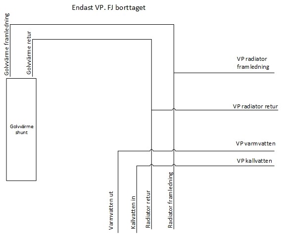

2. Tar jag bort fjärrvärmeväxlaren och endast ansluter värmepumpen, så underlättar den inkopplingen. Jag har nog ganska klart för mig hur detta i så fall ska anslutas. Är det rätt uppfattat?
3. Huset har VVC. Läste någonstans att det inte var att rekommendera att köra med VVC om man har värmepump då det sliter mer på pumpen. Jag har inte haft VVC igång (tror jag) och det har fungerat bra ändå med att få varmvatten hyfsat snabbt.
Om jag ska ha igång VVC så har jag förstått att det kräver lite extra rördragning för att få in returen i innedelen. Jag är inne på att inte ansluta VVC. Antar att det alltid går att omvärdera detta i ett senare skede?
4. Jag får inte riktigt ihop det hur VVCn i huset är kopplad. Det sitter en VVC pump och som var avstängd när vi flyttade in i huset, men vad jag kan se så är den ansluten till kallvatten och inte till varmvattnet. Kan det vara så att man har satt in en extra pump för att få upp trycket på kallvattnet vid behov? Har absolut inte upplevt att det är dåligt tryck huset. Om nu denna VVC pump är för kallvattnet vad sitter då pumpen för varmvattnet? eller det roterar via fjärrvärmeväxlaren? Här är det som ni märker en hel del frågetecken som jag inte riktigt fått svar på. Tar lite bilder ikväll.

Vad tror ni förresten om skisserna för inkopplingen?
Funkar fjärrvärmen bra på detta sätt så borde väll även en värmepump kunna kopplas in på samma sätt? Eller krävs det någon ytterligare obskyr koppling som jag inte kommit fram till ännu.
