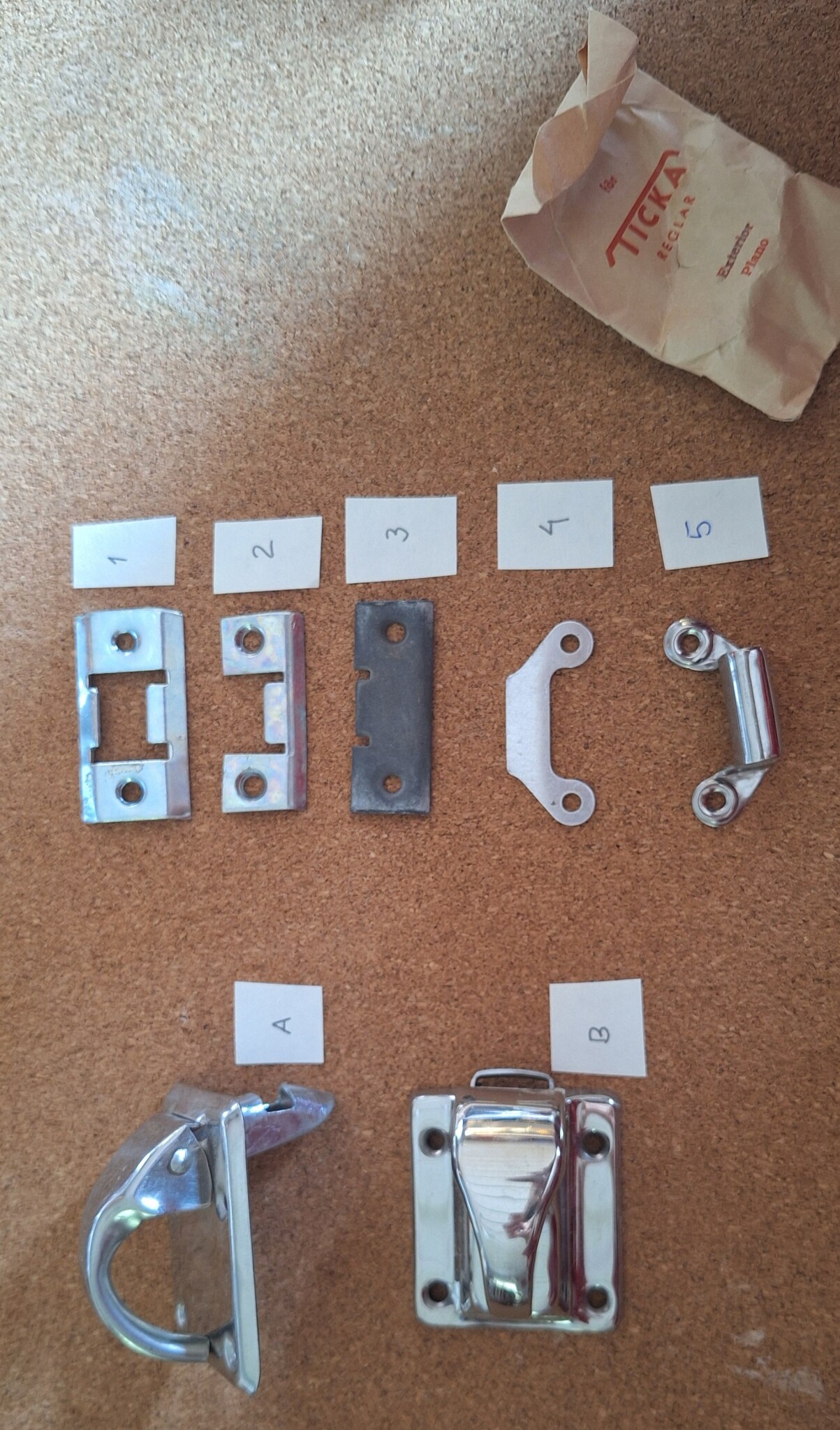

Hej! Vi har köpt en låda gamla Ticka-beslag (snabel-handtag) på Tradera som vi vill montera i vårt gamla kök från 60-talet.
Vi har kört fast i hur de ska monteras och undrar om någon har dessa hemma och skulle kunna vara snäll och fotografera?
På bilden har jag märkt ut delarna med bokstäver och siffror och vi har klurat ut att B verkar passa med 5 (heter Plano enligt den lilla påsen). Gissar att den kan användas när luckan går in i stommen, alltså inte ligger med en kant omlott mot stommen? Men övriga? Hur ska hålet borras för att den genomgående ska kunna fatta tag i någon (vilket) av beslagen?
Vore väldigt snällt om någon kan ladda upp bilder på ovanstående delar som är monterade ♥️
  • Bild av Ticka-beslag, inklusive handtag och metalldelar märkta A, B, 1-5 på en korktavla. En förpackning från Ticka Excenter Plano syns.

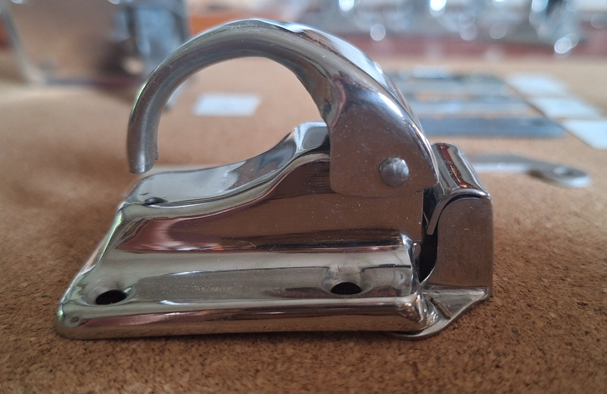

  • Kromat Ticka-beslag med snabel-handtag på träyta, delvis monterat med skruvhål synliga framtill, används troligen för köksluckor.
Om någon söker samma svar i framtiden så har vi lärt oss att hålet genom dörren är ca 16 mm och om överlappet mellan lucka och stomme är 8 mm (som hos oss) så borras hålet 15 mm från kanten.
