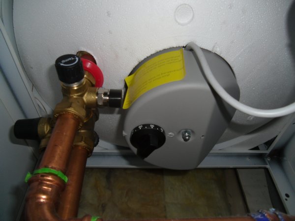

Vi har elektriska varmvattenberedare 2 st.
De har klart termostat för styrning av uppvärmningen, men någon temperaturindikering finns inte. Man vet alltså inte vad temperaturen verkligen är på varmvattnet inne i beredaren. Vi skulle vilja veta den temperarturen. Visserligen går det att ställa in en temperatur på termostaten på den ena varmvattenberedaren, men om den stämmer är oklart. Vi vill helt enkelt mäta temperaruren med annat oberoende temperurinstrument, som ständigt indikerar temperaturen. Det är inte frågan om att mäta temperaturen vid ett enda tillfälle, utan ständigt. Man är litet orolig för legionella. Det bästa är att kunna se temperaturen.
Frågan är var man kan stoppa/fästa temperatursensorn någonstans på/i varmvattenberedaren.
Vi har skaffat ett temperaturinstrument, nämligen Voltokraft SLT-10 för mätning av temperatur mellan minus 50 till plus 80 grader Celcius. Den har en solcell, så några batterier behövs ej, bra.
Se bild.
Den är för panelmontering och har 1 meter sladd till sensorn.

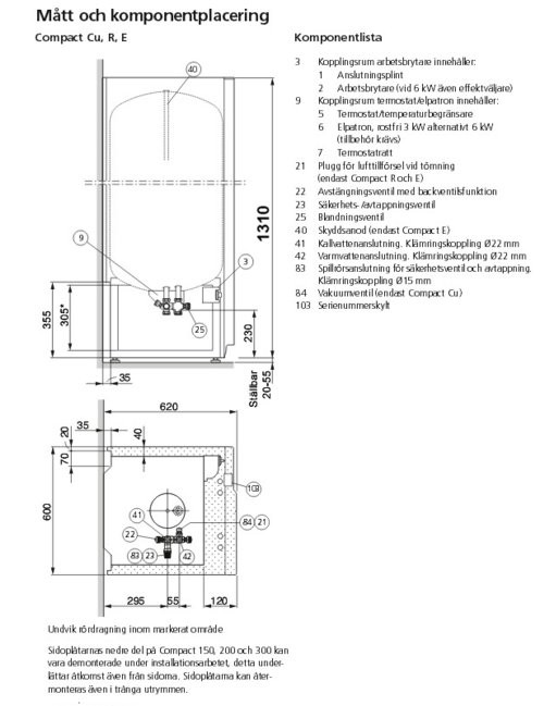

Den ena varmvattenberedaren är en:
NIBE Compact Modell 300 rostfri.
Elpatronen drivs med 2 faser 400 Volt.
Termostaten kan ställas på max 80 grader.
Vi har en montageanvisning över denna, men man ser inga direkta detaljer tycker vi.
Man ser att termostathuset sitter fäst på den undre gaveln på varmvattenberedarkärlet.
Termostathuset ser man också i verkligheten, om tittar.
Den andra elektriska varmvattenberedaren är på 80 liter.
Det går inte att ställa in någon temperatur alls på termostaten(billig modell).
Drivs med 1 fas 230 Volt.
Frågan är var man kan fästa temperatursensorn?
Man skulle kunna klämma den på varmvattenröret ut från varmvattenberedaren, innan blandningsventilen, men då måste man spola litet varmvatten innan den börjar visa korrekt temperatur.
Här är måttskiss Nibe 300,

Här är en bild undertill vid varmvattenberedarkälet. Man ser att det verkar vara värmeisolering av frigolit.
Man ser varmvattenröret ut från varmvattenberedarkärlet, sitter en röd krage på det. Det röret måste nog börja vid toppen av beredarkärlet. Men det visas inte på den usla skissen, tyvärr.
Man kanske kan sticka upp temperatursensorn där mellan kopparröret och frigoliten?
och linda ett par varv med koppartråd runt?
Men då måste man tappa litet vatten innan det det kopparröret antar ungefär samma temperatur som inne i kärlet.
Det kanske syns dåligt på fotot, men termostaten är ställd på ca 75 grader C.
Blandningsventilen blandar ner det till skållfri temperartur, lägre än 60 grader.
Kärlet är av rostfritt och har följdaktligen ingen offeranod.
Det finns nog ingen plugg för offeranod heller.
Beredaren är väl ca 10 år gammal.
Kanske är isoleringen även vid toppen en frigolitskål. Då kanske man kan lyfta på den och stoppa emellan temperatursensorn. Men jag misstänker att temperatursensorsladden är av PVC, och tål nog inte långvarigt 75 grader, smälter nog.
