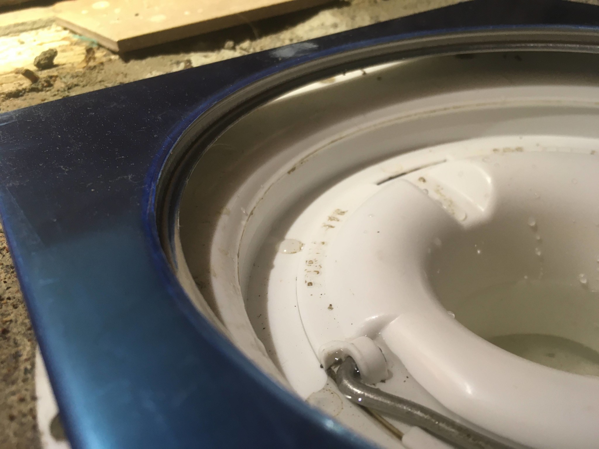

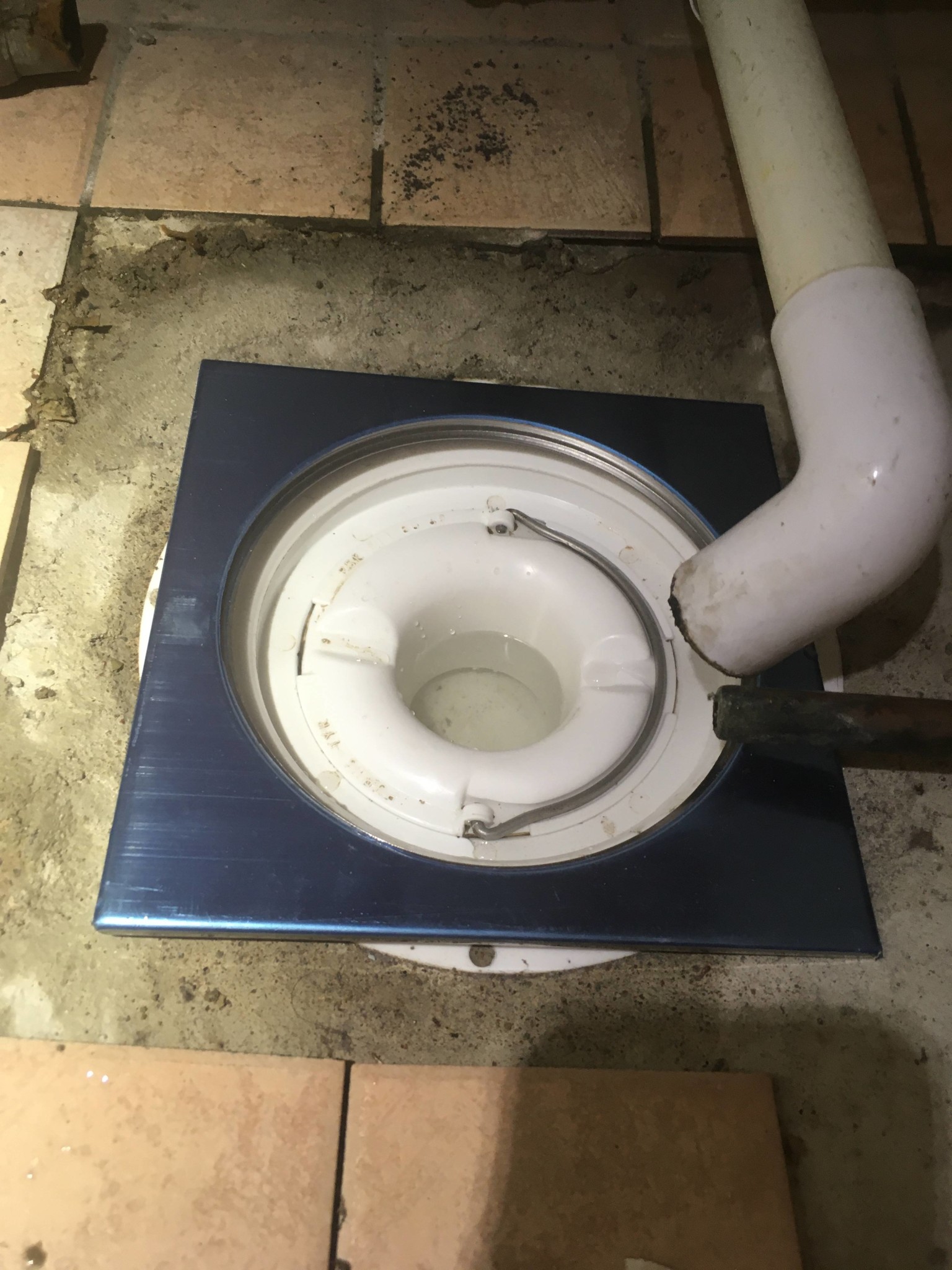

När vi dränerade passade vi på att byta avloppet ut ur huset, och åkte då även på byte av en golvbrunn. Det var inte alls planerat och gjordes med minsta möjliga ingrepp i befintligt golv för att undvika en helrenovering av tvättstugan..
Nu tänkte jag sätta klinker runt och montera en täckram, men hur mycket över brunnen kan täckramen vara? Och vad gör man med den springa som blir mellan täckram och golvbrunn? Är det ok att knäcka ett hörn på täckramen för att få ner den lite? Det är under ett skåp så det kommer inte synas, och det är en tvättstuga i källare så det finns inget tätskikt.
Slänger med ett par bilder som referens.

Klinkerramen ska ju vara i höjd med klinker så när du kompletterar klinker så lägger du dit klinkerramen samtidigt med fix, fyll undersidan av klinkerramen med fix och smacka dit den. Eventuell springa är inget problem eller något du behöver tänka på.
P
Se bara till att du inte sidoskjuter slukristen mer än att du kan få upp vattenlåset :D
Knäckte ett hörn lite så den kom ner och petade in fix i springan :)
