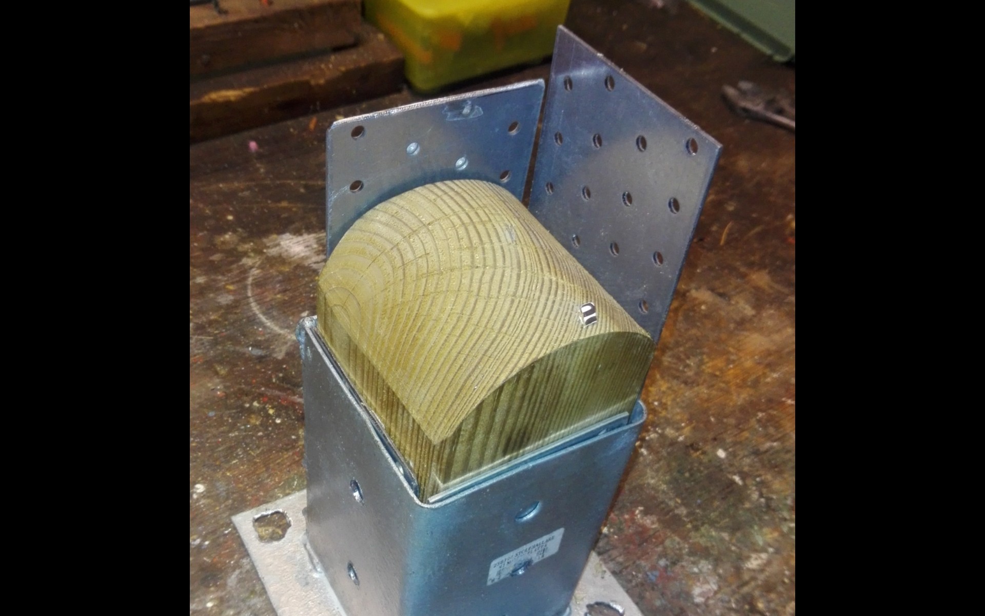

Hej jag är inte helt haj på trä och svullnad osv, är det lugnt att slå ner brickor för att hålla träet på plats eller lär det behöva lite extra där emellan? Funkar utan brickorna då väggarna böjer in men ser fan ut, utomhus.
  • Träbit fastklämd med metallbrickor på en metallstolpe på en verkstadsbänk.
Inte riktigt säker på vad det där ska bli, men man brukar annars skruva fast träet genom hålen i stolpskon.

Ja, och det jag ska göra, dock är pelaren några mm mindre än hållaren, beslagen ska ner i beslaget att dem inte syns...
Det är inte stolpen på bilden, det är en spill bit av pelarn
Stolparna brukar vara några mm mindre än stolpskorna just för att ge spelrum för träets rörelser och allmän tolerans. Så skruva du från ett par håll bara och nöj dig med det.
Äh den har noll spelrum nu, går den sönder så gör den
Den behöver inget spelrum så länge du köpt rätt dimension på stolpen till rätt stolpsko.
