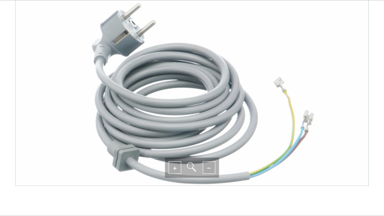

Man kan också köpa ett löst sladdställ, troligen är det inte svårare än att skruva loss en liten lucka på tvättmaskinens baksida och byta sladd.
Detta sladdställ är 1,5kvmm, det funkar garanterat.
http://www.eldirekt.se/elmaterial/kabel/anslutningar/sladdstall-mj-25m-rkk-3g15
På bilden ser det ut som att man måste skala själv. Dessutom är det snyggt att crimpa på ändhylsor eller kabelskor beroende på hur anslutningen i maskinen ser ut. Se till att dragavlastningen blir korrekt utförd.
Kjelle säljer också färdiga sladdställ som dessutom har ändhylsor påpressade. Tyvärr är det bara 0,75kvmm. För en last som en tvättmaskin är det nog i underkant, även om det är en frihängande anslutningskabel. Jag avstår från att länka till den.

Nu avsågs nog änden i tvättmaskinen. I stickproppen får man förutsätta att det finns en dragavlastning. Men, jo, man måste absolut ha dragavlastningar...Andreas117 skrev:

En vinklad stickpropp av den typen jag tror att du tänker på, http://www.clasohlson.com/se/Sladd-med-jordad-stickpropp/Pr321113000 finns bara på just färdiga sladdställ eftersom den är fastgjuten på kabeln.
Är du helt säker på att sladden inte går att byta? Det brukar inte vara något problem. Vilken maskin är det?

Vad är det för märke och modellbeteckning på din maskin? Du kan säkert få hjälp att hitta en originalsladd. Sedan måste man, som sagt, öppna maskinen för att byta sladden.
Nu tänkte jag ju i änden som går in i tvättmaskinen ... Om man t.ex köper det sladdställ som tommib länkar till ovan får man ingen dragavlastning. Dragavlastning vill man ha.Andreas117 skrev:
Vad är det för fabrikat på tvättmaskinen?

Det du visar är inte (nödvändigtvis) dragavlastningen utan en genomföring. De tvättmaskiner jag har bytt sladdställ på har haft en helt normal överfallsbygel som dragavlastning där man sätter fast sitt sladdställ. Naturligtvis kan det finnas andra varianter.torbeno skrev:
Hur som, vilken modell är det? Det allra troligaste är att det på något sätt går att byta sladdstället. Annars är det lös stickpropp eller anslutningsdosa som gäller.
