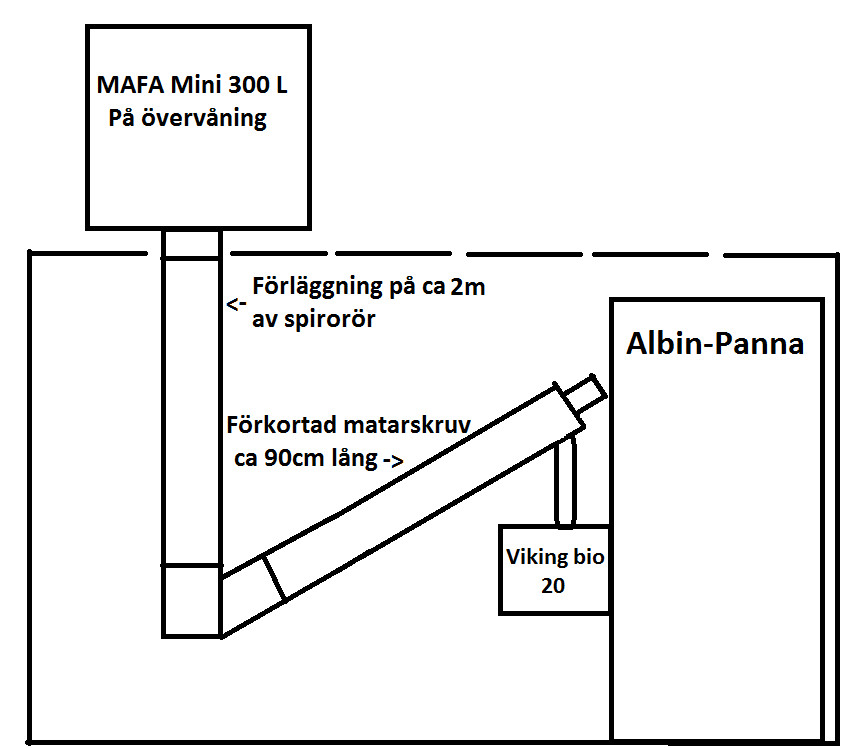

Jag har dåligt med plats i Pannrummet för mitt pelletsförråd (Mafa mini 300L)..
tänkte därför:
Bifogar en bild:
tänkte därför:
- Montera Magasinet/förrådet på övervåningen
- Förlänga utkastet/bottenröret med 2 meter spirorör (Finns kanske bättre rör?)
- Korta av nuvarande matarskruv (1.5m) till ca 90cm pga dåligt med plats inne i pannrummet
- samt montera stöd/hållare för spiroröret m.m
Bifogar en bild:

Varför inte lägga matarskruven på övervåningen också, vågrätt.
Vet inte hur det förrådet ser ut i botten men det finns stor risk att pelletsen valvar sig i förrådet och inte vill ner i spiroröret.
Protte
Protte
Skulle det inte bli en jäkla fart på pelletsen från skruven ner till brännaren?prototypen skrev:

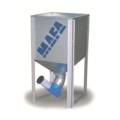

och såhär ser förrådet ut:
Tänkte alltså montera spiroröret mellan förrådet och rörböjen, rakt ner i samma dimension som original
borde inte bli ett problem då Mafa säljer samma förråd fast i storlek 730L? (min 300L)P PatrikJo skrev:
samt att min matarskruv blir kortare (90cm) som annars säljes i modellerna 1.5m och 2.5m

Hur styrs skruven? På min Biomatic så går den ett antal sekunder när det behövs pellets. Tiden är ställbar.
Min silo är 4,5 meter hög och rymmer 6 ton och min skruv orkar.
