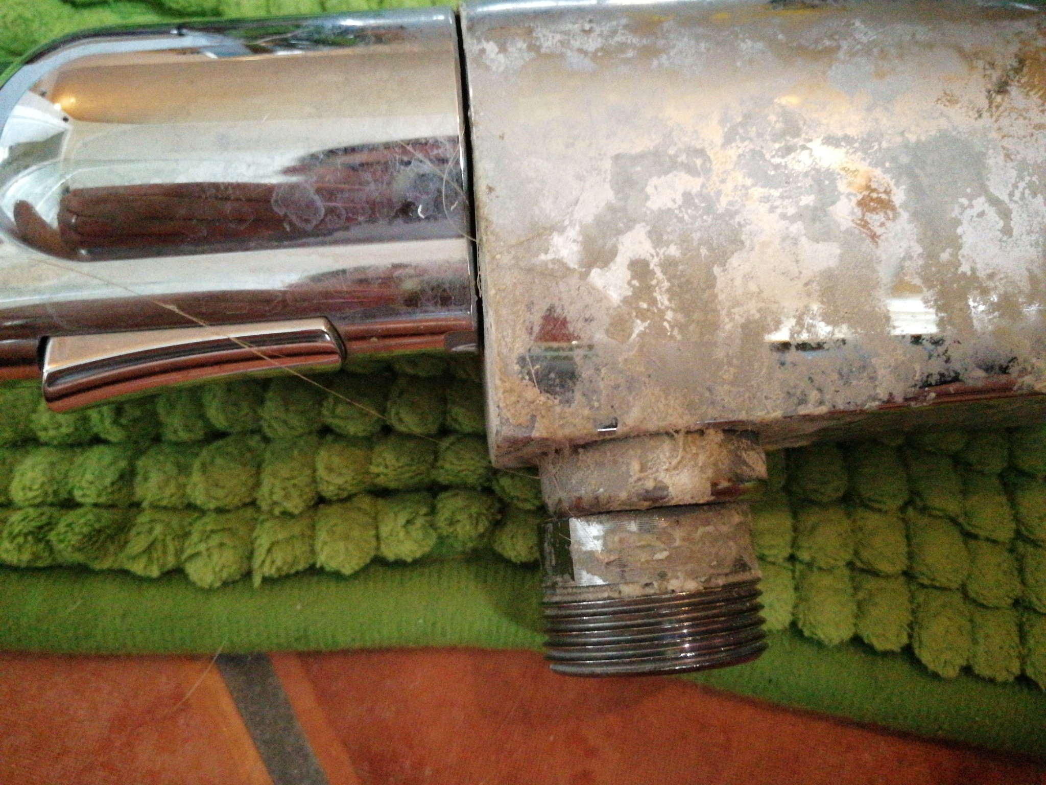

Jag behöver er hjälp för jag får ingen hjälp I byggvaruhusen med vad jag egentligen behöver för blandare. Har en kabin som har en pex koppling (tror jag?) med en fast lekande mutter. Problemet är att alla blandare också har en lekande mutter. Finns det någon blandare som enbart har gänga eller måste jag ha en mellankoppling? Isåfall vad? Bifogar lite bilder så ni förstår bättre Två pex-röranslutningar med fasta muttrar på en duschvägg.

Hej är 150cc i kabinen och på den nya blandaren. Så det är inte avståndet som är problemet utan att det är två muttrar mot varandra istället för "hona - hane". Alla blandare oavsett cc mått såg ut som den jag köpte. Dem hade ingen blandare som min gamla. Så frågan är hur jag gör.

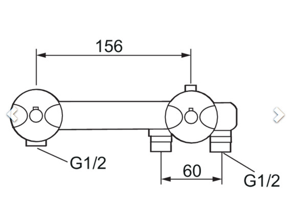

Aledningen till att det kan vara lite lurigt på just duschkabiner är att FMM:s fasta variant för duschkabinsblandare är 156cc! Och det kan mycket väl vara en sådan som har suttit där innan man monterade övergångarna till en vanlig duschblandare med M26 gänga!
RSK: 8342095
http://www.fmmattsson.se/vara-produ...9000/9000-for-duschkabin/9000-for-duschkabin/
Teknisk ritning av duschblandarfästen med måttangivelser 156cc och G1/2 gängstorlek.

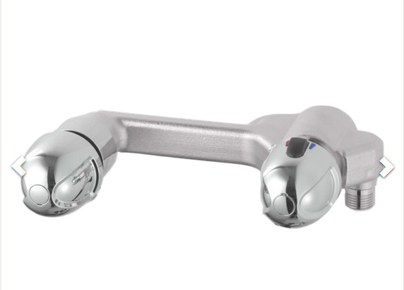

Duschblandarfäste med excenterkopplingar och M26 gänga, anpassat för olika CC-mått.

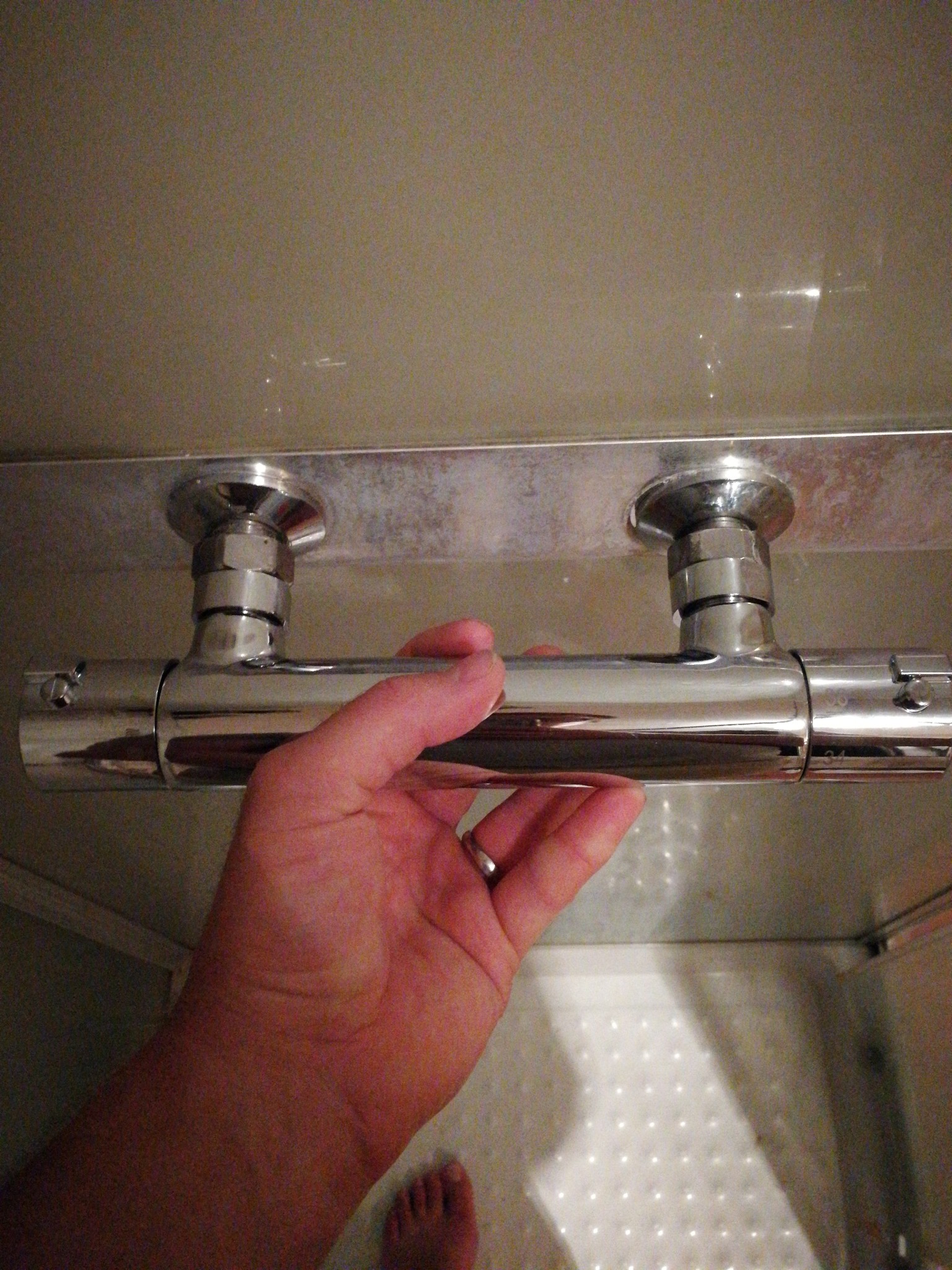

Cc måttet är 150 (vilket syns tydligt med den nya blandaren). Anledningen att jag frågar här är för att bauhaus inte har lyckats ge mig rätt grejer, så är lite skeptisk att dem kommer ge mig rätt grejer imorrn. 150 till 160 excenterkoppling kommer inte funka. Eller ska jag köpa en 160 blandare och sedan köpa till excenterkopplingen? Det finns inte 150 - 150 excenterkoppling?

Absolut kommer excentrar 150/160cc att fungera. Du ställer båda bara rakt upp istället som dom är tilltänkta (i sidled).
(y)
Raka övergångar G20/M26 tror jag att jag aldrig sett.
Trio är en stor tillverkare av övergångar.
[länk]
Ah smart, då blir det ett par sådana imorrn! Tack!
