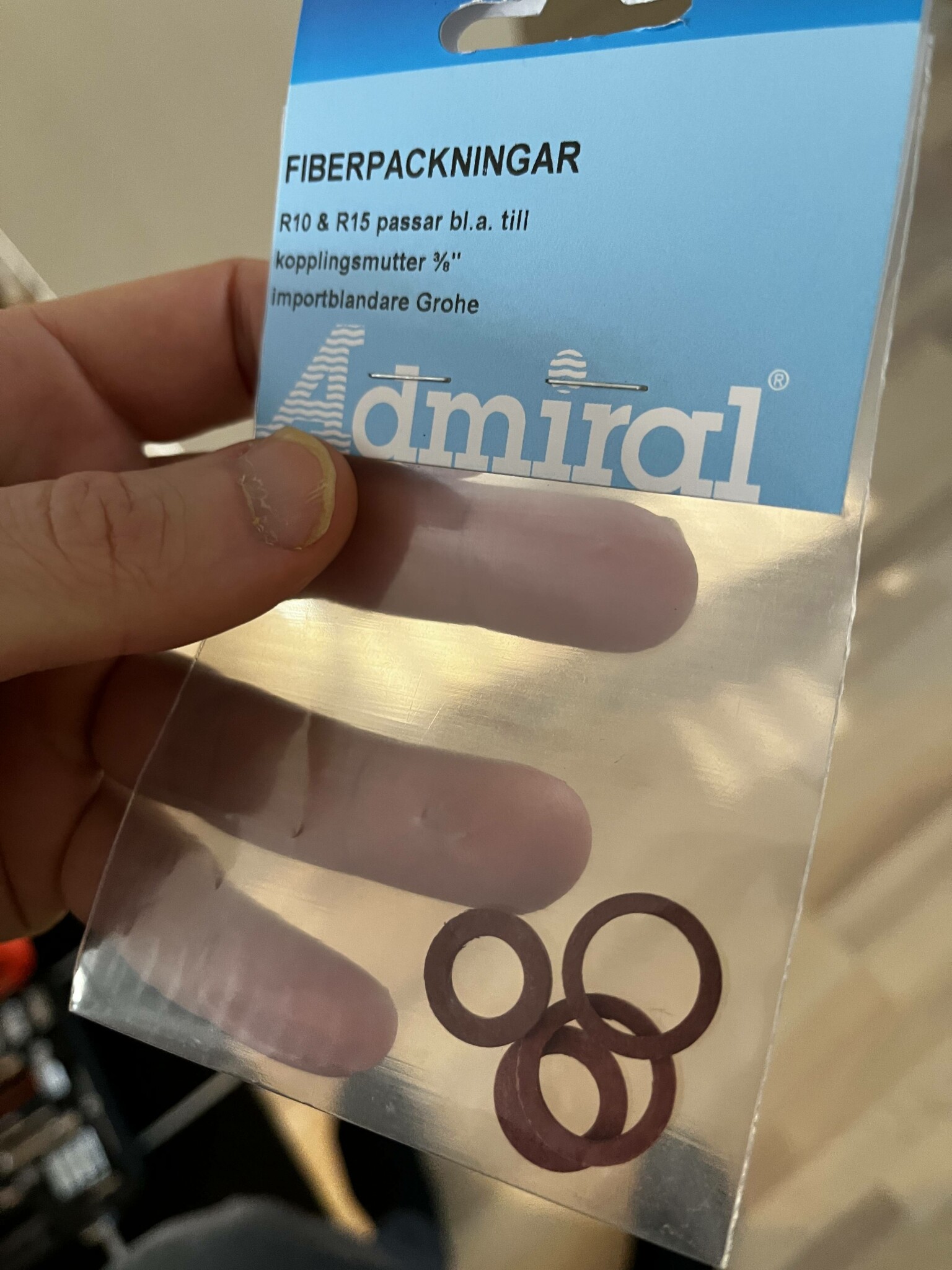

Och den befintliga packningen på halvkopplingen på röret?
Finns den någonstans?
Hmm, det kan ha varit några rester på halvkopplingen som en gång i tiden varit en packning.. :thinking: Går det att fixa nya såna packningar på ett enkelt sätt? :rolleyes:
kulle
ja du kan sätta dit nya packningar, gör rent där dom gamla suttit
Hell
kulle
En fiberpackning i rätt dimension, inget speciellt märke behövs

Har nyss kommit hem efter en lång dag med en skolklass.. :) Försöker ladda om inför ett besök på Bauhaus. Återkommer med detaljer om hur det gick. (y)
Nilstyko
Krilleman
Sikta på fiberpackningarna! (y)

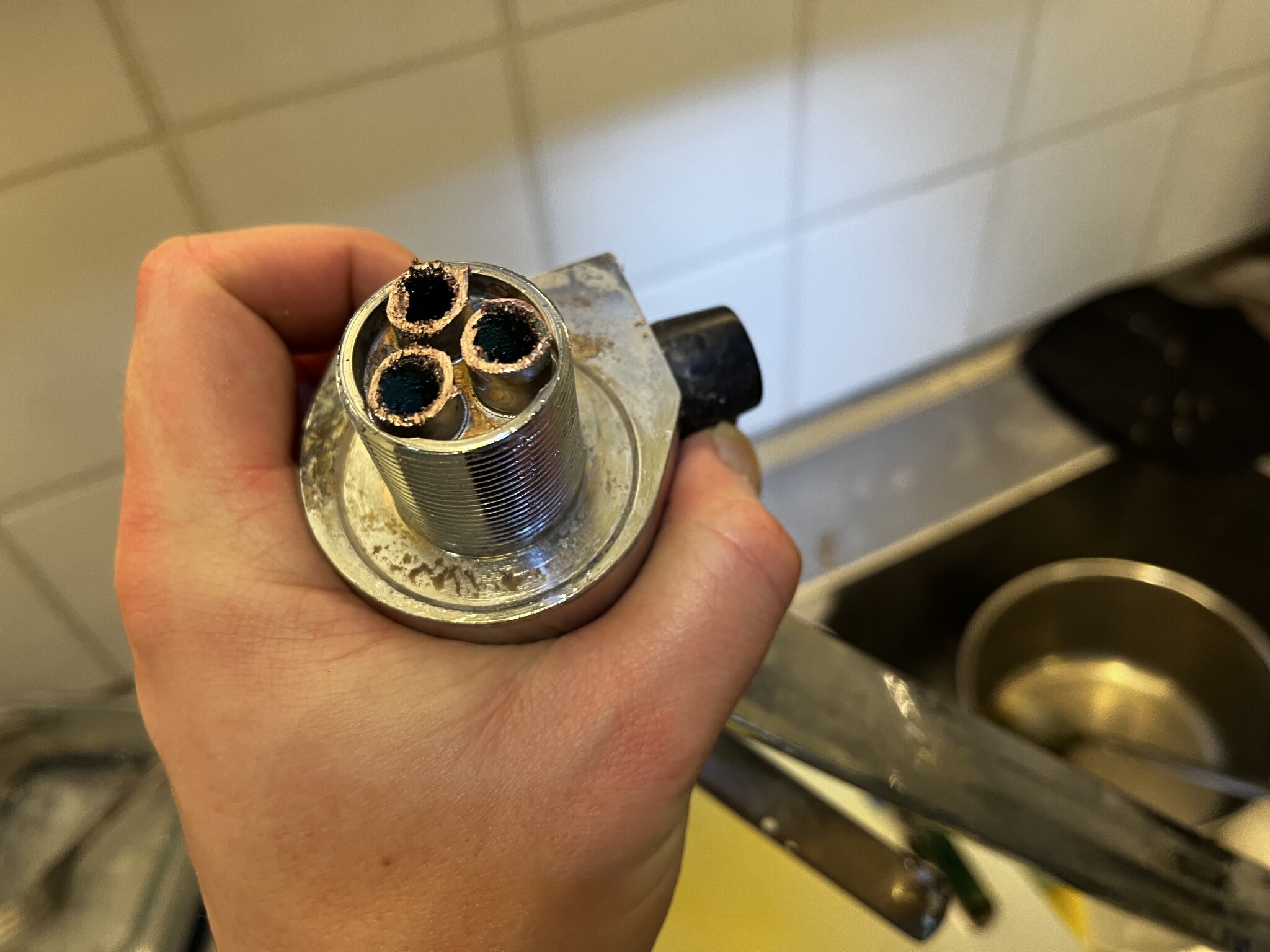

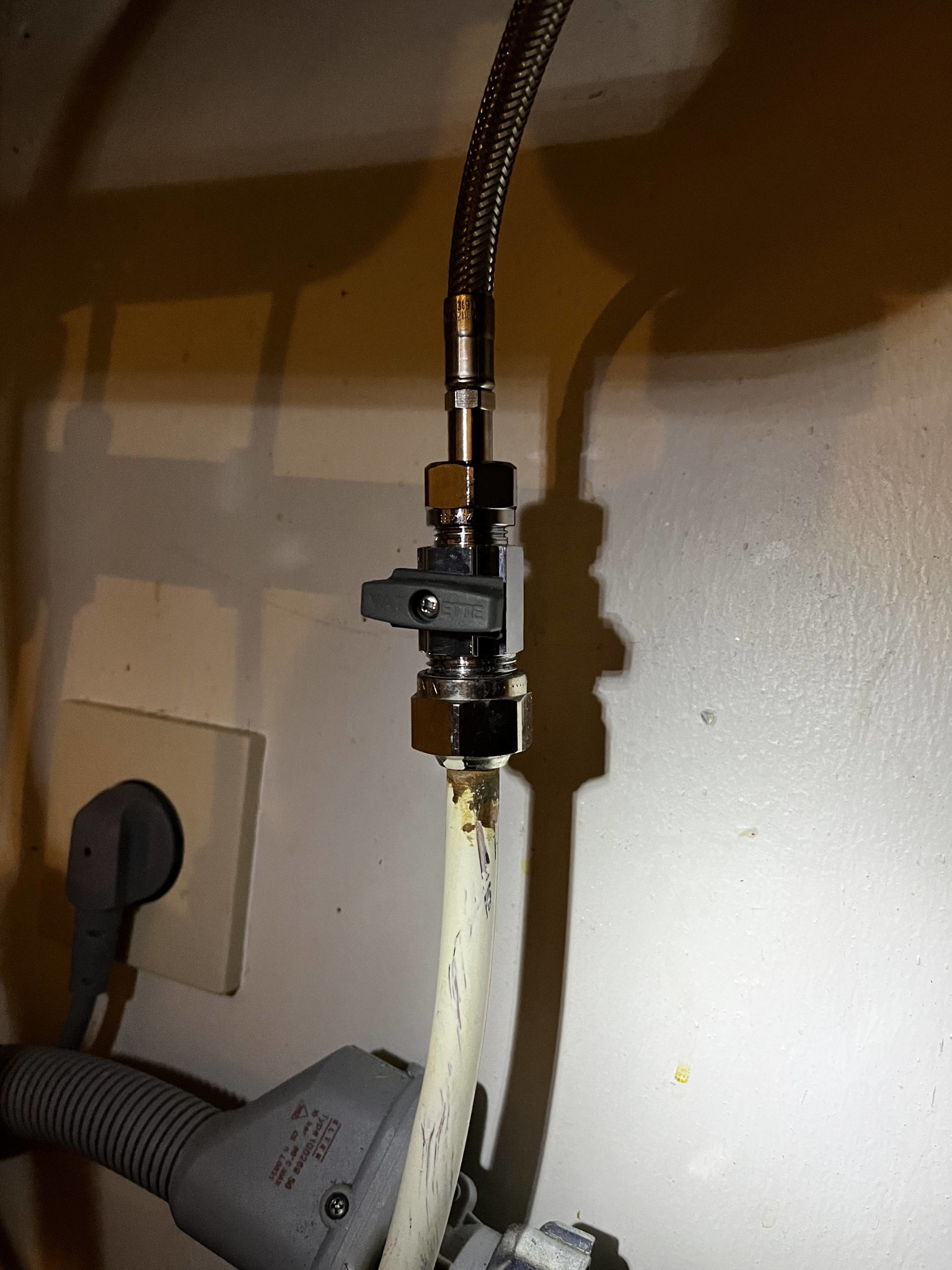

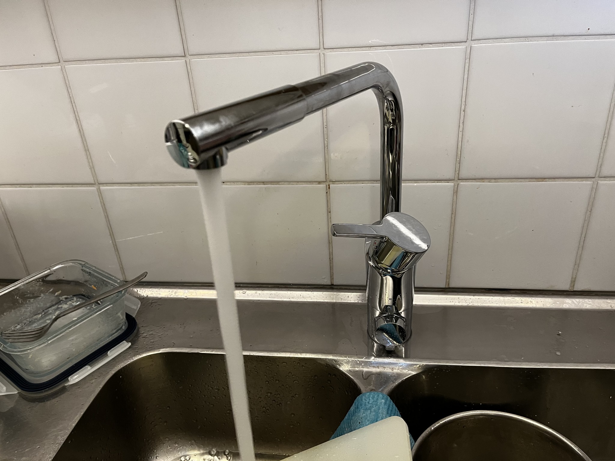

Till slut är kranen på plats! Fiberpackningarna gjorde jobbet.

för att få bort den gamla kranen fick jag till slut kapa anslutningsrören i brist på bättre vetande..

Väldigt glad över att jag inte behövde beställa nya kulventiler.. Stort tack för all hjälp och alla tips som har inkommit! :love: Hade aldrig klarat det annars..
