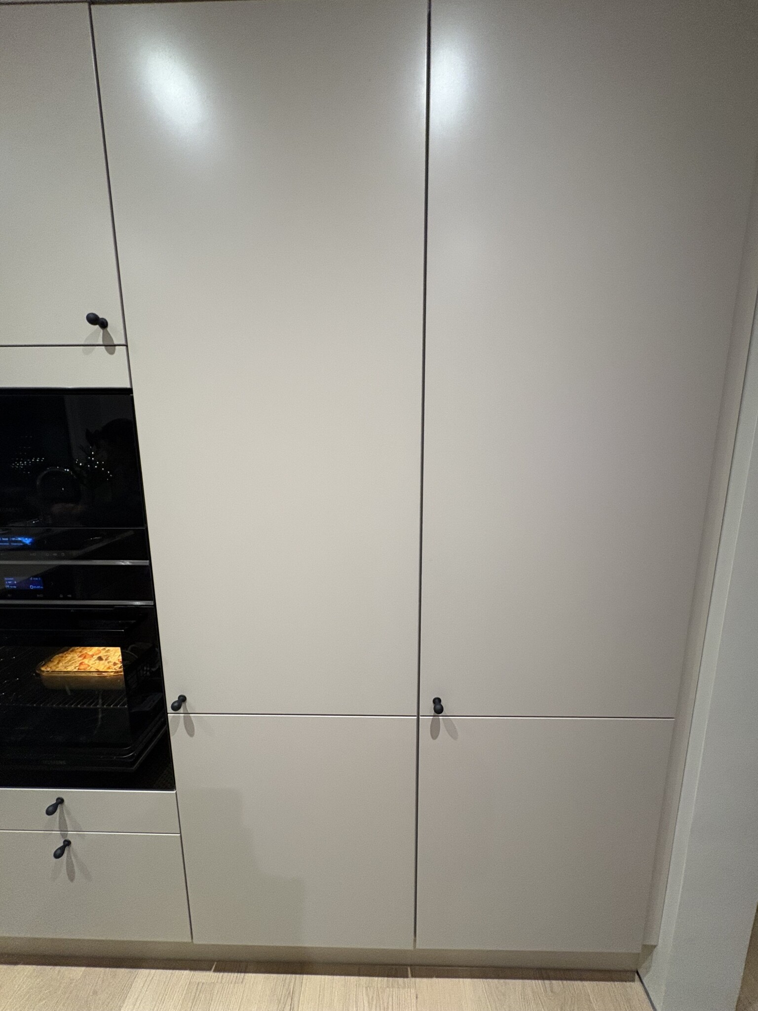

Står inför momentet att montera integrerade vitvaror så är det någon som genomfört proceduren att montera Siemens kylskåp samt frys med höjd 177,5cm i marbodals högskåp där dörrbladet är delat? Bifogar bild på hur högskåpen ser ut. Hittar endast instruktion på hur kombi kyl/frys skall monteras.
Tacksam för tips och trix inför detta moment!

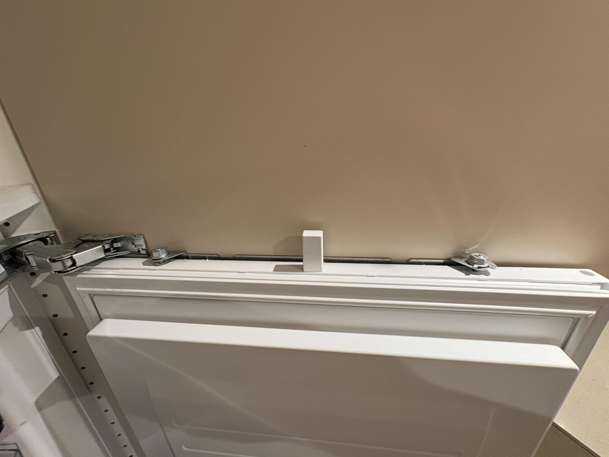

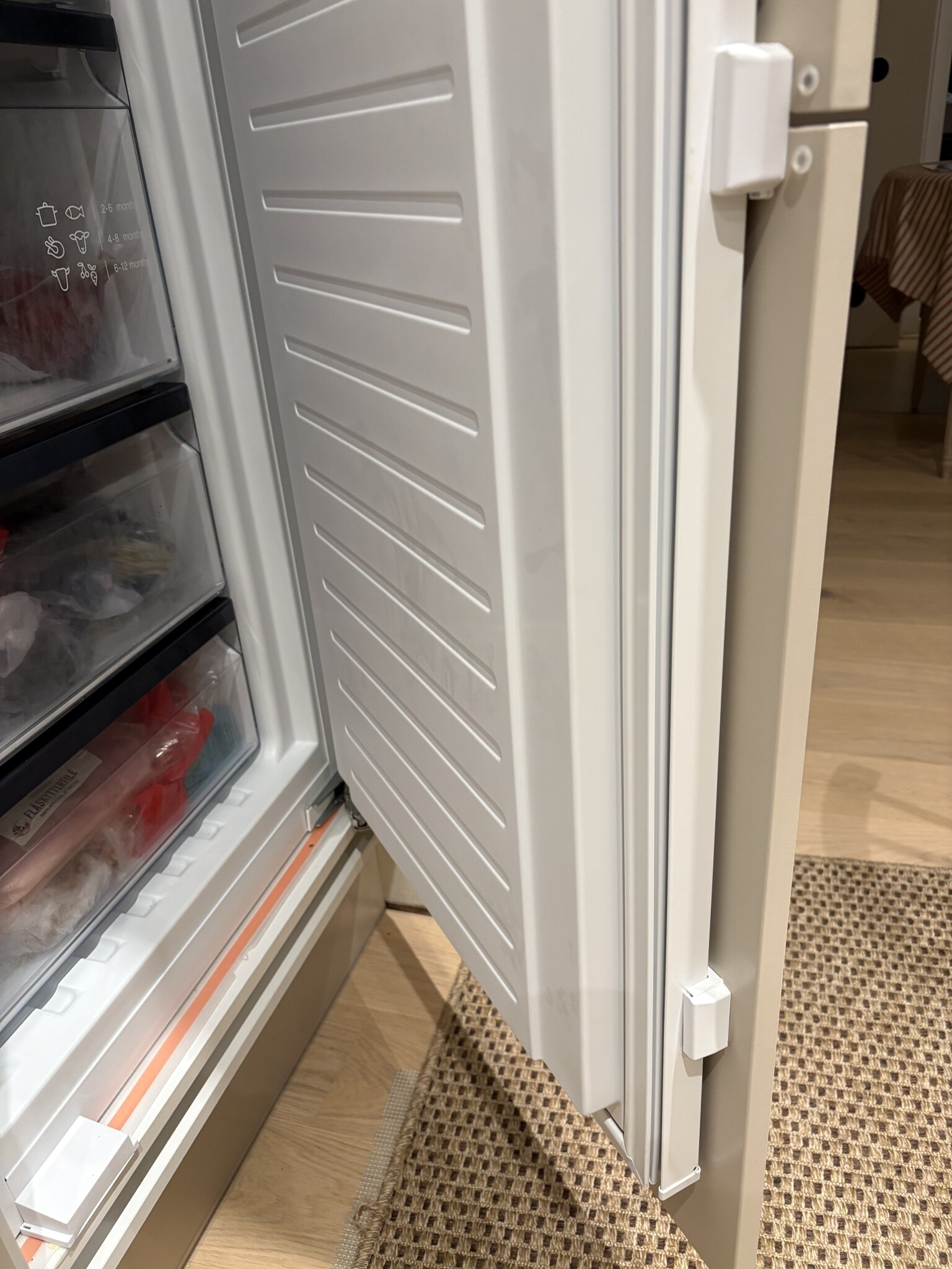

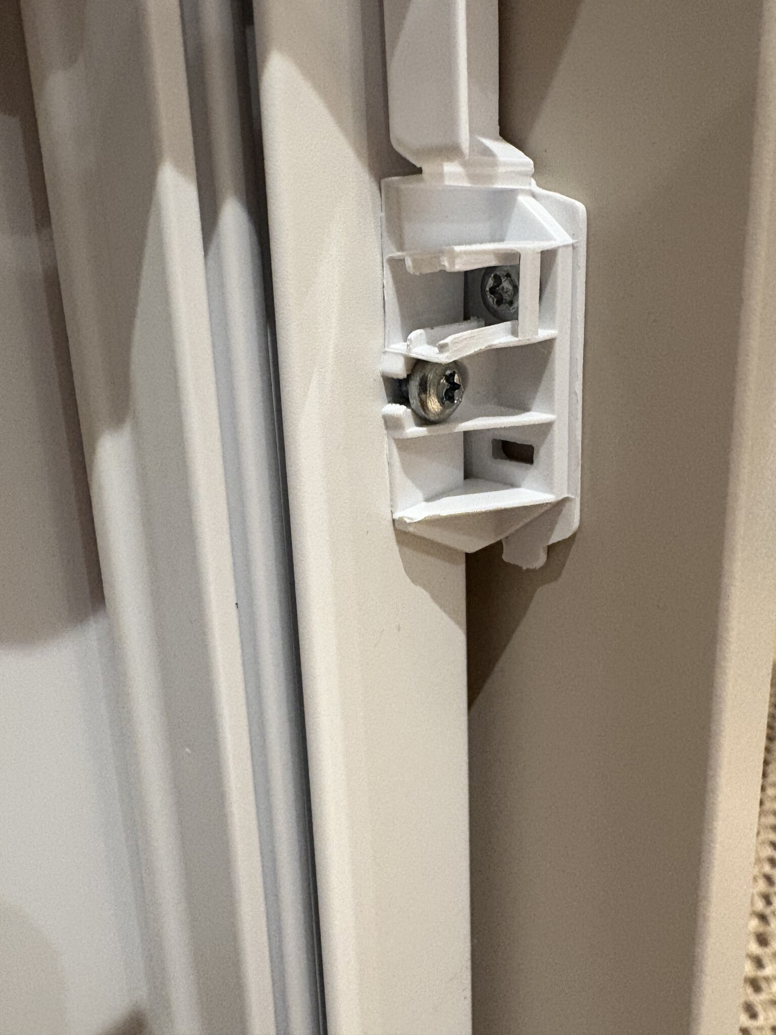

Det gick vägen, det var faktiskt enklare än vad jag befarade, det följde med monteringsanvisning till kylskåpet som följdes, bara vara noga med mätningen och få fästanordningen i centrum av dörrbladet, sedan går den justera ett par mm för att få dörren bra.
Marbodal erbjuder inte heldörr pga formstabiliteten enligt säljaren.
Bifogar bilder på resultat samt den justerbara fästanordningen, kanske ska tilläggas att det var ett siemens kylskåp.
  • Grått köksskåp med Siemens kylskåp inbyggt bakom dörrpanel, bredvid ugn med mat som bakas inuti.

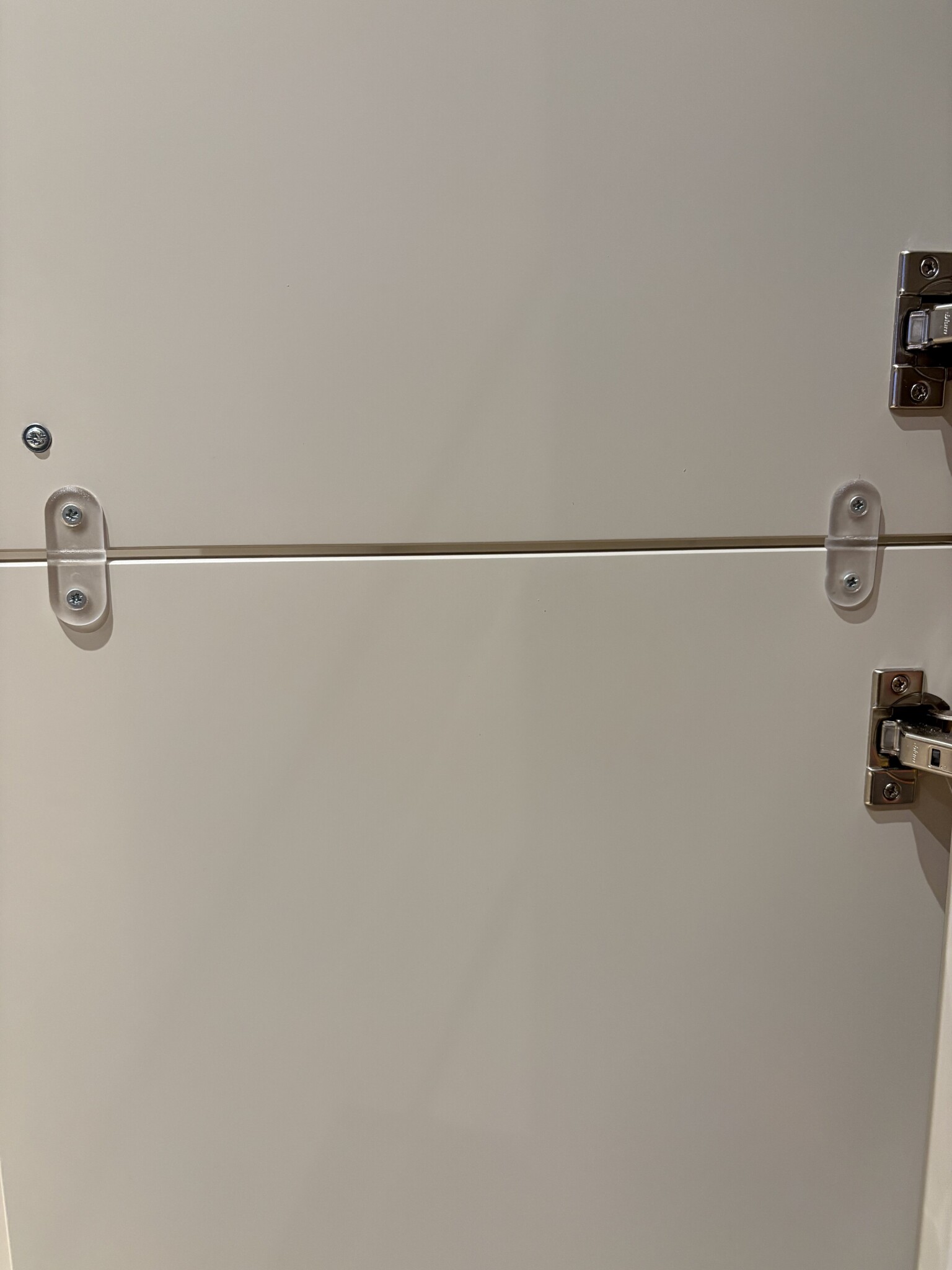

Tacksam för svar och bilder. Hur ser det ut vid "splitten" av dörren ?
Jag satte marbodals medföljande transparenta plastanordning med distans för att få rätt avstånd mellan de sammanfogade dörrbladen, sedan fästes dörrbladet i kylskåpsdörren runt om.
  • Transparent plastanordning med distans för att sätta rätt avstånd mellan dörrblad och kylskåpsdörr, synligt på vit yta med skruv och gångjärn.
  • Kylskåpsdörr monterad med Marbodals plastanordning som ger rätt distans mellan sammanfogade dörrblad.
  • Transparent plastanordning med distans monterad på dörrblad intill kylskåpsdörr.
