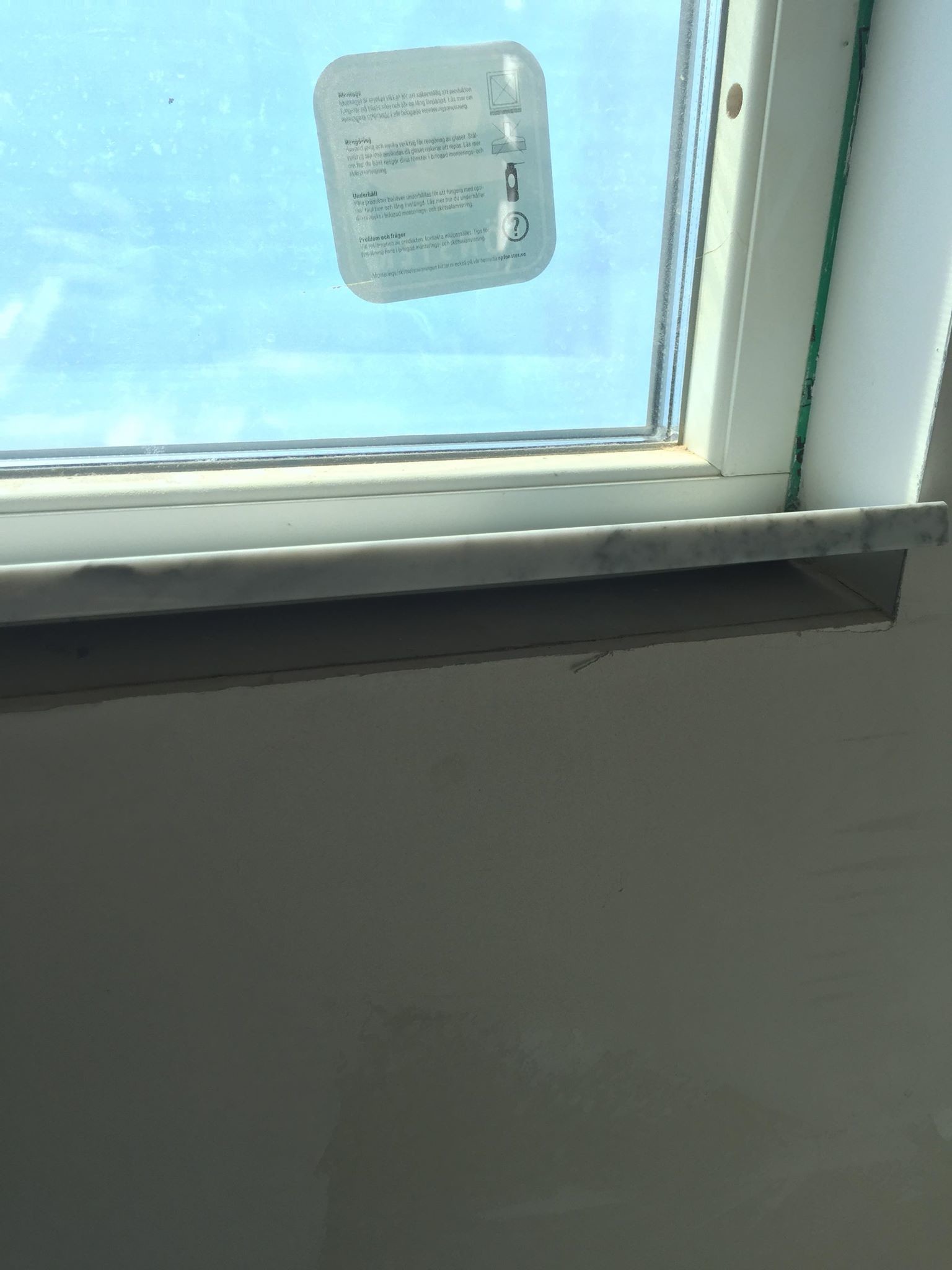

Jag som är nybörjare försöker montera fönsterbänkar i marmor, men har kört fast lite. :oops:
Hur gör man när underlaget av OSB är snett ifall man ska montera en fönsterbänk i marmor?
Fylla upp med någon spackel lär väl inte vara okej då OSB:n kommer suga åt sig fukt?

Marmor fönsterbänk monterad ovanpå snett OSB-underlag vid ett fönster.

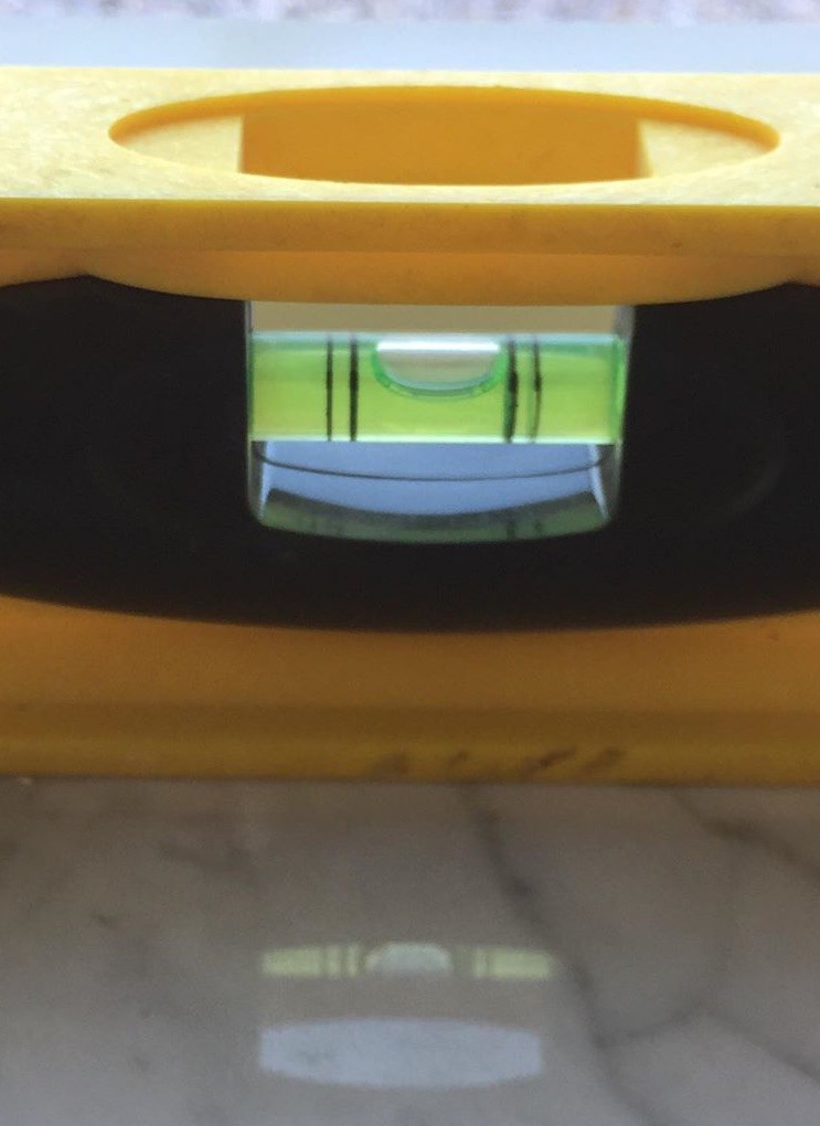

Vattenpass i närbild placerat på marmor, visar att underlaget inte är i våg.
Ojämnt monterad marmor fönsterbänk vid ett fönster med synlig OSB-skiva under.
Varför kan du inte montera den på gips? Dom limmas väl fast antar jag.
Visst är det där lite snett men inte mycket, vad har du för pass?
Det räcker nog med att lägga emellan ex en liten bit mjölkpapp för att få det i våg
