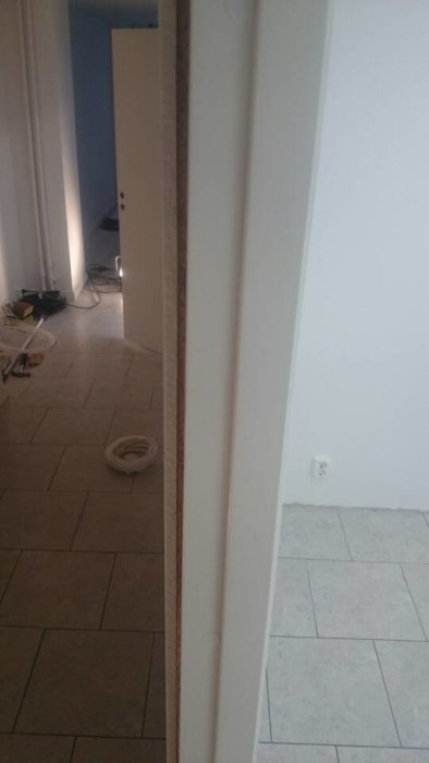

Jag ska sätta foder på dörren jag nyss monterat. Insåg då att väggen inte var helt vågrät. Det blir därför olika avstånd längs med karmen mot väggen. Då karmen är mindre än väggen så kommer jag ju även behöva montera smyglist.
Hur löser jag allt detta så fodret ser bra ut?
Bifogar bild...

Du får såga en kilformad smyglist som du sen spikar fodret i.
Framgår inte av bilden hur det ser ut på andra sidan, men sticker karmen ut från väggen får man såga en kil som limmas i fodret, så att det blir som ett klackfoder med kilformad klack.
När allt målats in i vitt så syns det knappt.

Lägg salningen mot väggen och rita längs väggen, hela vägen. Då får du fram vart/hur du skall såga.
Bra om karmen monteras så att "felet" hamnar på endast ena sidan. Fodren kan ev. svälja mindre fel på den sida som inte har salningen också. Se till att montera karmen med dörrbladet i och justera så att den stänger jämnt runt om. Lita inte helt på vattenpasset
//Arne
