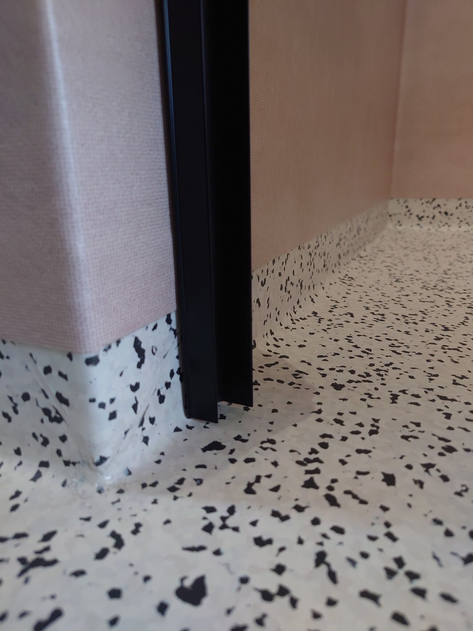

Hallå allihopa!
Ska montera en dörr i duschen och har stött på lite patrull..
Aluminiumlisterna är ju 90 grader i hörnet mellan vägg/golv, medan mattan är en lite mjukare böj..
Enligt instruktionen ska dörren "stå" på golvet, men frågan är var man ska göra med listerna?
Ska man montera dem längre upp, eller kapa hörnet på dem?

Håller med föregående talare. Jag hittar ofta vattenskador där profilen pressats genom mattan och gjort hål i den med sitt vassa 90⁰ hörn.

Tackar tackar, slipa it is!
