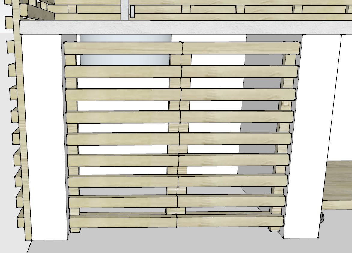

Behöver lite råd då jag funderar på att montera dörrar i hålet under uteköket.
Lecablocken är 15cm bred.
Jag vill inte att lecablocken spricker pga monteringen av dörrarna.
Hur skulle ni bäst montera dessa dörrar som jag ritat.

Jag skulle använda skruv när du justerat in den och fogskum för att sätta dörren permanent.'
Edit: Missade att du inte hade någon karm, vänstra väggen ser ju inte så bred ut heller.
Jag hade ju definitivt satt en regel i båda sidor, kanske med gängstång och ankarmassa, vill du kan du fräsa ur blocken lite så den livar med blocken, dvs infälld.
Vill du vara riktigt säker så spåra, i med armeringsjärn och betong, måla och fäst gångjärnen i betongen.

Tack för era tankar. Ska kolla vad som blir bäst.. några idéer tack vare er!
