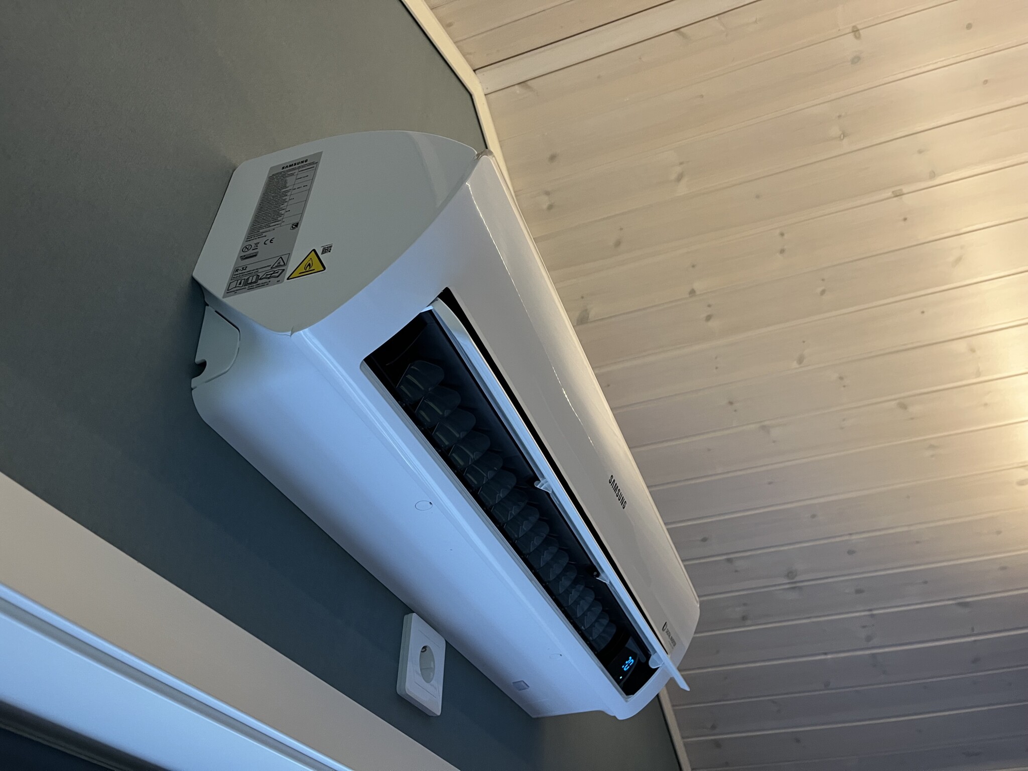

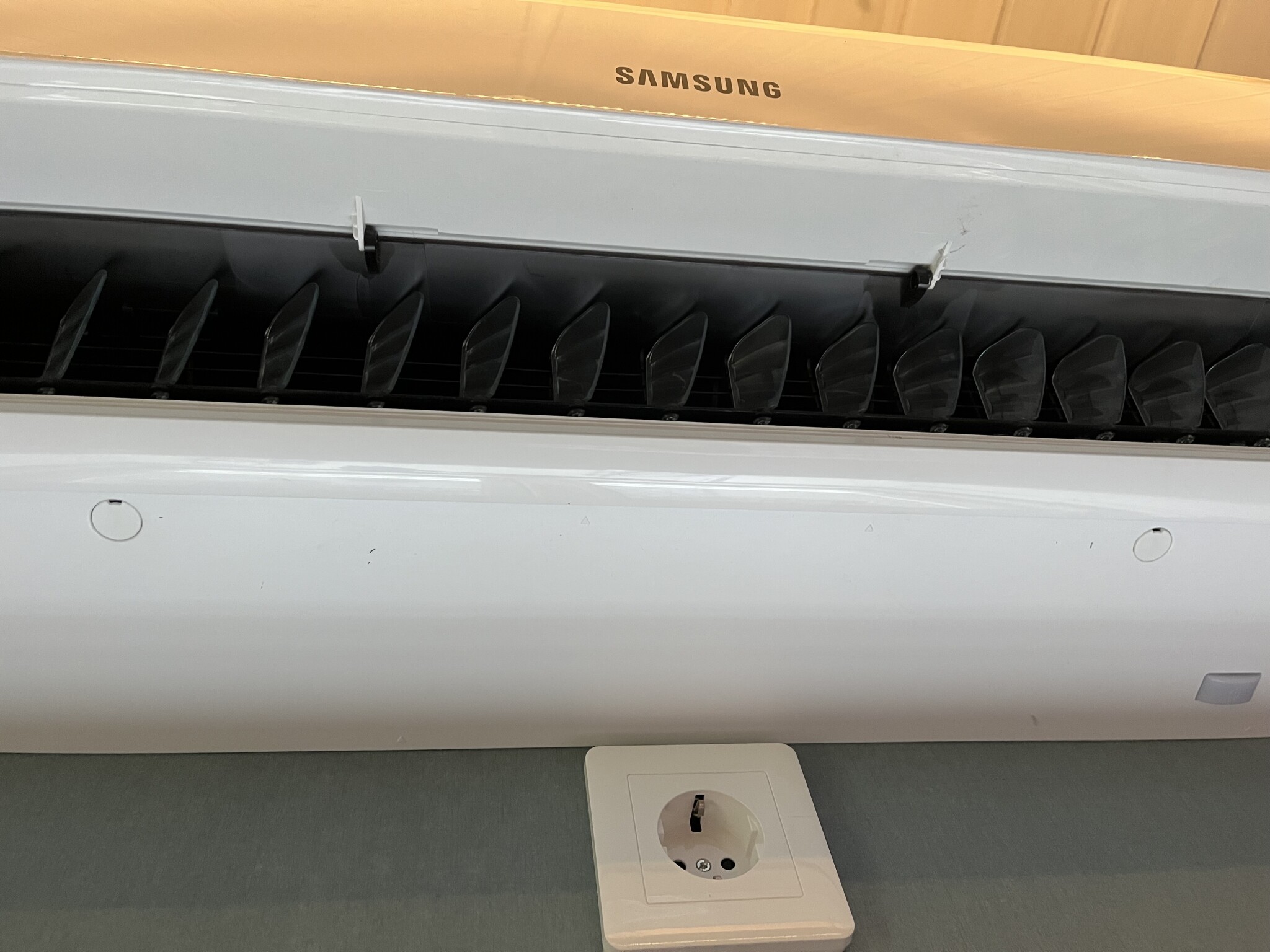

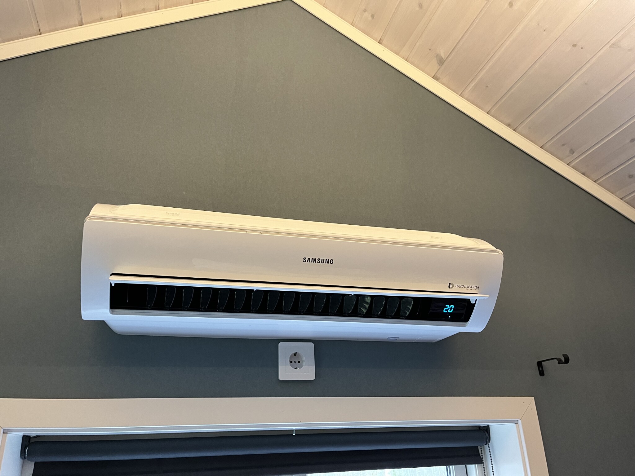

Hej! Har en Samsung luftvärmepump i gästhuset där det har börjat rassla från fläkten vid låga varv som om något ligger emot. Har haft en firma här som inte hade erfarenhet av Samsung så vi lyckades inte lista ut hur man får av plastkåpan för att t komma åt på insidan. Är det någon som vet hur man gör? Vi hittade två skruvar på undersidan men det räckte inte för att kåpan skulle lossna. Tacksam för hjälp!

S snikanor skrev:
Kan inte se vilken modell du har men kanske en Samsung Comfort 9? Hittade denna manual, som har instruktioner på hur man tar lös kåpan på sida 43, [länk]
Det verkar även finnas en QR-kod som går till en video, men den har jag inte provat
Tack snälla! Det verkar vara rätt modell! 😊
