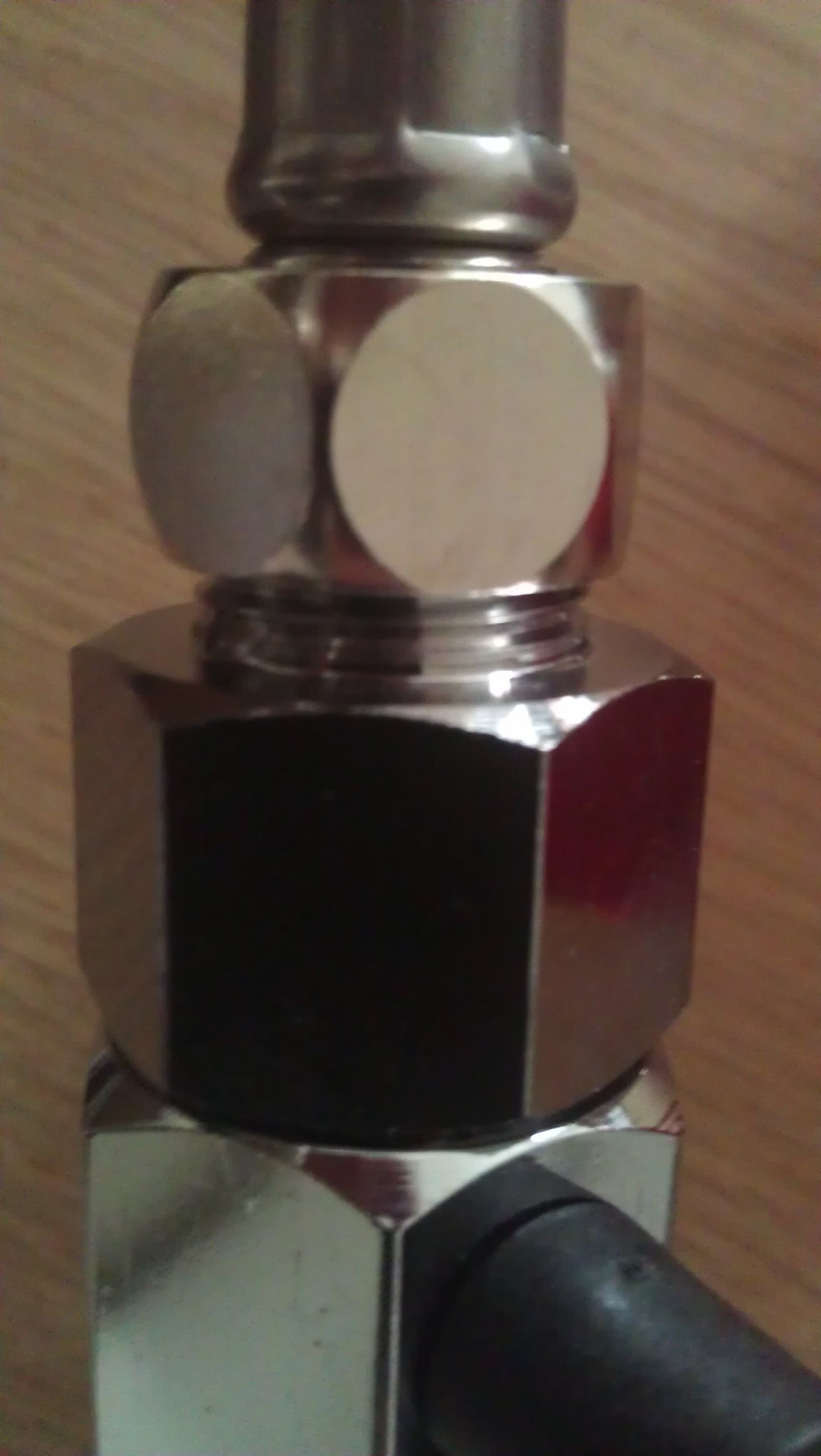

Efter en vända till Bauhaus har jag följande att visa upp.
I denna bild är blandarens PEX-rör ansluten till en övergångsdel med R10 utvändig gänga, som är ansluten till Ballofixen. Hoppas sedan på att invändiga gängan i Ballofixen passar på inkommande rör.
Fråga: PEX anslutningen täcker inte hela övergångsdelens gängor. Är detta ett potentiellt problem??
Ha det!
Ha det!

Som svar på frågan om täckning av gängorna. Nej den skall inte täcka gängorna. Muttern uppgift är att dra ihop kopplingen, så att den plana packningen i Pexkopplingen tätar mot kanten på övergångsdelen. Om då muttern hade gått att dra ända ner så skulle det vara muttern som tar emot istället för packningen, och det skulle läcka.
