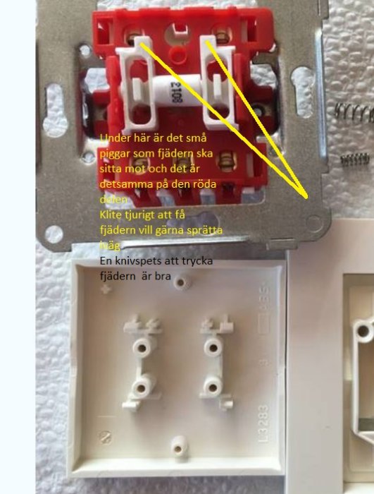

Vulcan61 #1 Medlem · 675 inlägg 8 jul 2018 16:04 Vulcan61 Medlem 675 inlägg 8 jul 2018 16:04 #1 har försökt googla utan att hitta någon info vart fjädern ska sitta. Förmodar att den stora fjädern på bild ska passa elko eller är det mindre!? Inloggade ser högupplösta bilder Logga in Skapa konto Gratis och tar endast 30 sekunder

putte22 #2 Elektroniktokig · Uppsala · 1 077 inlägg 8 jul 2018 16:08 putte22 Elektroniktokig Uppsala 1 077 inlägg 8 jul 2018 16:08 #2 Vulcan61 skrev: har försökt googla utan att hitta någon info vart fjädern ska sitta. Förmodar att den stora fjädern på bild ska passa elko eller är det mindre!? Den stora. Du har två pluppar på locket välj en av dom

putte22 #3 Elektroniktokig · Uppsala · 1 077 inlägg 8 jul 2018 16:09 putte22 Elektroniktokig Uppsala 1 077 inlägg 8 jul 2018 16:09 #3 Mellan lock och täckram
Vulcan61 #4 Medlem · 675 inlägg 8 jul 2018 16:10 Vulcan61 Medlem 675 inlägg 8 jul 2018 16:10 #4 putte22 skrev: Den stora. Du har två pluppar på locket välj en av dom Ok så här? Inloggade ser högupplösta bilder Logga in Skapa konto Gratis och tar endast 30 sekunder
R rävlyan #5 Bannad · 3 603 inlägg 8 jul 2018 16:13 rävlyan Bannad 3 603 inlägg 8 jul 2018 16:13 #5 Ytterligare en skiss som hjälp Inloggade ser högupplösta bilder Logga in Skapa konto Gratis och tar endast 30 sekunder
putte22 #6 Elektroniktokig · Uppsala · 1 077 inlägg 8 jul 2018 16:16 putte22 Elektroniktokig Uppsala 1 077 inlägg 8 jul 2018 16:16 #6 Är det verkligen så på Elko?

tommib #9 Bergsfogde · Stockholm · 18 854 inlägg 8 jul 2018 16:22 tommib Bergsfogde Stockholm 18 854 inlägg 8 jul 2018 16:22 #9 Nej. Rävlyan tänker på eljo/schneider. På elko ska den mycket riktigt sitta på vippan, där du satt den.

putte22 #10 Elektroniktokig · Uppsala · 1 077 inlägg 8 jul 2018 16:22 putte22 Elektroniktokig Uppsala 1 077 inlägg 8 jul 2018 16:22 #10 Lilla är till elko/schneider

putte22 #12 Elektroniktokig · Uppsala · 1 077 inlägg 8 jul 2018 16:23 putte22 Elektroniktokig Uppsala 1 077 inlägg 8 jul 2018 16:23 #12 Sätt dit ramen först sen så på med fjädern på locket. tryck dit locket så har du återfjädrande

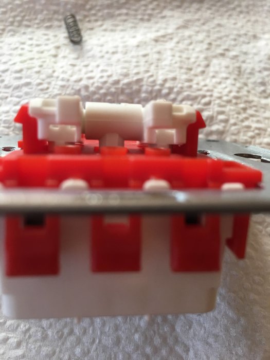

Vulcan61 #13 Medlem · 675 inlägg 8 jul 2018 16:28 Vulcan61 Medlem 675 inlägg 8 jul 2018 16:28 #13 Det är en polig brytare. Känns som tanken skulle kunna vara att en fjäder skulle passa där imellan också men väldigt svårt få in den lilla fjädern där. Kanske funkar på 2 sätt på denna? Inloggade ser högupplösta bilder Logga in Skapa konto Gratis och tar endast 30 sekunder

Vulcan61 #14 Medlem · 675 inlägg 8 jul 2018 16:30 Vulcan61 Medlem 675 inlägg 8 jul 2018 16:30 #14 Satte den på locket nu och känns som det sättet funkar också. Väldigt bra fjädrade effekt iallafall
putte22 #15 Elektroniktokig · Uppsala · 1 077 inlägg 8 jul 2018 16:31 putte22 Elektroniktokig Uppsala 1 077 inlägg 8 jul 2018 16:31 #15 Kör mellan vippan/locket och ramen så funkar det fint
