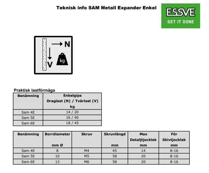

Skall montera en plyfaskiva med 15*1200*600 mot två reglar där gips är emellan och sedan montera TVn där som väger 37kg.
Tänker mig 4* 5*70 träskruv på vardera regel genom gipset, för långt?
Vilka träskruvar är bäst utifrån hållbara, samt bra huvuden. montageskruv vs franska skruvar (hållbarast med bygger mest)? Det är en gallary tv så vill ha ner distansen som huvudena bygger. Skall jag försänka dessa huvudet i plyfan eller ha bricka som fördelar kraften samt ha möbeltassar mot huvudena så TV:n ej slåss in mot dessa?

Oavsett, montera med fyra molly i gipset, lyckas du träffa på en regel så du kan skruva i den så får du hängslen o livremmen där. I mina ögon är fyra molly tillräckligt.
Kanske inte det svar du vill ha. Men vad ska du med plywood till? En molly i enkelgips klarar ganska mycket. Se nedan för essve tabell, och den innehåller en säkrerhtsmarginal som för alla skruvförband och liknande.En vanlig mellanstor molly i enkelgips så klarar du 40kg i tvärlast. Så du klarar dig med en molly, vill du vara på säkra sidan ta två :-D eller kanske en för varje hål som det brukar vara så kanske 4st. Det ska då räcka för ca 160 kg.
Så länge du vill ha tv'n direkt mot väggen är det molly-plugg som du vill ha. (eller direkt i reglarna om de passar placeringsmässigt)
De klarar vikten många gånger om.
Plyfan behöver du bara om du ska ha ett stativ för att vinkla TV'n etc. som innebär att det blir ett vridmoment mot väggen.
Men om du vill ha ett svar på din ursprungliga fråga: 15mm plyfa, 13mm gips och 45mm reglar innebär att dina 70mm skruvar inte kommer att sticka ut på andra sidan, men 50-60mm räcker gott och väl.
Fransk träskruv håller bäst av dina alternativ, men bygger *mycket* och är överdimensionerat för vad du behöver.
Istället för montageskruv skulle jag välja vanlig försänkt träskruv, det är ett bra val tillsammans med plyfan och bygger inget.
