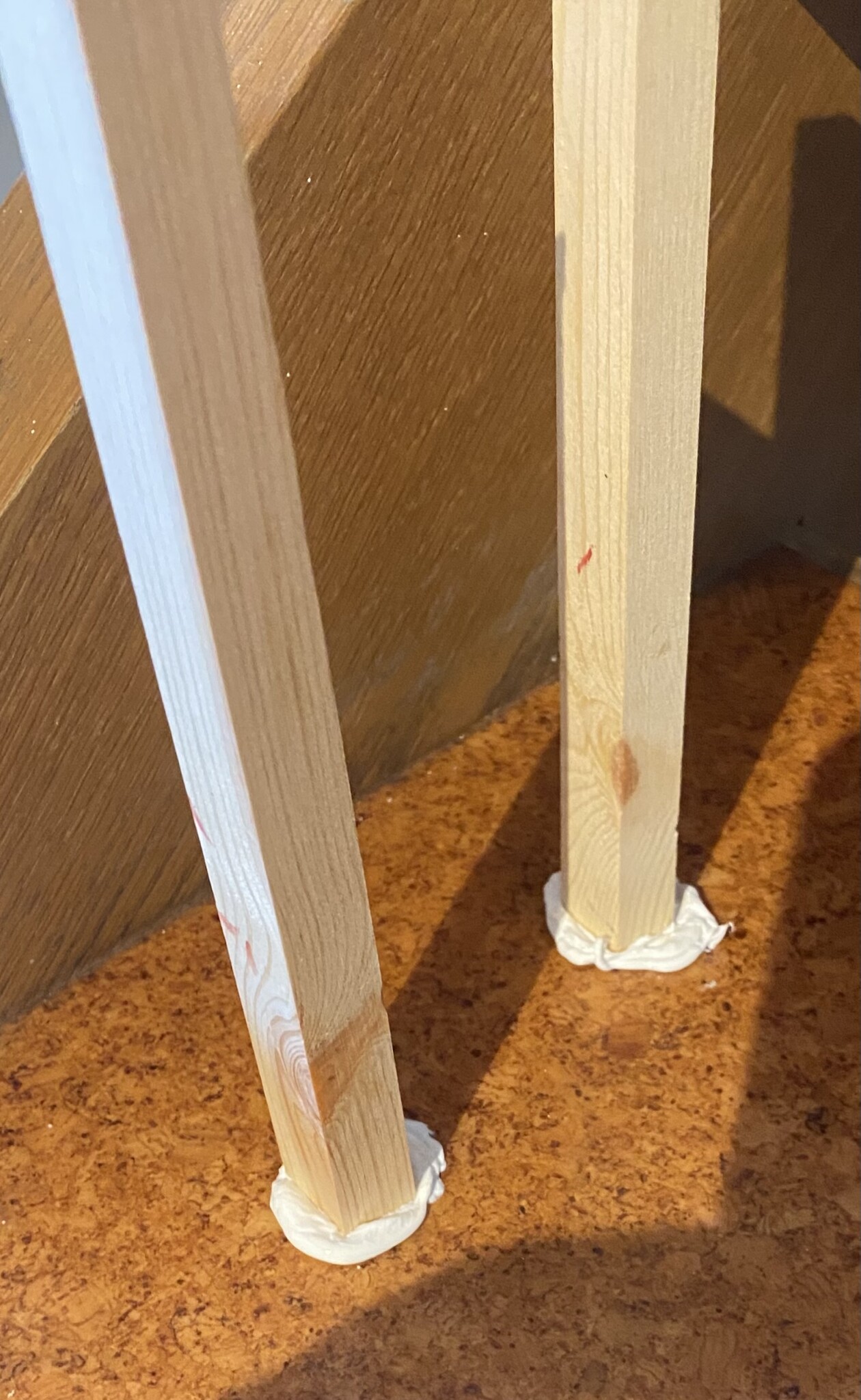

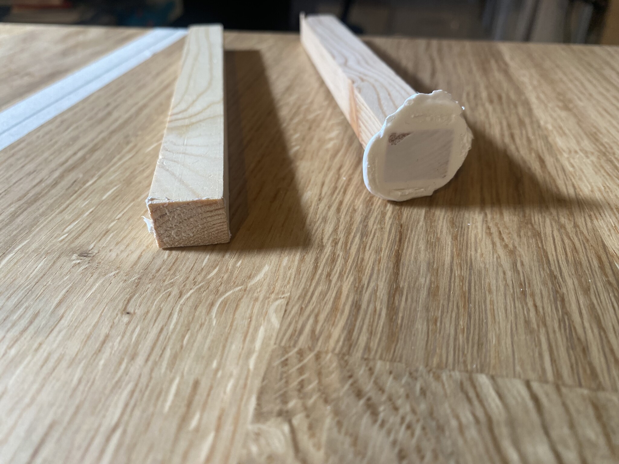

Givet kommentarerna ovan gjorde jag ett högst ovetenskapligt test av några prisvänligare limer. Där jag limmade på brytstavar direkt mot plattorna efter rengöring och avfettning med t-röd.
Initialt kändes det som PL400 gav en bra tackiness. Efter 24h var resultatet helt annorlunda där det lim som jag trodde minst på Superfix+ satt som berget och fick slipas bort medans tex PL400 släppte utan problem mot underlaget.

Ja du ska definitivt använda avsett lim, PL400 är lite överskattat.
Antingen något mspolymer-lim som Casco't eller något polyuretan-lim som t.ex. sikabond t2 (har rekommenderas på BH tidigare till trappreno).
Kan du testa och se ifall du kan få mattan att släppa genom att dra i staven?
Tack, ska testa Sikas också. Det finns inte en chans att få loss mattan -den sitter som satan 😁

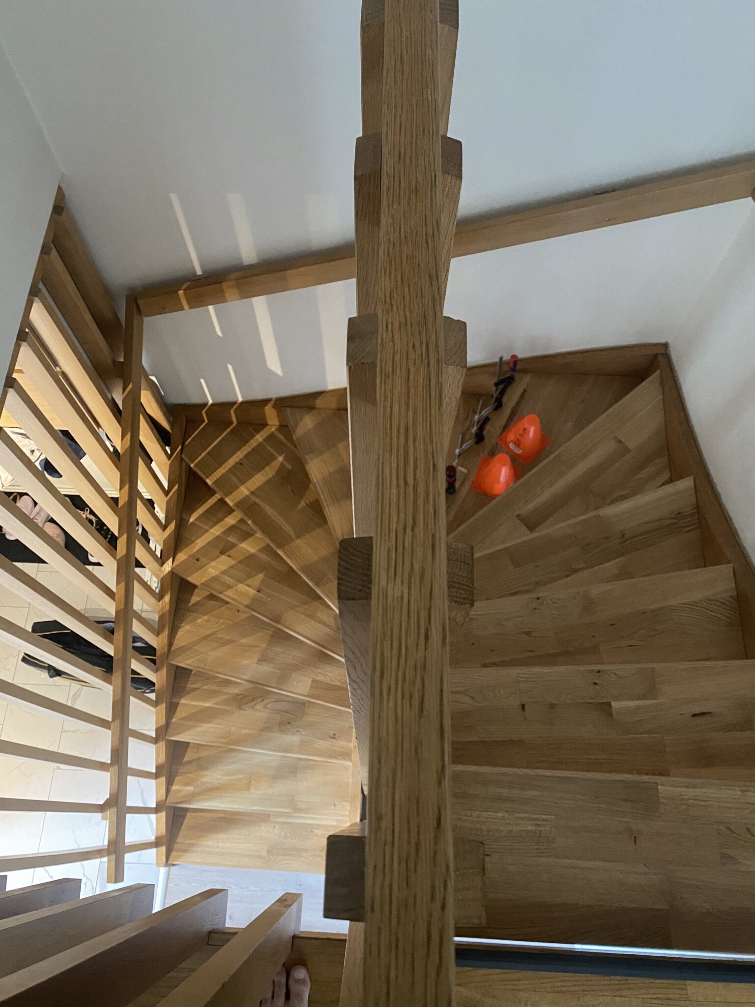

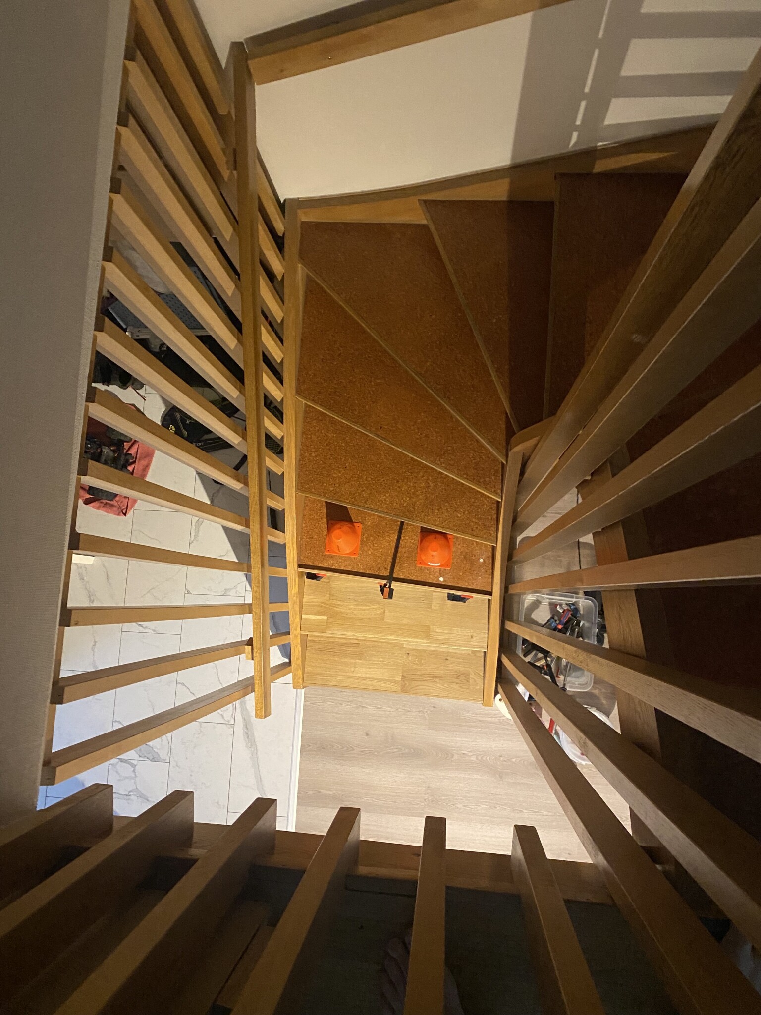

Trappan klar.
Kostnad 2000kr för lim & fog, 2000kr för ekfoder och 250kr till fikakassan på jobbet då parkettgolvet var över från en renovering.
Lite lätt påbörjad före och efterbild
