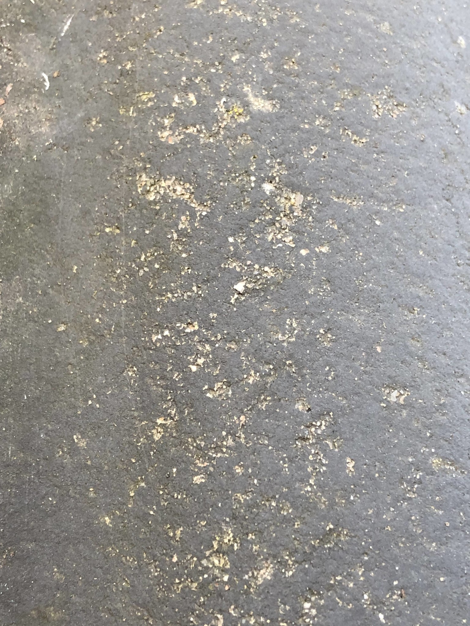

Vi byggde nytt 1-plans stenhus 2011 och Valde Monier Jönåker protector i mörkgrått. Jag upptäckte redan förra sommaren att framförallt i söder så tappar pannorna sin färg och betongen syns igenom. Jag provade att reklamera mot bygghandeln och svaret från monier är att garantin på 10 år rör endast takpannans förmåga att hålla tätt. Färgen innefattas inte i denna garanti. Detta är för mig lite svårt att förstå, ponera att jag väljer en röd takpanna. Efter 10 år har mitt tak tappat sin färg och jag har plötligt ett betongfärgat tak!
Sen är de intressant att de tycker att takpannan fortfarande är vädertät efter att ha tappat sin ytbehandling, jag vet inte vad de har för additiv i sin betong för att göra den ”vädertätt” de känns spontant som att pannorna kommer frysa sönder om de på något sätt tar upp vatten som betong brukar göra.
Jag är rimligen inte ensam om att ha köpt denna takpanna och undrar om de är fler som har problem med detta?
  • Närbild på mörkgrå takpannor som tappar färg och visar synlig betong.
  • Mörkgrå takpanna med färgförlust där betongen syns igenom, områden med missfärgningar och mossbeläggning.
  • Mörkgrå Monier Jönåker Protector takpannor med färgförlust och synlig betong.
Ser konstigt ut. Du är säker på att färgen lossnat så det inte är påväxt av någon lav/alg?
Ja, jag är helt säker på att ytskiktet är borta och att det är betongen man ser under.
Ser ut som påväxt.

Är det inte genomfärgad betong i dom där? Hur ser dom ut på undersidan?
Jag försäkrar er om att det inte är påväxt. Betongen/sand syns igenom. De har en mörkare färg än vanlig betong på baksidan, så visst är de till viss mån genomfärgade, men de är ju långt ifrån samma kulör som jag en gång köpte.

Trist men det verkar som det fabrikatet har dålig kvalitetssäkring på sina produkter.
Färgen är borta precis på samma del på alla pannor.
Troligen för lite färg just där vid tillverkningen. Om man ser på närbilderna på pannorna så har motsvarande del på pannorna rikligt med färg.

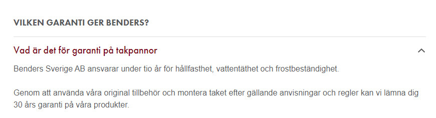

Benders lämnar inte heller någon garanti på ytbehandlingen.
Tycker branschen borde enas om att lägga på några kronor per panna å se till att vi får riktiga grejer istället för billigast möjliga.

Jag vet inte om det även gäller ytbehandlingen men rätt kaxig garanti lämnar de. 30 år.
Jag kan kolla med dem när den jag känner där är åter efter semestern.
Skärmdump från Benders hemsida som visar text om 30 års garanti på takpannor.
https://www.benders.se/support/vanliga-fragor/garantier/
