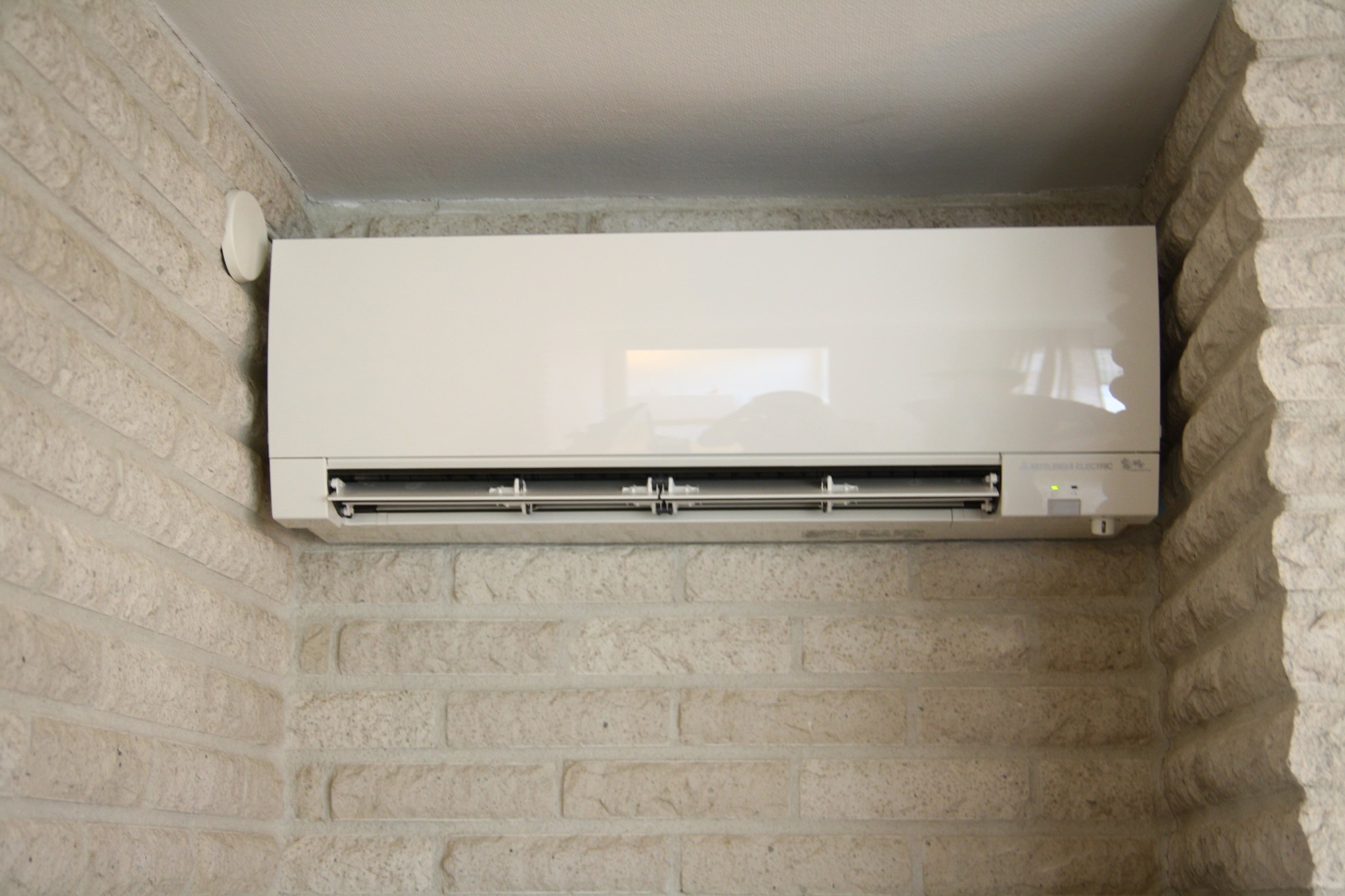

Möjligt montera ned och sedan upp innerdelen själv? Skall putsa väggen. Bild!
Innerdelen till vår luft/luftvärmepump (mitsubushi FH35) sitter på en invändigt tegelbeklädd vägg. Denna skall nu putsas av en murare.
Innerdelen behöver således nedmonteras och därefter återmonteras efter att väggen putsats.
Kan man göra detta (själv)? Går den att koppla bort utan att köldmedium läcker?
Alternativet är ju att fuska och putsa runt om vilket INTE blir snyggt!
Du kan suga hem köldmediet, koppla loss rören och sedan ta bort innedelen(Även om du inte får). Men du behöver sedan ta hem en kyltekniker som sätter ihop det åt dej. Eller sätta ihop kan du själv men en vakumpump har du säkert inte så då måste kylteknikern dit iaf.
