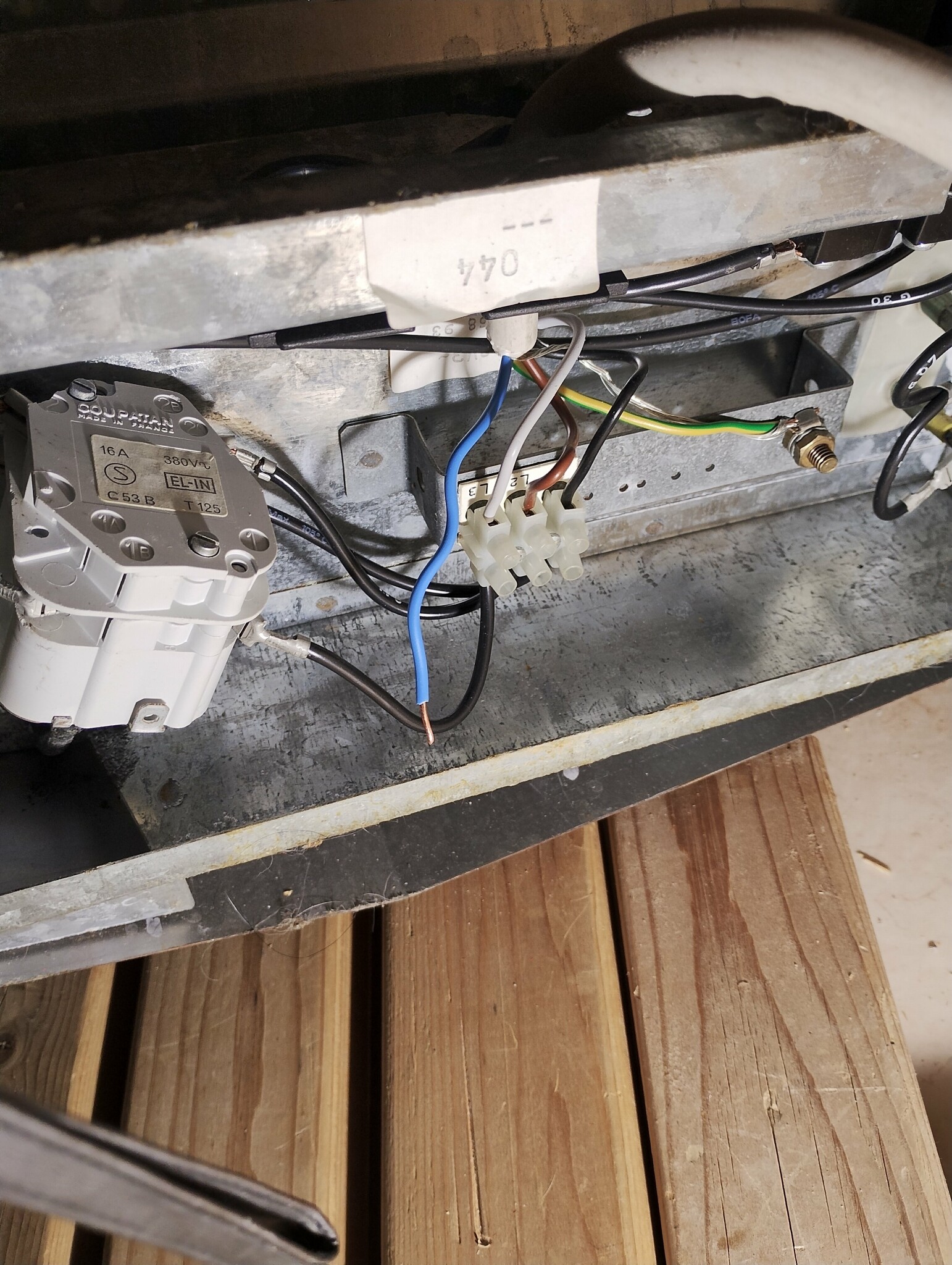

Har ett liknande som jfb löser ut,jag har ett annat problem hittar inte nolplinten på aggregatet,skickar en bild. Ett elskåp med kopplingsdosor och kablar. En blå kabel är åtstramad och nolplinten syns inte tydligt. Tratkonstruktion runt komponenterna.
A Arne. skrev:
Har ett liknande som jfb löser ut,jag har ett annat problem hittar inte nolplinten på aggregatet,skickar en bild.[bild]
Vi har ingen nolla till vårt gamla tylö från -80.
Finns ingen nollanslutning
Det är, likt många storförbrukare, 3fas utan nolla. Spänningen finns mellan faserna, och då man kopplar samman 2/3faser då behövs ingen nolla.
Gammal tråd men prova att ta ut lampan som indikerar drift. Det brukar lösa problemet.
Alfredo
P
ja att en hel del av dessa gamla aggregat är byggda så dom inte behöver nolla och ibland om man då kopplar in dom med nolla men man glömmer att tänka på att lampan inte sällan går direkt i skydddsjord/hölje istället för i nolla vilket såklart fungernade utan problem i elcentraler där man inte hade någon jordfelsbrytare.. nån gång på 70 -80 talet..
Så kolla hur kontroll lampan är kopplad och koppla om den rätt eller ta bara ur den så funkar dom på 3 faser och skyddsjord i höljet och allt är rätt och riktigt. Såklart lär man kolla ordentligt hur det är kopplat och förstå vad man håller på med..
förstår man inte exakt hur det fungerar så kan man prova att bara ta ur lampan som Jonstorparen är inne på.
Vissa är enkla att bygga/koppla om till korrekt funktion med lampa som fungerar och separera nolla och skyddsjord andra är det lite knöligare då det är hopkopplat hölje och nolla på flera ställen och dom är inte enkla att fixa till..
Det är ju trots allt bra med fungerande jordfelsbrytare när det gäller bastuaggregat så att bara koppla om dom utanför jordfelsbrytaren är inte den bästa lösningen.
Och har man inte rätt behörighet/ auktorisation för jobbet så bör det lämnas åt nån med dokumenterade kunskaper i ämnet. men det finns en del elektriker som har svårt att förstå dessa egentligen rätt basic 3 fas grejer, förstår inte vad dessa sysslade med och hur dom lyckats fullfölja elektriker utbildning..
