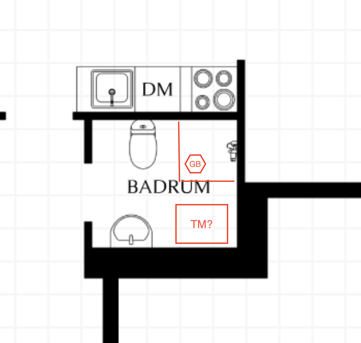

Vi letar lägenhet och vill gärna att ha en tvättmaskin, åtminstone på sikt. I helgen har vi tittat på en jättefin lägenhet, men tyvärr finns inte tvättmaskin installerat eller förberett för. Finns det några riktlinjer för att veta om det är möjligt att installera en tvättmaskin i efterhand? Badrummet är minst 10 år gammalt, men fräscht i övrigt, men det kan nog vara dags för stambyte inom 10-15 år.
Jag har tyvärr inga mått just nu, men för övningens skull, låt oss anta att det rent måttmässigt går att få in en liten tvättmaskin.
Funderar på avloppet, kan man koppla in det under ett handfat vid vattenlås, eller är det golvbrunn som gäller om det inte är förberett, för jag antar att man normalt inte gör ett nytt avlopp för golvbrunnen i efterhand? Att ha det i köket är förstås ett alternativ, men det vet man ju aldrig om får plats, eller om försäkringsbolag eller förening tillåter.

- Jordad el finns indraget i badrummet, det finns ett eluttag
- Inget badkar, utan man har en duschvägg/dörrar i glas (markerat i rött) som går att "fälla in" på båda sidor. Den är alltså inte fast.
- Det är utanpåliggande rör i badrummet

Fast anslutning är att föredra för tvättmaskin i badrum. (Speciellt så nära duschplats)
Electrolux har grunda frontmatad tvättmaskiner om du föredrar det. Den ska stå på en 10cm högt stativ om du ska följa alla regler men det är ganska svårt att hitta, fixa iallafall några rejäla stötdämpande fötter så får du upp den 4-5cm iallafall.
Avloppet kan du dra till undersidan av tvättställ på samma sätt som till en diskmaskin (du kan behöva byta vattenlåset för detta).
Vattentillförseln görs med fördel utanpåliggande (sätt en t-koppling på befintlig kallvattenledning) till en tappkran med backventil där du kan koppla in tvättmaskinen.
Notera att det kan krävas styrelsens tillstånd för installation av tvättmaskin.
